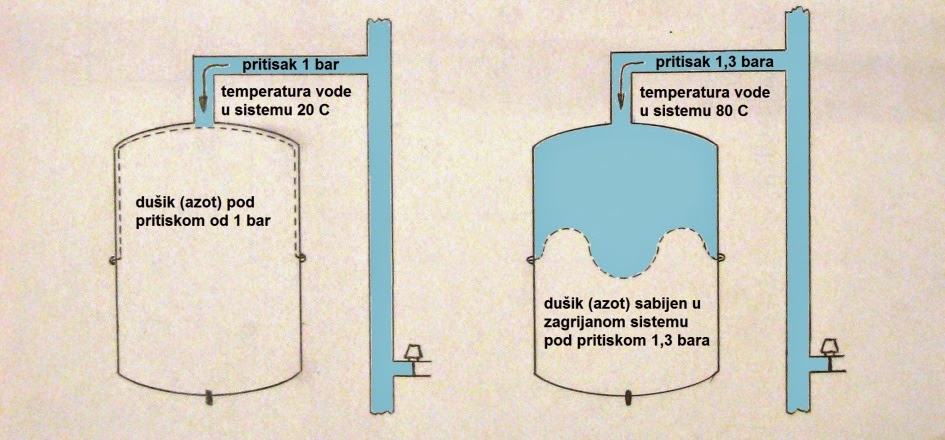

Da, kako ja da napumpam posudu? I mozda mi je stvarno posuda od 50L mala za sistem sa akumulatorom od 1000L?

Zato sam te pitao ,rekao bih da je malo. Moraš skinuti posudu i odneseš kod nekog boljeg vulkanizeta koji ima azot i napumpaš.

Kolika bi trebala biti zapremila posude ako je sistem sa akumulatorom od 1000L kako se to odredjuje?
tihi2
Član broj: 254648
Poruke: 1685
+99 Profil
icon Re: Grejanje na pelet11.08.2016. u 14:53 - pre 123 meseci
Teorija kaže 4% a praksa 10% od količine vode.

icon Re: Grejanje na pelet11.08.2016. u 15:00 - pre 123 meseci
k.i.z.a
4 odsto od zapremime celog sistema, ne samo akumulatora.
Ultrena
Sigurnosni ventil na potisnom vodu štiti kotao od nagomilavanja vodene pare, odnosno od havarijskog pregrevanja: na taj način, na ventil će da išišti para, a na njeno mesto će da dođe voda iz povrata. Ako je sigurnosni ventil (samo) na povratu, na njega će da izlazi voda sve dok se sistem ne relaksira, ali će para i dalje da ostane u kotlu koji će se i dalje pregrevati, a onda kabum. Proizvođači ekspanzionih posuda preporuluju da se sigurnosni ventil postavi što bliže posudi jer je posuda pravljena za vršni pritisak od 3 bara, a šta dalje u sistemu imate, mislim da ih zabole. Valjalo bi, tako inače (mislim da) i propisi vele, da ih imate oba
Kad nema kiše, dobar je i grad - jad nema azota, dobar je i vazduh. Ako je pritisak vazduha/azota u posudi niži od pritiska u sistemu, postojanje ekspanzione posude nema smisla.

icon Re: Grejanje na pelet11.08.2016. u 15:48 - pre 123 meseci
Sad gledam upustvo za ovu moju posudu 50L Termorad Pozega.
Dugi vek trajanja posuda garantuje ne samo savremena tehnologija proizvodnje, već i to što voda iz sistema grejanja nije u direktnom kontaktu sa metalnim omotačem već se nalazi u gumenom balonu, čime je isključena mogućnost pojave korozije.
Mogućnost regulacije pritiska preko standardnog pneumatskog ventila
Ja mislim da ovo mogu komotno da naduvam i bez skidanja na 1.5 bara ali pre toga spustim pritisak sistema na 0 bara?
A velicina od 50L ulazi u proracun zapremine sistema od 4%. Ceo sistem je od prilike 1120L
1120x4/100=44,8L
Plus dva sigurnosna ventila u sistemu. Mislim da je to ok.
