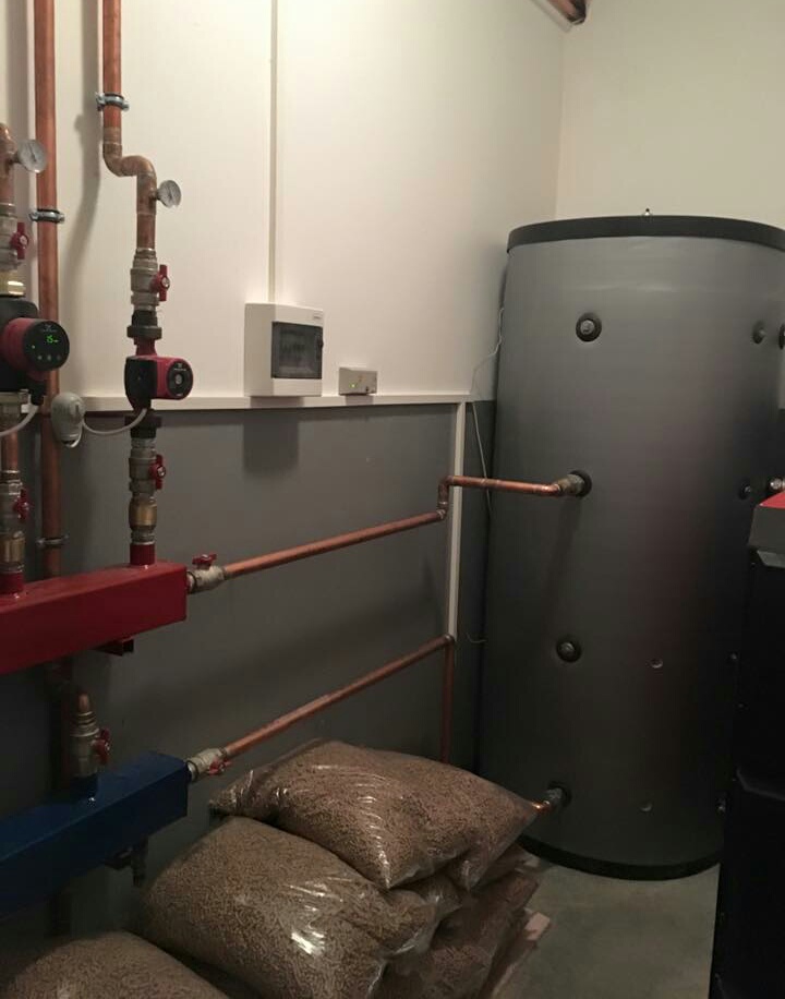

Šta kažete ? Lepo ,pedantno i ...

icon Re: Grejanje na pelet15.08.2016. u 10:37 - pre 123 meseci
Zašto je potis na sredini akumulatora?

+56 Profil
icon Re: Grejanje na pelet15.08.2016. u 10:41 - pre 123 meseci
Ne znam ,sa onog foruma je, voleo bi iza kotla da vidim kako stoji.

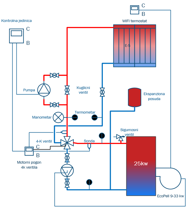

Evo da se oglasim.
Realizovana je ova šema iz priloga. A tu su i slike ostalih radova...
Od kako smo počeli sa radom sve je išlo naopako!
Da ispustimo vodu iz kotla, ispostavi se da ventili ne drže vodu i sliva se iz instalacije. To smo rešili novim ventilima. Taman da namontiramo poslednji element, exp posudu, kad kad ono guma bušna! Naravno morala nova posuda.

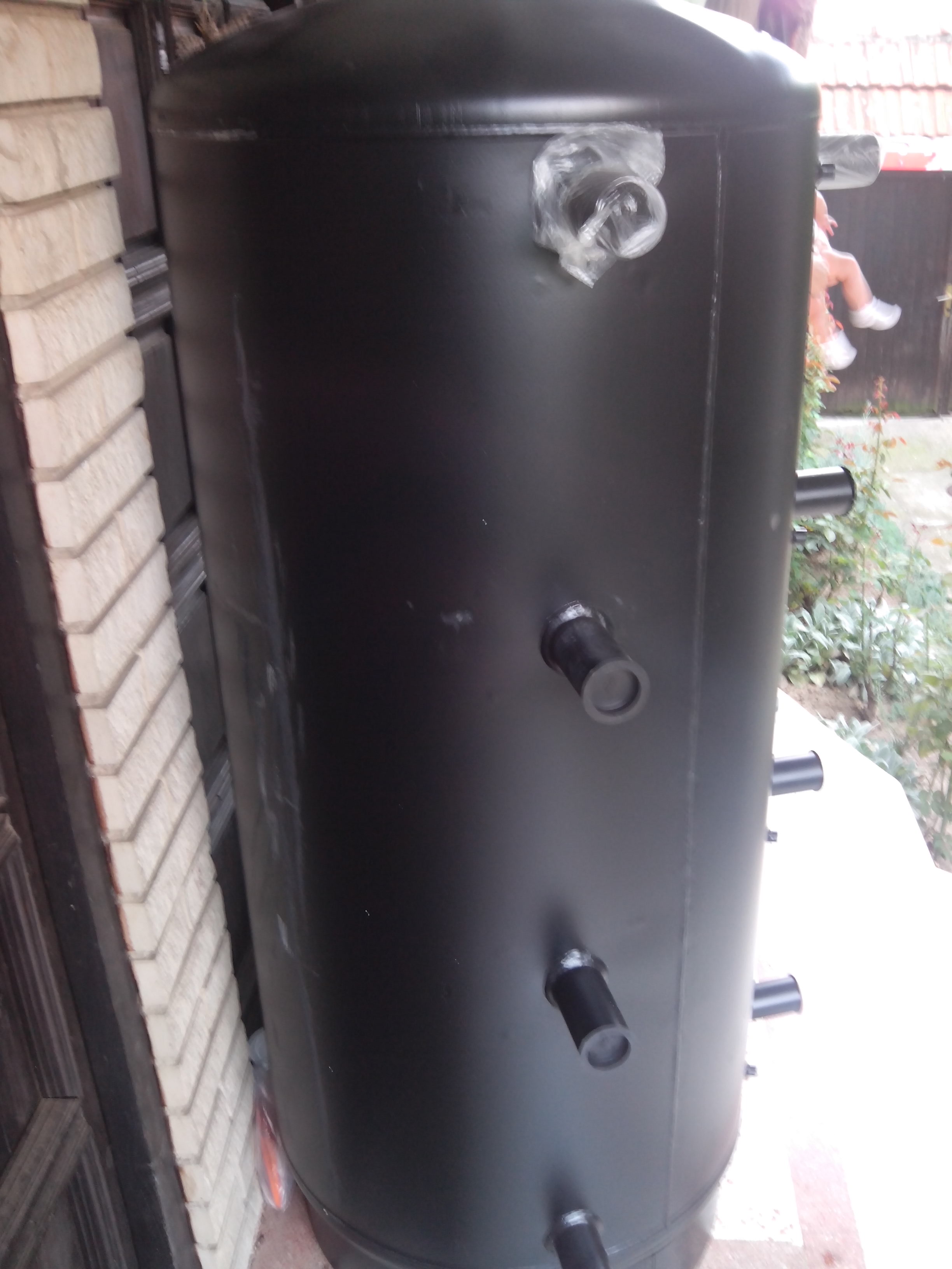

Stigao je akumulator,spušten u kotlarnicu,izabrana šema spajanja i čeka se početak radova.

icon Re: Grejanje na pelet16.08.2016. u 17:48 - pre 123 meseci
Ultrena--I exp.posuda naopako.A tvoja sema je bila inspiracija za onoliku raspravu,koju izgleda nisi ispratio.

icon Re: Grejanje na pelet16.08.2016. u 20:39 - pre 123 meseci
Hvala na komentaru.
S obzirom da je na prethodnoj pukla guma (verovatno pre par godina cim je uhvatila korozija unutra) i da je sistem radio bez vidnih problema, sa novom sigurno ne moze biti gore kako god da je montirana. A proizvodjace treba malo pritegnuti uz resetke kad u kutiji NIJE BILO uputstva za montazu. Tako da je na nama da se pravimo pametnim i da montiramo kako hocemo.

Pozdrav svima ,
Doslo vreme ugradnje akumulatora toplote pa imam dva pitanja za iskusnije,
Izlaz iz kotla je 5/4 a iz akumulatora 6/4 pa je moje pitanje da li sve uraditi sa 5/4 pa reducirati na tanku ili obrnuto,mozda donekle jrdno a onda drugo?
Drugo pitanje u vezi ekspanzije u kotlovkom krugu imam posudu od 35 l koja je do sada radila u sistemu . Da li je dovoljno kada ubacim tank da u njegov krug ubacim jos jednu posudu koja bi pokrila uvecanje litraze npr tank od 500l sa ex. od 50l ili bi
moralo da se skine stara posuda i stavi jedna koja bi pokrila ukupan sistem?
Toliko za sada.
[Ovu poruku je menjao 1.salee dana 17.08.2016. u 14:16 GMT+1]

icon Re: Grejanje na pelet17.08.2016. u 11:26 - pre 123 meseci
Ako je već izlaz iz kotla na toliko onda bi ja uradio sa 5/4" a kod rezervoara redukciju,a i verovatno su jeftiniji fitinzi od 5/4 , a za exp posudu bi trebalo da zadovoljava ,msm obe ako namontiraš...
