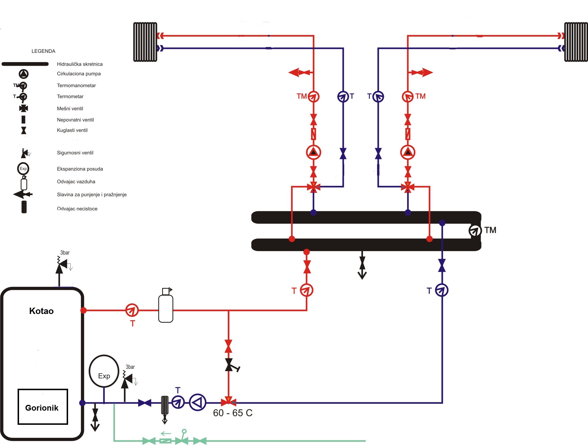

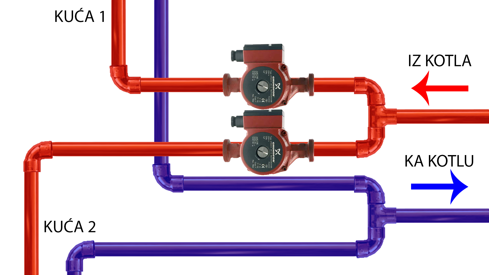

Da li bi ovo bilo dobro resenje da svaka pumpa gura vodu u posebnu kucu, tj. u poseban deo kuce, naravno pre ovoga stoji 4-kraki ventil i nepovratni?
Re: Grejanje na pelet 27.11.2016. u 10:36 · pre 121 mesec #12460
U prilogu je shema po kojoj biste trebali da napravite grejni sistem.
Potrebna su dva četvorokraka ventila, za svaku kuću po jedan, a pre njih hidraulična skretnica bez razlike pritiska. U kotlovskom krugu termostatski trokraki ventil i pumpa.
