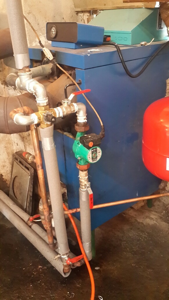

Pozdrav svima!
Uradjena mi je prepravka kotlarnice ali mi se pojavio i problem ,sobnim termostatom sam zadao da temperatura bude veca kako bi gorionik odrzavao temp kotla na 65c stavljen je termostat koji pali pumpu na 50c a termo glavama sam podesio temperaturu u prostorijama .
Problem je u tome sto voda u kotlu dostigne 75c i pored toga sto se gorionik gasi na 65c,4 kraki ventil je podesio majstor (;;;
viadrus+centrometal cppl35,termoglave,4 kraki mesni ventil,kuca 130m2 dve etaze bez izolacije
pvc stolarija .

Moze li neka slika kotlarnice, da vidimo kakav je "majstor"? Nemojte zatvarati sve termoglave, neka ostane koja otvorena.

Sigurno je "na pola". Pa sam ga pomeri da ti ide vrlo malo t vode u povratni vod preko m ventila. Probaj pa reci

I posle koliko se opet upali?
Sada sam ponovo osmatrao sta se desava....gorionik je aktivan do 65c kada se gasi posle toga ventilator odradi i podigne temperaturu ovaj put na 67c....nikako ne uspevam da postavim fotografije.

Ne rekoste koliko vremena prođe između gašenja i paljenja, a ja ne pitah koliki je grejani prostor.
Vreme do ponovnog paljenja je 5 min 130m2

dule va imenjače, to je katastrofa. Kad je ovo slikano pa su ovi ventili na potisu i povratu zatvoreni ili me oko vara?

Tu nista ne pomaze osim AT ili nova regulacija gorionika.
Spustanje snage ne donosi nista.Neka fina podesavnja su nemoguca .Ti kad imas 17 paljenja to nije posao to je CM i nista nemozes.
Ko je na forumu riesio problem .Niko.To ne moze da izmodulira i gotovo.Kod mene mali gorionik negrije vise od 60kw i nema neki problem.Ugasi se ponekad ali radi na malim snagama a CM sa svojom regulacijom to ne moze .Prestigne ga tem kotla ode u gasenje i gotovo .

Najlakše je reći "ne može","ne vredi", "piši propalo"... Istina, ne može da se skocka da radi onako kako inače mislimo da treba da radi, jer Centrometal je, ali taj gorionik već jeste tu, na kotlu koji već jeste i u kući koja je takođe datost, pa ako ne može kako treba, onda neka bude samo kako može; ako potrošnja može da se smanji za recimo tonu, dobro je kad već nije bolje: jedno drvo više. Elem, Centrometalu može da se smanji snaga, a da pritom ima dobro sagorevanje; na taj način smanjiće se broj paljenja, što jeste cilj. Ciljana temperatura treba da bude 80 stepeni, ne 65, a četvorokrakim ventilom da se podešava temperatura u radijatorima. I to će uticati na broj paljenja.
Gotovo da nista ne znam o grejanju,,,,gorionik se pali bas cesto nema neki duzi kontinuiran rad,ja sam sobni termostat podesio na visu temperaturu ,prigusio sam radijatore u sobama u kojima niko ne boravi,,,,,mozda bi trebalo da sve radijatore otvorim na ventilima i da ostane temp na kotlu 65c a sobni da stavim na 22c i tako dobijem mozda kontinuiran rad gorionika ,,,,

I ne gasio se kad su radijatori zavrnuti.

Taj gorionik jeste tu pa onda.Ili regulacija koja ima moguca podesavanja ili AT,.Kad se on pali svako 5 minuta i radi izduvavanje znaci ohladi kotao pa ispocetka,Problem je sto zahtjev za energijom nije isti svaki dan ogranicis ga da ne dostigne 80 c onda hladno ne moze da postigne tem a trosi.Ja sam imao neki termostat na dimnjaci i sa tim radom digne na 250 c pa spusti na 0.A voda cas topla cas hladna a sa drugom regulacijom nije tako.Nikad ga tem kotla ne prestigne ili vrlo cesto.
Najvise ces ustediti ako na vrijeme pocnes prave stvari.Ja svog cm nebi dao za nijedan drugi pogotovu za ferolija.Sta je bolji termofuks samo sto modulira.
To nije napravljeno da radi samo na kotlu.Kod mene grijanje pocinje u 6 sati ujutro do pola sedam u kuci 23 c.Taj kad smanjis snagu samo zuji ne moze do devet da izbalansira a kamoli da ugrije.Meni je 18- 19 kad negrijem u kuci a podizem na 23-24.
Evo dvije godine nikakav problem .To se nisam nadao a bio sam razocaran vise od svih.
Jos je gore kad dodas sobni ili mesni ili smanjis pumpu .Poovrat stavis 40 50 ili pritvoris termicke glave.

Sada sam video da je snaga gorionika Pr6 bila P-6 skinuo sam na P-3
Na puz izbaci 700g za 5min......
