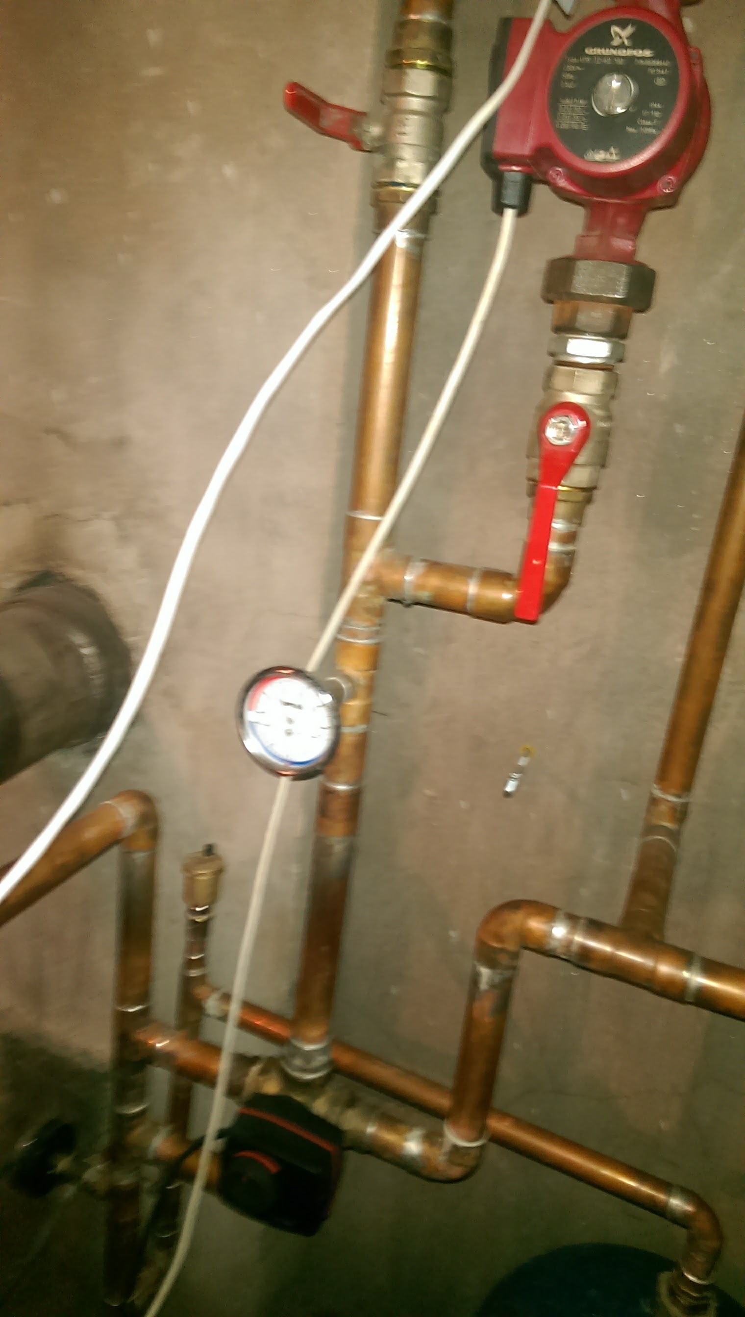

icon Re: Grejanje na pelet19.12.2016. u 13:37 - pre 118 meseci
zoran.mika:
Vidic Miroslav:
ovako je kod mene
Miroslave jel možeš da još jedanput slikaš mešni ventil,nevidim gde je ubodena donja cev iz mešnog,imam pogled kao da je leva cev i donja u mešnom ubodena u istu
I polazna i povratna su blisko povezane u primarni krug i razmak ne sme biti veći od 4*d. Time se odvaja sekundarni od primarnog kruga. Više o tome ima na linkovima koje sam ranije poslao. Možeš pronaći objašnjenje ako u googlu ukucaš "hydronic close space Tees".
