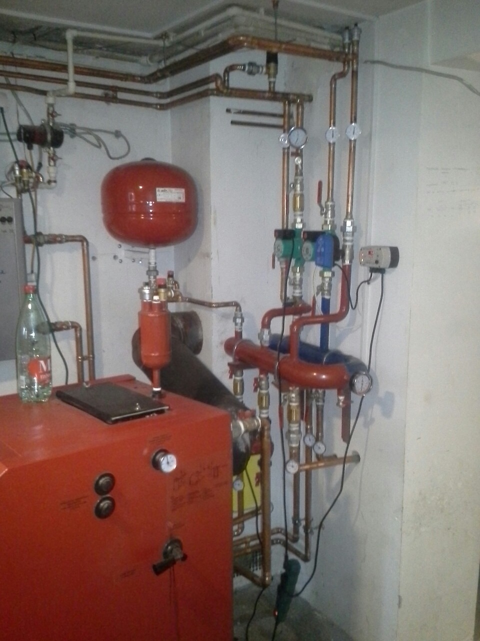

icon Re: Grejanje na pelet19.12.2016. u 07:45 - pre 118 meseci
ovako je kod mene

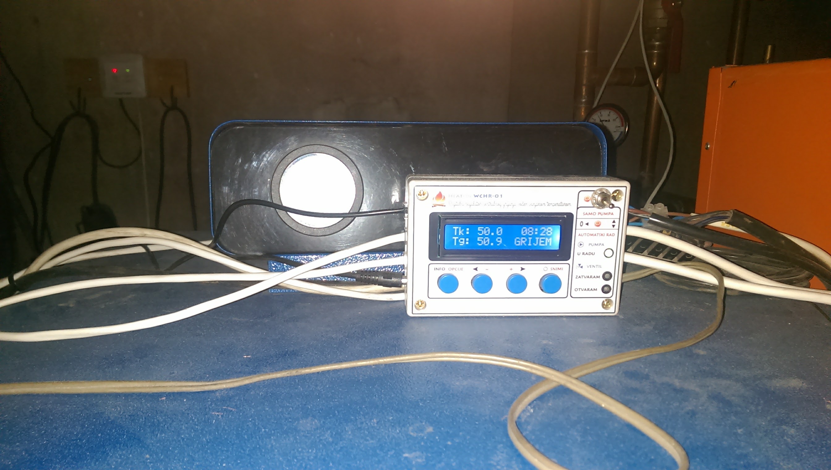

icon Re: Grejanje na pelet19.12.2016. u 07:52 - pre 118 meseci
a ovo je temperatura

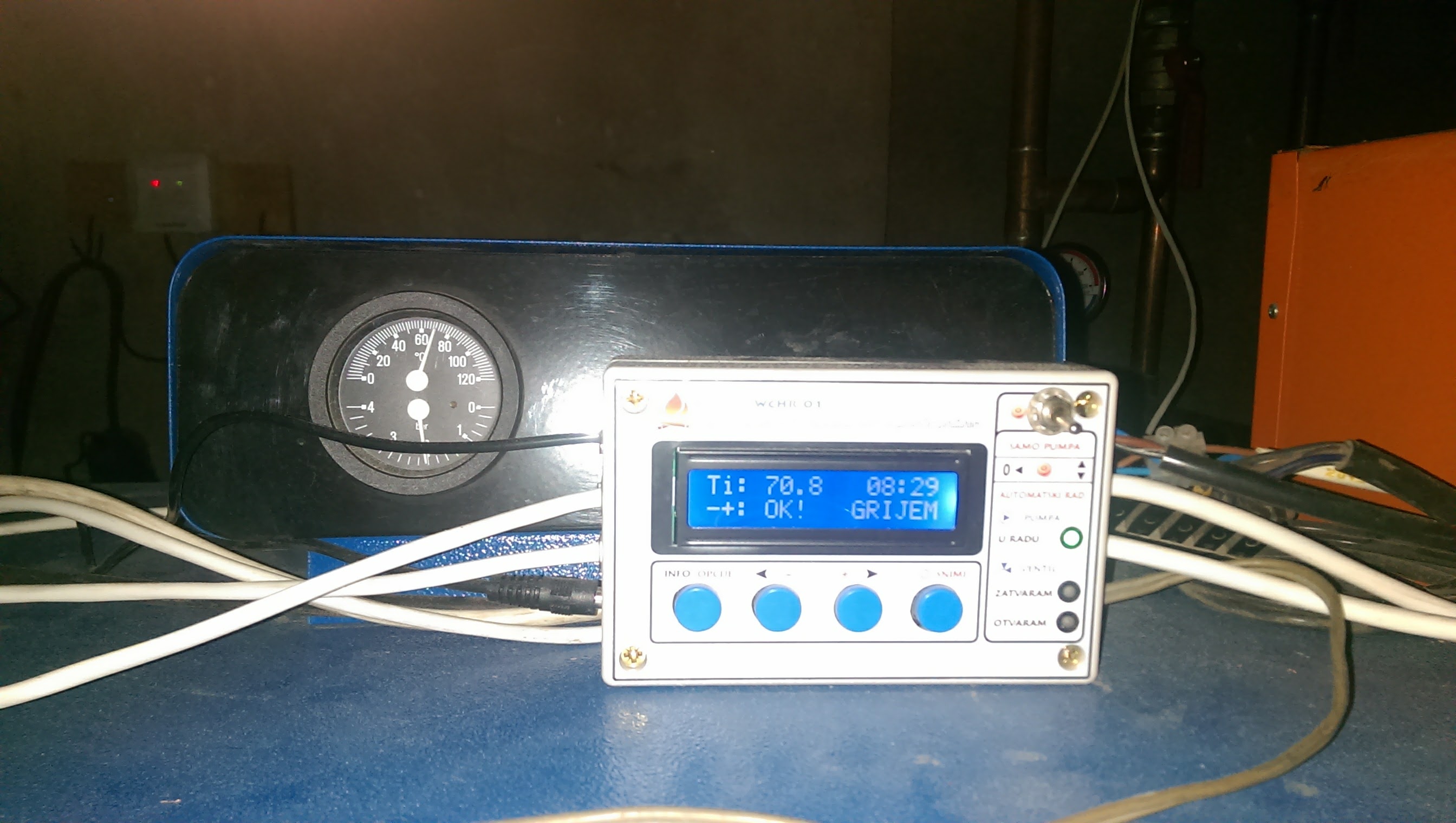

icon Re: Grejanje na pelet19.12.2016. u 08:04 - pre 118 meseci
Ovo sam fotografisao oko 8 i 30, a grejanje je počelo u 6 h. Trenutno temperatura u referentnoj prostoriji 22,1 C a u ostalim sobama negde ograničeno termostatskim ventilima na 20 C a negde treba da dostigne zadatih 22,5 C.
Krivulja grejanja 52 C.

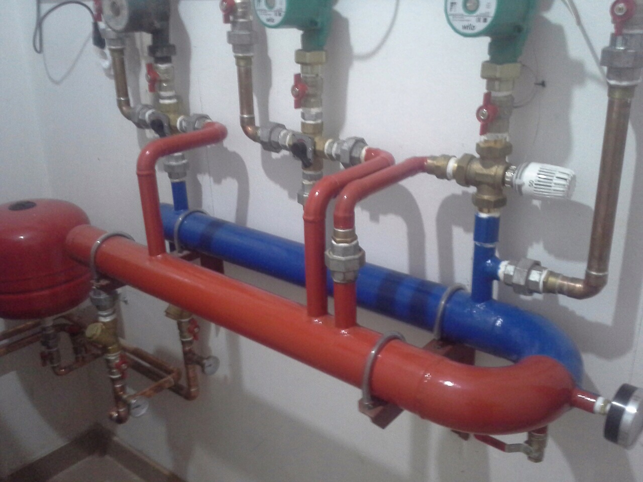

icon Re: Grejanje na pelet19.12.2016. u 09:13 - pre 118 meseci
Vidic Miroslav:
ovako je kod mene
Miroslave jel možeš da još jedanput slikaš mešni ventil,nevidim gde je ubodena donja cev iz mešnog,imam pogled kao da je leva cev i donja u mešnom ubodena u istu

icon Re: Grejanje na pelet19.12.2016. u 09:22 - pre 118 meseci
@zoran.mika
I jeste u istu, kod Miroslava je spojeno prema slici koju vidite ispod, a koju je on postavio pre par dana.

Srki,a šta se sa time dobija iz potisa u mešni iz mešnog povrat opet u potis
Srkson
Srkson
Član broj: 81479
Poruke: 361
Sajt: stsrdjan.blogspot.rs
+116 Profil
icon Re: Grejanje na pelet19.12.2016. u 10:45 - pre 118 meseci
To je kotlovska petlja ili hidraulična skretnica i njome se dobija full zaštita kotla od pothlađivanja kao i balans protoka fluida (vode) između kotlovskog (primarnog) i radijatorskog (sekundarnog) kruga bez razlike pritiska između istih. Najčešće se postavlja u sistemima sa dva ili više krugova grejanja, kao i sa više izvora toplote-kotlova spojenih ne iste grejne krugove.
Mišljenja sam da ovo nije rešenje za zvonchicu27, ali bih voleo ovde da vidim komentar Grejača na sve ovo naše pređašnje pisanije, jer ako neko ima iskustva sa terena i može da pomogne, onda je to svakako on.
