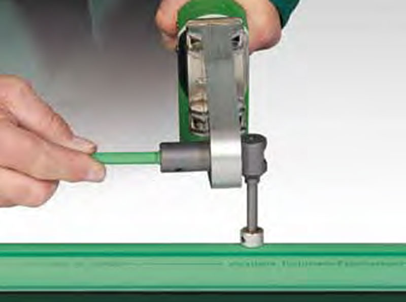

Eh,malo zanimacije u stanu,vec se odavno nije nista desilo,bilo je i vreme .
Imao sam zelju da montiram ormaric i prva rupa pa musko.Cev je bila u betonu,samo je propisalo.
Da li ima neku ideju kako je najbolje da se odradi ovo?
Da se stavi muf ili neki cep?
Da li je dovoljno majstoru 1cm oko cevi da pridje peglom?

Postoji specijalan čep za krpljenje cevi izrađen od PP-R materijala, takođe i specijalan alat za tu namenu.
Pretpostavljam da će tako da krpi. Po mom mišljenju mesta ima dovoljno.

Taj snimak sam i ja pronašao, međutim ne sviđa mi se kako ostavi taj čep da gori plamenom. Sam plamen degradira kvalitet spoja, plus nekako mi izgleda da će taj čep izeleteti pri prvom jačem pritisku, a sa unutrašnje strane mi se čini da je i otanjen zid cevi na mestu gde je čep. Ne zaboravimo da je po standardu debljina zida cevi minimalno 3,4mm za prečnik Ø20 nazivnog pritiska 20bar.

Evo odradio sam kao na ovom zadnjem linku,razbusio sam burgijom,cep napravio milimetar sirim,zagrejao oba,utisnuo i to je to.Pustio sam vodu i drzi.Voleo bih da testiram ovo pri nekom jacem pritisku pa cu da vidim nekog vodoinstalatera da ispitam.Cev je od vruce vode od bojlera pa nece biti problem da nakacimo neki kompresor pumpu,sta li vec.
Od ovoga sam napravio cep,posle toga obradio na stonoj brusilici...

Meni po toj slici izgleda da je vise nego odlicno stopljeno. Ako ne prsne za par sati, nece nikada...:)
Ja bih to zatvarao....

Nema sanse da to procuri, to kako je sada slepljeno je daleko od najslabijeg mesta u instalaciji...znaci ako negde pukne tu sigurno nece.

I ja mislim da neće da procuri. Taj PVC je baš zahvalan, što se topljenja i sjedinjavanja tiče.
Možda, evenutalno, čisto radi sopstvene savesti a ne neke potrebe, da dodaš jednu šelnu preko svega, da, kao, drži.
A ako ti nije nužda, sačekaj nekoliko nedelja pa onda malteriši i zatvaraj.

Ja bih, kada je vec rec o preterivanju, urezao navoj i napravio srafce ili crvic od PPR-a, usrafio da malo viri spolja, i "prepeglao"

Drzi vodu dok majstori odu...samo sto majstor zivi ovde
Ma nisam nasao originalni cep,pitao sam u par radnji ali ne drze,slabo se trazi pa ih ne narucuju,da sam ga imao visak bi odrezao skalpelom i verovatno bi lepse izgledalo...ovako sa srafom kad cep omekani kao da zongliras sa kuglom sladoleda na cackalici...
