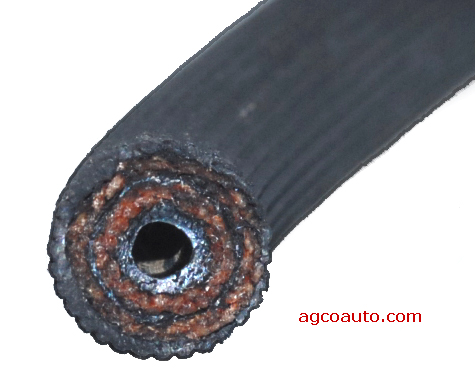

Kočiona creva
Ona počinju tamo gde cev završava i ide do točka.
To su gumena, bandažirana creva. Kod starijih auta, ta guma 'oće da popuca, spolja se vidi. https://www.matthewsvolvosite....oads/2013/12/Brake-Line-01.jpg
Jako teško može da pukne skroz, pošto ima više slojeve čelika: https://www.agcoauto.com/conte...s/brakes/inside_brake_hose.jpg
Realno, bude ispravno garant više od 15 godina.
