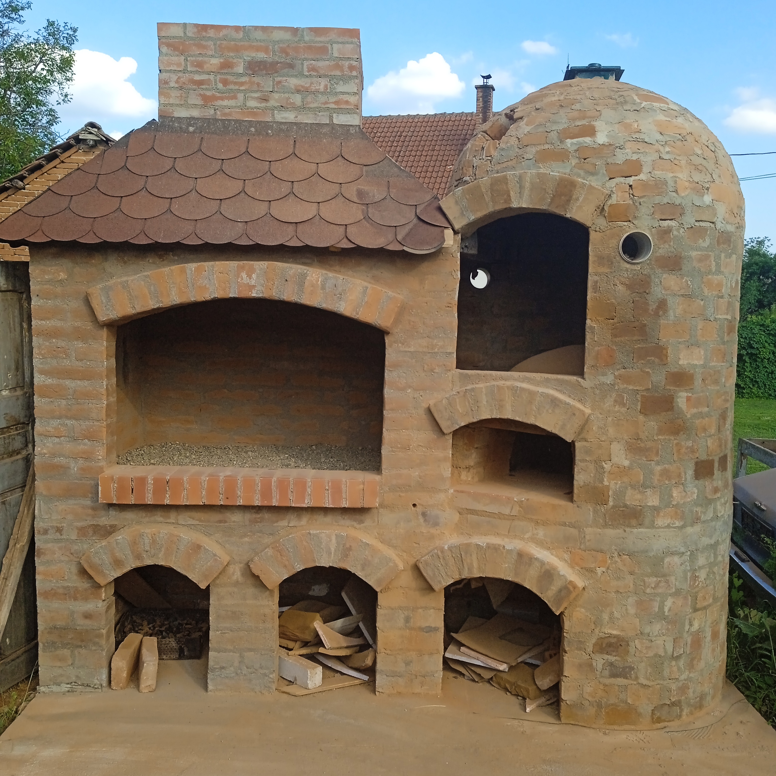

Za uzivanje pod stare dane.

Lepo ali prije upotrebe obavezno treba kontrolirati holesterol. Biće ga tu baš puno, onog LDL.

icon Re: Pecenjara, foruna i pusnica11.05.2025. u 21:26 - pre 16 meseci
Robi hvala ti ko bratu.
Nece secer i masnoca tako brzo da skoce za par proba godisnje.
Ima jos posla do uzivanja, mada vec je isproban rostilj,
sledi ulepsavanje i pokrivanje.

icon Re: Pecenjara, foruna i pusnica11.05.2025. u 23:07 - pre 16 meseci
ako si sam ovo sazidao, svaka cast

icon Re: Pecenjara, foruna i pusnica12.05.2025. u 15:05 - pre 16 meseci
Naravno da sam zidao sam i ako nisam zidar i ne zidam po kucama , zivot me naucio mnogo cemu da ne placam gore od mene.
Imao sam i pomoc za one strucne radove oko mesalice i betonaze i to sina i arhitekte iz komsiluka,kao i supruge
koja je dodavala malter i cigle dok sam stajao na buretu.
Sinu i Mladjima uvek kazem da je baustela buducnost za one koji se zezaju zivotom.
Nije velika mudrost zidati jer za lukove sam pravio sablon od dasaka, za okrugli deo sablon
od kartona sto ide ispod kauca. Najtezi deo je bio sortiranje stogodisnje ekoloske cigle, ciscenje od blata
i secenje na pola e tu su i gace bile crvene.
Sa lepsom ciglom i boljim majstorom ispalo bi sigurno lepse, ovako sam morao da popunjavam fugne
da se ne vidi ssramota.

icon Re: Pecenjara, foruna i pusnica12.05.2025. u 19:50 - pre 16 meseci
Meni se baš sviđa to da se vidi da je to radila ljudska ruka sa materijalom koji nije kao lego kocke. Ispada ko tradicija da ne kažem antika. Ako si pogodio dimnjak da dobro vuće, svaka čast.

icon Re: Pecenjara, foruna i pusnica12.05.2025. u 21:21 - pre 16 meseci
Dimnjak je uvek problem i kod obicnih sporeta a posebno kod kamina.
Dosta sam pretrazivao po netu neke proracune i projekte, najmanje sam gledao slike i youtube.
Kod mene postoje dva zuba sa prednje i zadnje strane koji sprecavaju povrat hladnog vazduha
iz dimnjaka i na svim testovovima sa velikom kolicinom dima pokazali se vrlo efikasni, videcemo
uskoro sa dva praseta samo da poredjam samotnu ciglu koju jos nisam kupio bas mi zao da dam
100€.

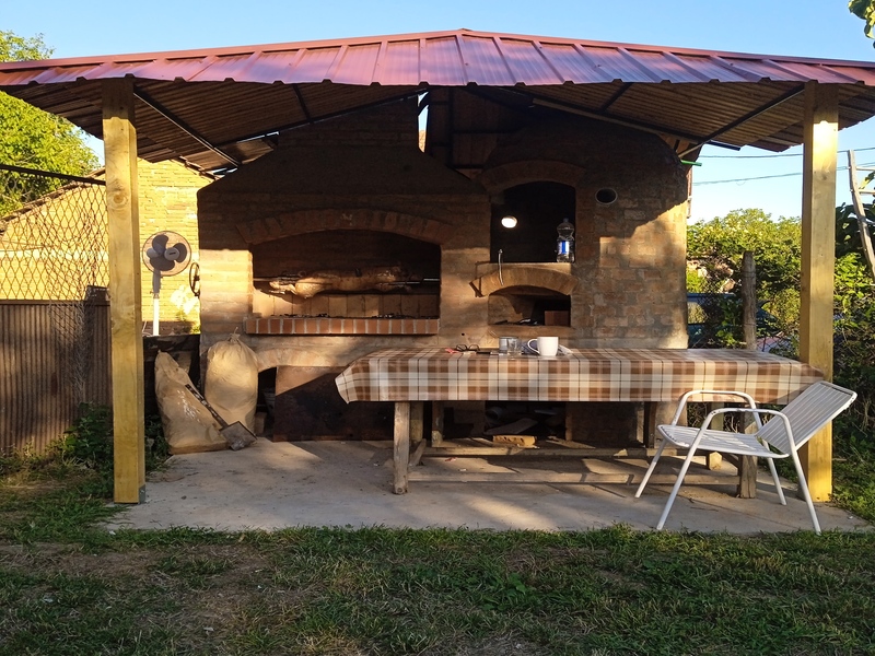

icon Re: Pecenjara, foruna i pusnica24.05.2025. u 20:04 - pre 16 meseci
Danas vruca proba, po ustaljenij proceduri podmazano sa litar domace rakije uz muziku
iz bivse Yugoslavije.
Nista se nije srusilo, nista nije otpalo cug je i vise nego dobar tako da je moralo da se prigusi i dimnjak
i prednji otvor, dima nema nigde (mozda je do praseta),jedino ce morati razanj da se spusti za jednu
ciglu da bi se pri kraju lepo ispekla kozica i mehanizam ne valja, pravi se cetvrti.
Sve u svemu operacija je uspela, prase je peceno.

icon Re: Pecenjara, foruna i pusnica25.05.2025. u 11:10 - pre 16 meseci
Jes da si se naradio oko ovog projekta, ali kad vidim ovu sliku svejedno ti zavidim. Vidio sam negdje u Italiji da prase razapnu između dvije mreže, kažu da se bolje ispeče. Čime poganjaš ražanj, jel motorom od brisača ili nečim drugim? Ipak je to super ispalo, sada samo što više zdravlja da bude penzija što duže.

icon Re: Pecenjara, foruna i pusnica25.05.2025. u 11:43 - pre 16 meseci
Mehanizam je ispao lep ali ne valja, kuciste je pumpa za vodu od nekog Japanca ali ne pase
korak velikog i malog zupcanika pa trza prilikom okretanja a veliki je od plivajuceg zamajca?
mali je standardni ko zna od cega imam tri ista. motor od brisaca sa dve brzine.

icon Re: Pecenjara, foruna i pusnica25.05.2025. u 14:24 - pre 16 meseci
Sa kog japanca? Nađi koji je pa vidi zupčanik od anlasera koji pasuju na taj auto.

icon Re: Pecenjara, foruna i pusnica25.05.2025. u 21:03 - pre 16 meseci
KO zna od kod krsa je to kad ne valja ni za razanj a tek naci bendix koji pasuje nema sanse to se ne menja.
Naci cu neki od Fice ili Yuga i kuciste od ves masina takav mahanizam radi vec 30 godina.
Poznajem majstore u celoj okolini, samo ne poznajem dezurne barabe po kafanama.
Nadjoh na Aliju nesto vrlo zgodno, samo sumnjam dal ce izdrzati 4 sata rada;
