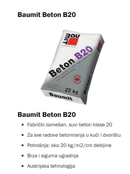

Imam nešto malo da radim po dvorištu, i gotov beton u džaku mi je odlična opcija.
Samo jedno ne znam, a ne mogu ni da vidim iz podataka koji su dostupni: sa kakvim agregatom je beton pripremljen?
- Pesak "0" ?
- Pesak "1" ?
- Šoder ?
Ili, još konkretnije pitanje: da li može da se koristi kao malter (gradim nešto ciglama) ?

Ma znam ja šta je beton, šta je malter. Mislio sam na ovo:
Nisam još nikad koristio, pa me zanima šta je u džaku? Komercijalni naziv je "gotov beton u džaku"
Treba mi kao malter, ali naziv mu je "beton". Pa sam, logično, pomislio da se možda meša cement sa šoderom i tako pakuje.
Lakše mi je da to kupim, nego da kupujem pesak i cement posebno - pa da mešam.

Svejedno. Koliko sam uspeo da vidim na You Tube, izgleda da je ispuna glatka i sitna, i da nikako nije šoder.
Uzgred, dobro mešanje betona je alfa i omega. Džaba dobra i pravilna receptura, ako mešanje nije dovoljno dobro.
Zato sam i pomislio na ovo, pripremljeno rešenje.

Svakako beton i malter nisu isto, a tebi ipak treba za zidanje.
Dakle malter ti treba, a kad vec kupujes
ima da se kupi gotov malter
https://uradi-sam.rs/praskasti...cno-cementni-35kg-maximal.html
ili baumit
https://baumit.rs/proizvodi/malteri-za-zidanje/baumit-mm-50
kod mene je obrnuto,
malter gotovi sam a koristio beton gotovi, nikad.
btw, beton klase 20 je prilicno slab beton za nezahtevne povrsine.

Skoro pa ništa što si napisao nije tačno bakara.
Sa sitnim peskom, i samo isključivo sa sitnim, prave se svi polusuvi, ravnajući, završni betoni, ili ibercug, kako se odomaćio dojč naziv.
Betonski malter se nakada koristio za malterisanje kupatila jer se smatralo da pločice će bolje držati na takvoj podlozi, neko na porozivnoj od običnog maltera. Sa pronalaskom savremenih maltera a posebno prajmera, od toga se odustalo.
@Java
Sve su to sitne granulacije peska u džakovima, imaš samo jačinu betona u zaavisnosti od namene. Mogu se mešati mikserom na jačoj bušilici.

Aj prvo da razjasnimo jednu stvar:
Da li u običnoj srpskoj zidarskoj terminologiji postoji različiti naziv za:
1. malter za malterisanje zida - tj. ravnjanje zida nakon što je sazidan
2. malter za zidanje, tj. kao vezivo između cigli (blokova)
Ja ne znam da ima. Da ne bi bilo zabune, zvaću ih 1 i 2
Malter 1. često može biti (i jeste) cementno-krečni, jer nije potrebna velika čvrstoća, a kreč je jeftiniji od cementa. Češće se meša sa peskom "0".
Malter 2. takođe može biti cementno-krečni, ali mislim da su to srpski zidari izbacili iz prakse pre bar 50 godina, pa se pravi samo sa cementom. Najčešće se meša sa peskom "1"
Elem, meni treba Malter 2.
Imam neki pomoćni šaht u dvorištu, pa bih da ga ozidam klasičnim ciglama. Mislim, on je već odavno čvrst, ne pokazuje znake da će da se uruši, ali eto, došlo i to na red da se uradi.
Šta misliš da li će pomenuti "gotov beton u džaku" biti dobar za taj posao?
Jer, po svemu sudeći, taj "gotov beton u džaku" zapravo odgovara zidarskoj terminologiji: "cementni malter zamešan sa peskom 1"
A onda bih te cigle izmalterisao u smislu 1 - istim tim malterom / šatro betonom iz džaka.

Sada ima i na desetine raznih vrsta silikona, za svaku namenu specijalno zamešan, a nekada je bio jedan, i to beli i bezbojni. I vršili su posao.
Isto tako je i sa malterima. Taj krečno-cementni se koristio i za zidanje i malterisanje. Pronalaskom beomala gotovo se prestalo sa upotrebom kreča, mada su malteri sa krečom otporni na buđ i plesni, ali tu je uskočila hemija pa našla razne otrovne premaze.
Šaht je najbolje zidati betonskim blokovima jer oni su kao i sam beton otporni na vlagu. Može naravno i cigla ako je dobro pečena i sam šaht nema vode.
Da, za tako nešto taj beton u džaku sasvim odgovara.

Pur pena nije dobar izbor za zidanje sahta.
U svakom slucaju i dalje stojim iza toga da gore navedeni "baumit beton B20" nije za zidanje vec za kako proizvodjac navodi:
" Za sve radove betoniranja u kući i dvorištu, za izradu temelja, radove betoniranja sa oplatama, stepeništa, prozorskih elemenata,
ukrasnih stubova ,trotoara, staza,za postavljanje ploča za popločavanje ,ograda, za popravku i sanaciju nekonstrukcijskih betonskih
elemenata."
a za zidanje upotrebi Baumit MM 50 malter u dzaku koji je deklarisan za:
"standardni malter za zidanje klase M 5, za normalne statičke zahteve." a isti proizvodjac ima i druge gotove maltere.
cena im je i onako slicna.
ako kojim slucajem ipak odlucis da zidas zid od cigle sa baumit betonom B20 ja bih to voleo da vidim i da podelis utiske.

icon Re: Gotov beton u džaku18.05.2025. u 07:59 - pre 11 meseci
Mislim da je naziv beton u džaku takav da bi se izbegle dve nedoumice:
- Vezivo je cement i samo cement. Naziv "malter" može da asocira na smešu cementa i kreča. Ovako - nema nedoumice.
- Gotov beton u podnaslovu znači da je agregat (kakav god) već dodat, i da je smeša gotova. Nema nedoumice da li i koliko peska/šljunka dodati. Ništa.
Ako bi neko trebao da obrazloži, kolokvijalnom zidarskom terminologijom, to bi verovatno bio "cementni malter smešan sa peskom".
Ali kako sam uspeo da nađem (prateća specifikacija je neverovatno štura) punilo tj. agregat su i neka sintetička vlakna, šta li. Nije samo pesak.
Da je pravi beton - nije. Beton se pravi sa šljunkom, već određene granulacije prema projektu/zahtevu.
Da je dobar za manje radove oko kuće i dvorišta? Verovatno jeste, proveriću.
Da li bih njime pravio betonske grede, stubove ili temelj da sada zidam kuću? Ne, naravno.
Pošto mi za ovaj pometi šaht treba samo malo, a posle imam još par sitnijih radova, svakako mi više odgovara da kupim džak ovog "betona" nego nečega šta će mi ostati.

Ma nije zid, u pravom smislu reči, nego jedan bok šahte.
Napraviću i serklaž na vrhu šahte, lepo poravnato da mogu da položim novi poklopac šahte, da sve bude fino i ravno
U serklaž ću da ubacim i malo betonskog gvožđa (šipku ili dve), tek da nije "klot" već da ima malo više snage.
Složićeš se da je lakše da ovim "gotovim betonom", nego da mešam šoder i cement.

Naravno da je "beton" u nazivu proizvoda "umetnicko ime " .
Jer "beton" je najfluidniji pojam .
Malter zna se sta je postoje nekakve norme standardi . Za malter ide samo pesak jer ne moze nista vece od 4 milimetra da bi se nazvao Malter.
Cement takodje zna se sta je po standardima, to ionako samo i prave fabrike, cementare. Peku i melju.
Ono sto se moze reci da taj "Beton" ima neku cvrstinu 20 . Dok nijedan malter nema valjda cvrsci od 5 ? Mereno istim metodama.

to je vazdusasti i suv beton koji sluzi kao ravnajuci sloj i betonska kosuljica kao prva podloga za podne obloge, to nije pravi beton, a vlakna sluze da mu dodaju cvrstinu posto je inace vrlo slab.
Mislim da u dzaku koji se prodaje pod nazivom beton klase 20 i koji je deklarisan za izradu temelja, staza, trotoara (citirao sam vec) mora biti sljunka inace ne znam kako bi postigao takve zahteve sa sitnim agregatom.
Svakako bi i ja tako uradio.
Dzak cementa je 1100RSD (mali oko 700) plus pesak i prevoz, ne isplati se nikako za sitne radove.
samo ostaje da resimo misteriju da li taj beton sadrzi sljunak ili ne, jer sa sljunkom neces moci da zidas ciglu, ali ce za serklaz biti odlican.
Moderator
icon Re: Gotov beton u džaku27.05.2025. u 08:23 - pre 11 meseci
Evo da prenesem utiske
Agregat u džaku je bele boje, nejednake veličine. Pojedini komadići su toliko veliki da malterisanje otpada. Nije kao šljunak, znato je manji, ali svejedno - zamešana smesa nije glatka.
Serklaž je urađen OK. Dodao sam armaturu šesticu, nekoliko šipki u krug i to je to. (Šestica može rukom da se savija, osmica samo ako je neko baš nabildovan )
