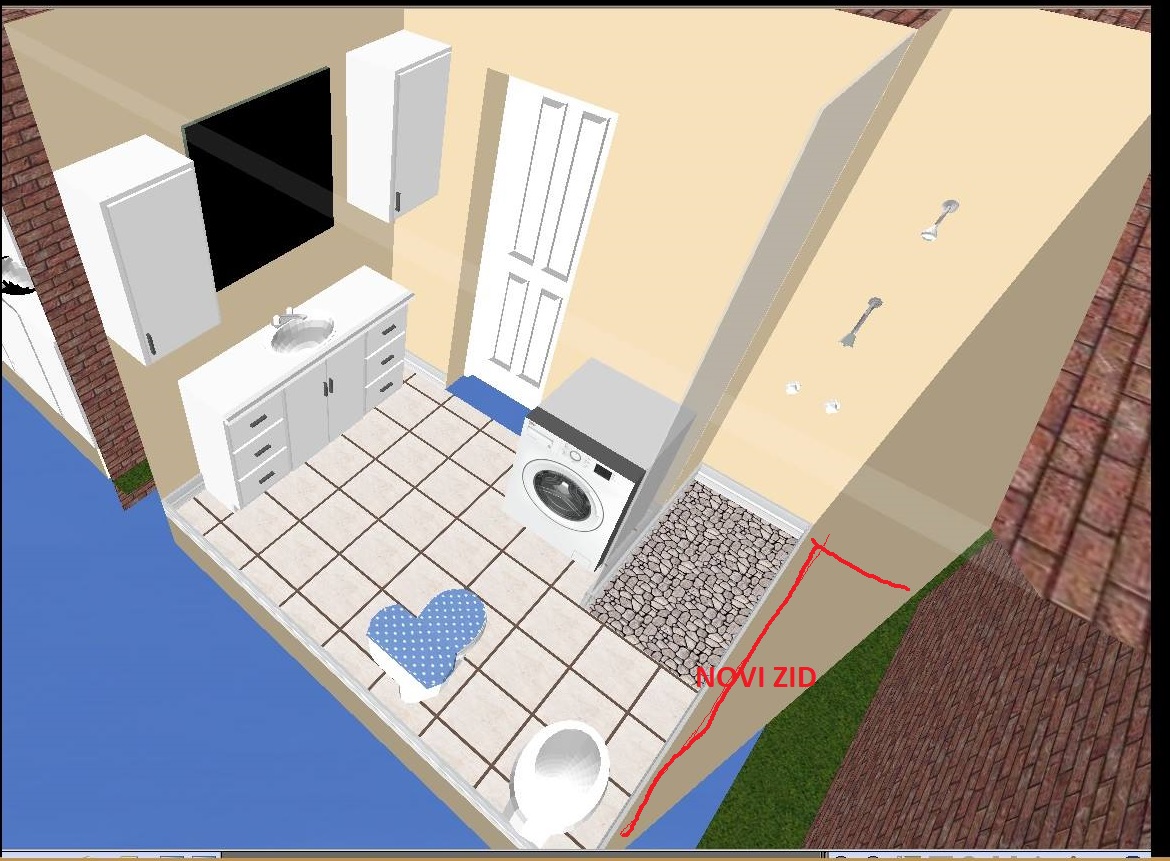

Pozdrav, pravim novo kupatilo (od starog). Tacnije staro(50god) kupatilo mi je 190x190cm pa bih ga prosirio na 190x270cm.
Razbio bih verovatno sve plocice zidne, jedan zid srusio i sazidao novi. Sa druge strane novog zida je decija soba.
Da li je dovoljno da idem taj zid ciglom 12cm?
Pod bih kompletno razbio i betonirao ponovo. Uveo bih novu vodoinstalaciju i kanalizaciju.
Kad izbijem stare plocice onda cu verovatno izmalterisati zidove ako bude bilo potrebe da izravnam povrsinu.
Da li je potrebno preci zidove i pod nekom hidroizolacijom? Ili samo na ciglu>malter>lepak za plocice>plocice i gotovo?
Da li je dovoljno preci samo deo zida gde ce biti tus sa nekom hidroizolacijom?
Lepak za zidove i pod ide isti?
Ako bi imaona podu u sredini kupatila slivnik, kako napraviti pad?

icon Re: Zidanje novog kupatila?11.03.2019. u 14:36 - pre 87 meseci
Koliko vidim na slici, covek ima tus kabinu u nivou sa podom, tako da slivnik pod tusem moze da posluzi i kao sigurnosni slivnik.
Ako zeli bas tus kabinu sa kadicom, onda je druga prica.
zoranjoza
Apatin
Član broj: 329604
Poruke: 21
icon Re: Zidanje novog kupatila?11.03.2019. u 17:49 - pre 87 meseci
Biće kada, ovo je stara skica. Hoću slivnik, to mi je nesto sto je must have u kupatilu, gde je kotlić i veš mašina.
Pre par meseci puklo crevo od kotlica u ec, bio bi haos da nisam imao slivnik.
Samo ne znam da li moze da se pravi pad ako koristim one kajlice plastične za pločice?
