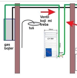

Poštovani prijatelji,
Odlučili smo da napravimo novo kupatilo i kuhinju. i zato Vam se obraćam za pomoć. U budućem kupatilu ne postoji grejanje
pa će mo postaviti radijator-sušilicu za peškire.
Imamo u kući jednocevni sistem centralnog grejanja, podeljeno u dva kruga. (drugi krug sada ignorišemo)
Da bi bilo jasnije pitanje prilažem slike
Potisna, (čelična) i jedna povratna, (bakarna) cev, idu kroz novo kupatilo, a zamisao je da se na povratni vod napravi izvod
na koji bi kačili radijator-sušilicu za dvocevni sistem . Cevi idu ispod plafona.
Evo skice: (tamno ljubičasto su zidovi)
Da li mi možete preporučiti ventil koji bi razdvajao povratni vod , "krao" 50% tople vode za grejanje sušilice?
Kod radijatoskih ventila za jednocevni , čujem da je standard da 50% vode direktno prolazi a 50% ide kroz grejno telo.
Gde mogu kupititakav razdelnik?
Ili ima neko pametnije rešenje ?
Bakarna cev je Fi 18
Unapred hvala na savetima.

icon Re: Adapter za jednocevni sistem na dvocevni03.11.2025. u 16:13 - pre 9 meseci
P.S.
ne treba da ima podešavanje protoka može i samo funkciju kao na slici...
tera pola vode da skrene ka radijatoru, a tamo već ima ventil za regulaciju.... a drugo pola vode prolazi direktno

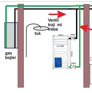

icon Re: Adapter za jednocevni sistem na dvocevni04.11.2025. u 19:59 - pre 9 meseci
Pa ne praviš ti od jednocjevnog dvocjevni, to je opet jednocjevni samo što je radijator udaljen od cijevi, a ne znam da li postoji takav ventil. Zašto ne spustiš dvije cijevi s te odvodne do radijatora s klasičnim jednocjevnim ventilom (slika v1) ili sa svake cijevi preko T komada i ventila odvedeš do radijatora za klasični dvocjevni sistem (slika v2).
