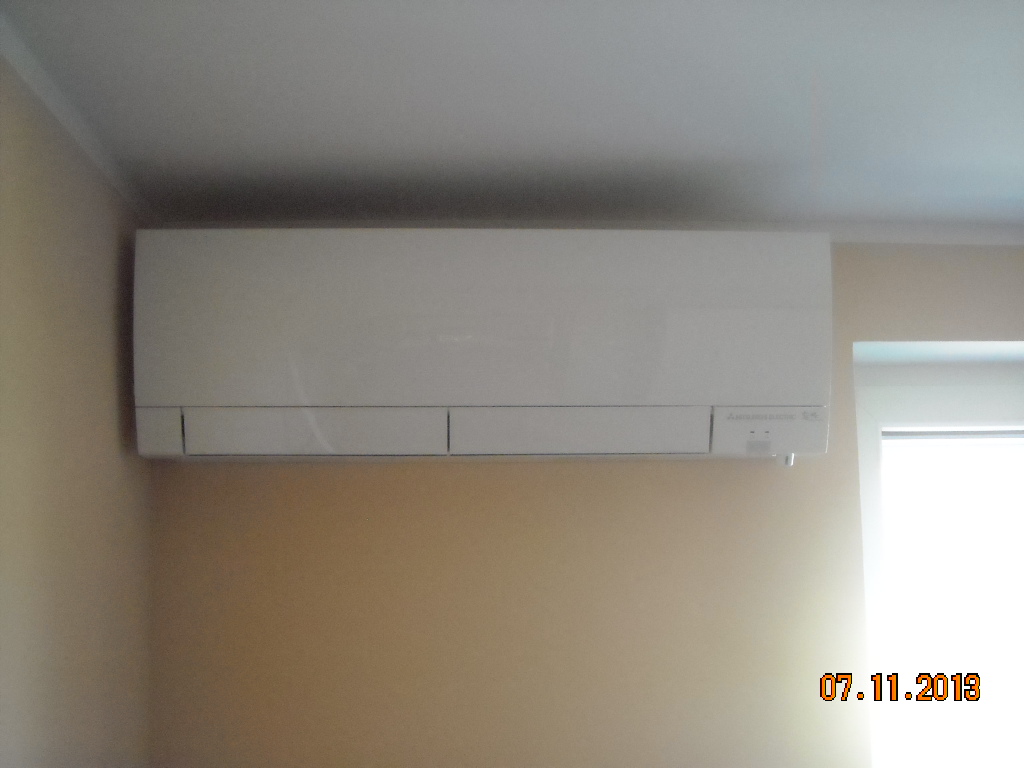

icon Re: Izbor klima uredjaja07.11.2013. u 12:04 - pre 153 meseci
Evo ovako izgleda Mitsubishi electric MSZ-FH 35.....malo bolje izgleda kada je na zidu.
[Ovu poruku je menjao anon3017188 dana 07.11.2013. u 13:22 GMT+1]

icon Re: Izbor klima uredjaja07.11.2013. u 12:28 - pre 153 meseci
Nije mnogo blizu plafona??

icon Re: Izbor klima uredjaja07.11.2013. u 12:51 - pre 153 meseci
I ja bih je postavio malo nize, ali za malu sobu ce biti ok...mala se tu kolicina vazduha okrece. Koji servis je radio montazu, jel moze i slika spoljasnje jedinice?:) Koliko cevi ima? Jel pucketa plastika? :)
Po meni steta sto je u cosku, tj nije na sredini sobe da iskoristis ta peraja. Meni dizajnerski klima izgleda odlicno.
Cesto se provlaci pitanje isplativosti, ali kad vidim ovakav uredjaj, cesto ta ispltivost ide u drugi plan, bitno je i zadovoljstvo i sigurnost koje coveka ispuni kada ima ovakav uredjaj ;)

icon Re: Izbor klima uredjaja07.11.2013. u 13:13 - pre 153 meseci
Ovo je prava prilika za kupovinu Fujitsu klime.Odlicna cena .
Ispod klime se nalazi televizor a na sredini je prozor ,mozda sam mogao da je postavim iznad decijeg kreveta ali rekoh da ne duva pravo u decu a i zbog buke.Ova klima moze da se usmerava da izduvava i u strano - pored klime levo-desno tako da ce to biti sasvim OK.Sto se tce plastike nista ne-krcka,cijuce,cvili..........itd. TAKO DA JE SA TE STRANE ok.Plastika deluje mnogo cvrsce-deblje nego kod Fujitsu LT.Prava debela plastika.Dosta je tiha unutrasnja jedinica kada izduvava na onim malim kolicinama vazduha za koje ja mislim da ce biti potpuno dovoljne za grejanje ove sobe.Tako da ocekujem male torbulencije vazduha i potpunu tisinu u sobi - videcemo kada dodje prava zima.Na zidu deluje bolje i ostavlja utisak robusne-mocne klime.A ako je poredimo sa Fujitsu klimom LT moram da priznam da je Fujitsu LT za nijanse bolje dizajnirana klima takodje Fujitsu i jace izduvava i na vecim brzinama ventilatora proizvodi manje buke .Ali meni je ta moda manje bitna vazno je da dobro greje i malo trosi struje.Ocekujem da stigne merac potrosnje struje.Prikljucio sam je na onaj APC produzni kabal - valjda je ono tacno sto pise na kablu 10 A.Inace klimu je postavio moj prijatelj koji se bavi tim poslom a takodje je on i postavio Fujitsu LT i nije bilo nikakvih problema.Pisacu posle jos o utiscima i razlikama izmedju Fujitsu i Mitsubishi klime..........
