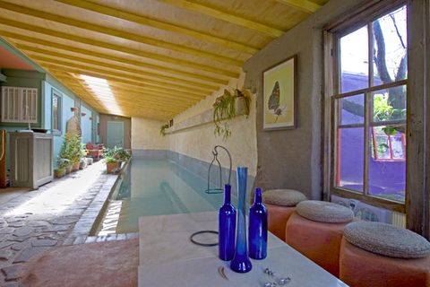

Evo i eksera u zidu od balirane slame. Ko ne veruje neka poseti http://www.lamaisonenpaille.com/1024x800/frame.htm > Galeries > 23-27 août, 2004
http://www.lamaisonenpaille.co...004/stage-paille-08b%20001.jpg" />
Jedan od načina kako dodatno ispresovati bale slame
http://www.lamaisonenpaille.co...ep-2003-jpg/mep-2003-jpg29.jpg" />

ispasce da jako teram inat,ali na ovoj
slici se vidi samo da je slika na zidu,ne vidi se da li je u slamu zakucan ekser ili u gredu ili nesto levo :)
je l' mi se prividja ili je pod ukoso??

Nije bitno u šta je zakucan ekser, bitno je da postoji rešenje za taj problem.
Verovatno samo zavisi od ugla snimanja.

Nisi čitao od početka, bale slame mogu biti i noseći materijal. to znači da slama nije izolator već ispuna kao što je cigla, giter, Ytong blok, s tim da je sama po sebi izolacioni materijal.
Svrha fotografije nije da tvrdim da je nešto paralelno, nego da je moguće uraditi kupatilo u kući od slame.

pa dobro,ja sam pitao samo da li mi se cini ili je kupatilo stvarno nagnuto,ukoliko stvarno jeste,zasto to? [i pogotovo toliki pad]
