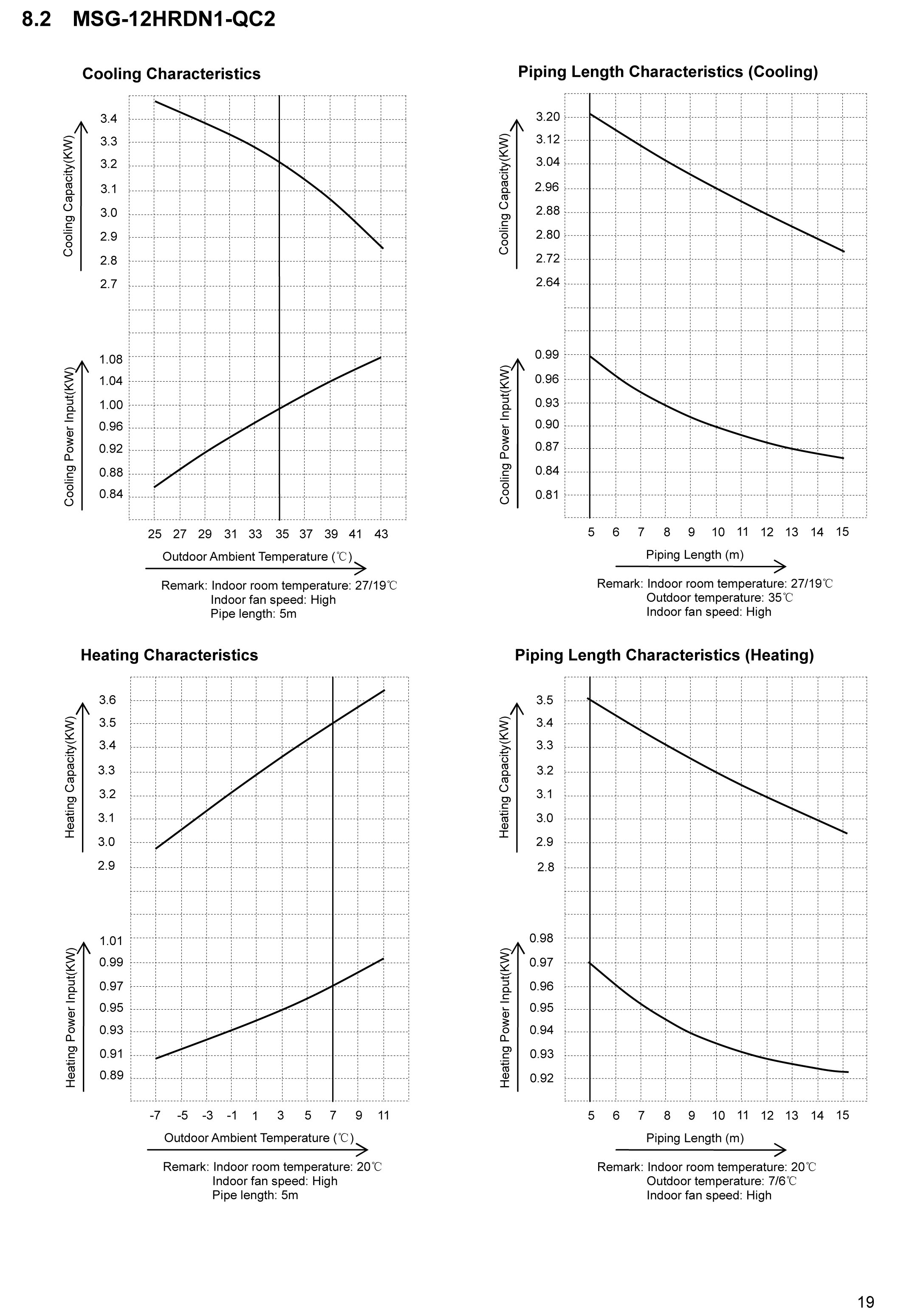

Pogledajte ovu tablicu za mideu MSH-12HRDN vidi se da samo u jednom slučaju COP je 3.36 u svim ostalim slučajevima je manji čak i kada je spoljašnja temperatura veća od 7 stepeni, klima u večem dijelu rada troši više od 2kW struje izgleda mi totalno neisplativo COP se u velikom dijelu rada kreće oko 2.
Ovo "s" na slici predstavlja stepene celzija ,neka greska kada sam importovao u Corel...

icon Re: Izbor klima uredjaja19.10.2011. u 19:09 - pre 181 meseci
Dok sa druge strane MSG-12HRDN1 se ponaša slično kao i TOSHIBA na prva dva diagrama vidi sa da sa padom temperature kapacitet opada aili i smanjuje se i potrošnja, na druga dva diagrama vidi se kako opada kapacitet sto se povećava kapacitet crijeva..
Ova MSG-12HRDN1 ima toshibin kompresor dok ova iznad MSH serija ima nationalov kompesor... Znači prilikom izbora midee treba gledati samo da ima toshibin kompresor..
