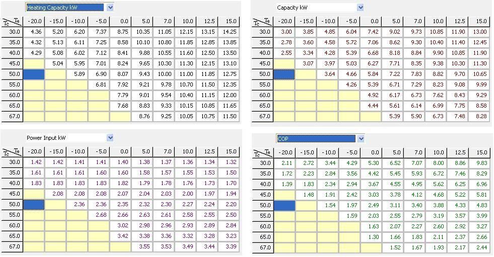

icon Re: Izbor klima uredjaja15.08.2011. u 19:22 - pre 183 meseci
Hvala za link. Koristan je ali se bavi hlađenjem kad su spoljne temperature od 15-50*C. Meni bi trebalo za grejanje kad su spoljne temperature od +10 do -15*C pa ako je to neko negde našao...
Ako važi ta analogija, onda nije tako strašno. Ipak rade ti inžinjeri nešto...
I druga stvar koja me buni...
U podacima za rad kompresora (za sve freone) je obično data temperatura od 10 ili 12*C kao najveća za rad kompresora. Kako se onda u testovima na tom linku testiraju i temperature od 50*C? Da li se ventilatorom spoljna od 50*C može spustiti na 10-15*C? Jeste, kad duva ventilator vazduh je hladniji, ali baš toliko?
Ili ja uopšte ne razumem šta ti ovde pišeš ili si ti nešto debelo pomešao...

icon Re: Izbor klima uredjaja16.08.2011. u 09:05 - pre 183 meseci
Može biti i jedno i drugo...
Na slici
http://i634.photobucket.com/al.../ztihomir1/CopelandZR34K3E.jpg
pišu tehničke karakteristike nekog Copeland kompresora. Najveća temperatura je 15*C kada se aktivira zaštita. U onom članku su testirali do spoljne temperature od 50*C. I pitanje je bilo da li duvanjem ventilatora može da se smanji temperatura vazduha na isparivaču (sa 50 na 15*C)? Ili, na koji (drugi) način su smanjili temperaturu na isparivaču?

icon Re: Izbor klima uredjaja16.08.2011. u 10:21 - pre 183 meseci
Ne može. Ali nije ni potrebno pošto:
Nisu smanjivali na isparivaču, niti je tih 50 stepeni na isparivaču (a i testirali su do 68.3 °C, sad sam pogledao). Radi se o spoljnoj temperaturi (ambient temperature) na kojoj rade kompresor i kondenzator (spoljna jedinica klime), a temperatura na isparivaču (unutrašnja jedinica, ciklus hlađenja) je niska. U tabeli koju si ostavio (pretpostavljam da je Te - evaporator temperature i Tc - condenser temperature) temperatura na kojoj je kondenzator ide do 67°C.

icon Re: Izbor klima uredjaja17.08.2011. u 08:02 - pre 183 meseci
Ajde dobro.
A šta se dešava kada se obrne ciklus na grejanje i kondenzator i isparivač zamene uloge? Šta se dešava pri grejanju kada je isparivač na većoj temp od 15*C?

icon Re: Izbor klima uredjaja17.08.2011. u 12:34 - pre 183 meseci
Kad
onda se kondenzator zove isparivač, a isparivač se zove kondenzator i imaš inverzan ciklus. ;)
Isparivač je kad klima radi u režimu hlađenja UVEK na većoj temperaturi od 15°C ('ajde dobro, nije uvek, ima ih koji se hlade i kad je u sobi manje od 15 ;). To je deo sistema koji se nalazi u prostoru koji želiš da HLADIŠ (odnosno iz koga uzimaš toplotu), za razliku od kondenzatora koji je tamo gde se dodaje toplota (greje). U tom režimu (grejanje) isparivač je u ambijentu čija je temperatura u opsegu od npr. -15°C do +24°C.

icon Re: Izbor klima uredjaja17.08.2011. u 22:20 - pre 183 meseci
kalimero 011:Isparivač je kad klima radi u režimu hlađenja UVEK na većoj temperaturi od 15°C ('ajde dobro, nije uvek, ima ih koji se hlade i kad je u sobi manje od 15 ;). To je deo sistema koji se nalazi u prostoru koji želiš da HLADIŠ (odnosno iz koga uzimaš toplotu), za razliku od kondenzatora koji je tamo gde se dodaje toplota (greje). U tom režimu (grejanje) isparivač je u ambijentu čija je temperatura u opsegu od npr. -15°C do +24°C.
To je Ok, samo nema odgovora na pitanje...
Ajde ovako: režim grejanja. Spoljna jedinica (isparivač u tom slučaju) sa kompresorom je napolju. Šta će se desiti ako je spoljna temperatura veća od onih 15*C u mojim tabelama? Da li će se povećavati snaga i kapacitet kao i do tada ili će se aktivirati zaštita kompresora i ugasiti ga (kao kompresor ne može da se ohladi pretoplim freonom)?
Ili još jedna varijanta: režim grejanja. Sa kondenzatora skidam, recimo 45*C. Šta ako na isparivač dovedem vodu od npr 20*C ili više? Hoće li se aktivirati zaštita kompresora i smem li da dovedem veću temperaturu vode na isparivač? Da li je ono što piše u tabelama najveća dozvoljena temperatura ili ih je samo mrzelo da pišu i dalje?

icon Re: Izbor klima uredjaja18.08.2011. u 07:44 - pre 183 meseci
Neće se desiti ništa loše, napisao sam ti gore da se za klime daje podatak da je opseg temperatura za grejanje npr. od -15°C do +24°C.
Kakvi će biti snaga i COP to zavisi od kompresora. Kompresor se ne hladi freonom, freon rashlađen dolazi u kompresor.
Vidi, da nisam stekao utisak čitajući tvoje postove da si ozbiljan čovek mislio bih da me neko zeza. Hoćeš da se greješ klimom, a isparivač ti je u ambijentu gde je 20°C ili više?! Otvori prozor. ;) (Uzgred, što se vode tiče - toplotne pumpe su u susednoj temi. ;)

icon Re: Izbor klima uredjaja18.08.2011. u 23:37 - pre 183 meseci
kalimero 011: Vidi, da nisam stekao utisak čitajući tvoje postove da si ozbiljan čovek mislio bih da me neko zeza. Hoćeš da se greješ klimom, a isparivač ti je u ambijentu gde je 20°C ili više?! Otvori prozor. ;) (Uzgred, što se vode tiče - toplotne pumpe su u susednoj temi. ;)
Ako si čitao onda znaš šta me muči: isparivač je na 20*C jer toliko toplu vodu mogu da donesem. Pošto je i klima TP, a ja pokušavam da klimu prepravim, mislim da spada podjednako i ovde.

icon Re: Izbor klima uredjaja19.08.2011. u 07:47 - pre 183 meseci
Nisam tu temu.
Delimično da, klima jeste toplotna pumpa, ali kad se radi o ''ozbiljnim'' toplotnim pumpama ima značajnih razlika. Upravo to je razlog što ja izbegavam da pišem o tome, sve što bih napisao bilo bi samo moje mišljenje o nečemu čime se nikad nisam bavio... Elem, mislim da nikakvih problema nećeš imati sa temperaturom vode, što ne znači da neće biti drugih problema kod prepravke...
