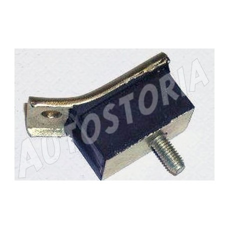

kako mogu promjeniti ove gumicu na peglu i ima li vezu leva desna?
Re: Peglica (FIAT 126p) 26.01.2016. u 18:17 · pre 131 mesec #1624
Nosači menjača
Ista je na obe strane (leva i desna)
Bez kanala ili radioničke dizalice teško da ćeš zameniti.

Odnosno, potrene su dve dizalice, hidraulicne.
