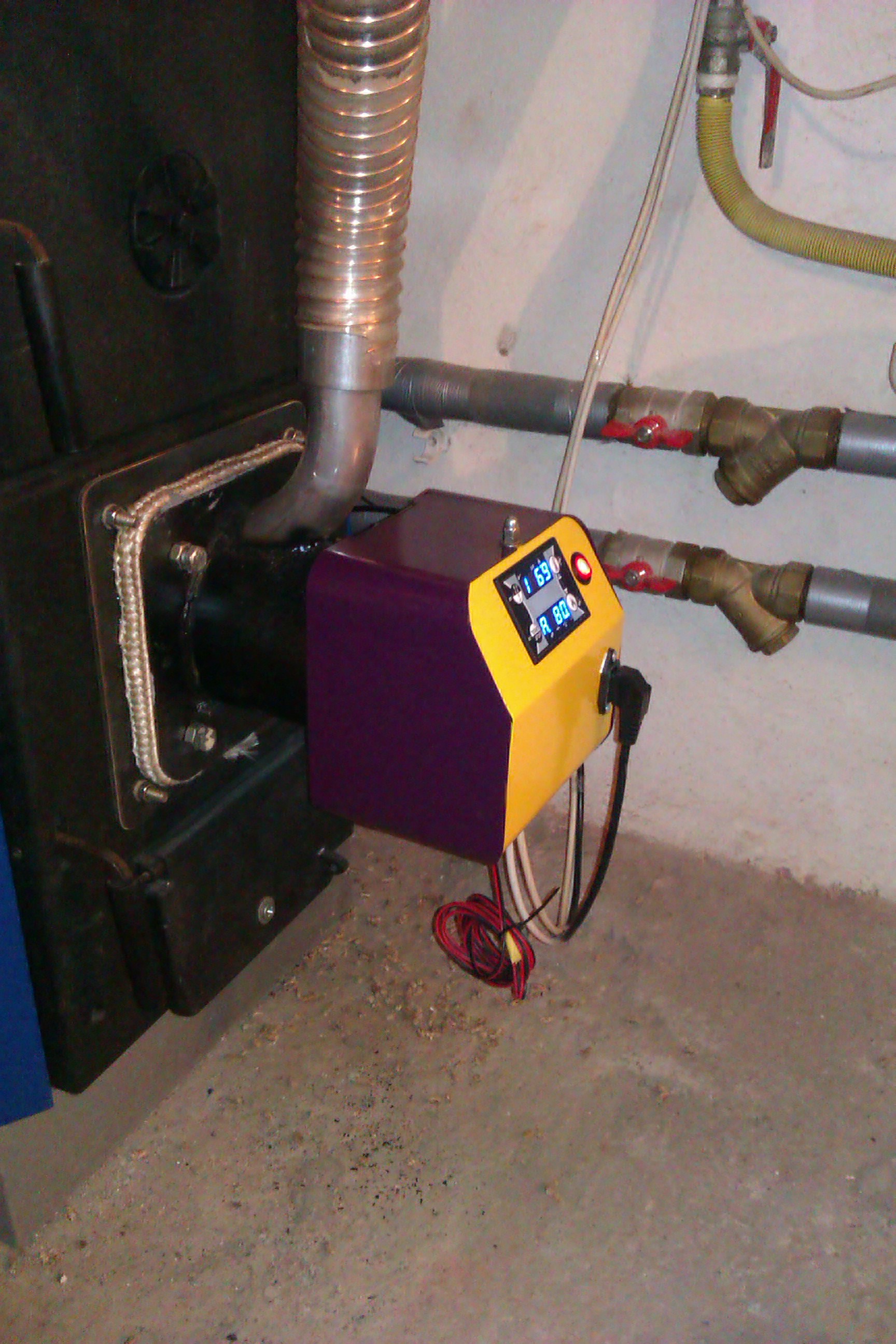

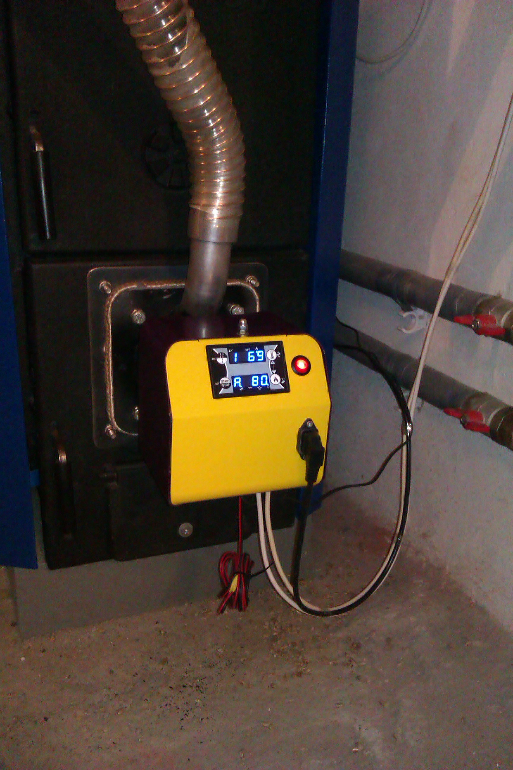

Najzad i ja počeh da se grejem na pelet!!! Zmajdinov primerak nulte serije pušten u rad kod mene u kotlarnici!!! Predstoji igranje i podešavanje vatre, a onda će drug Zmajdin sa analizatorom da podesi u najsitnija crevca. Za sada mogu da kazem da je sa 14 stepeni podigao T vode na 70 za 20-ak minuta na Viadrusu od 6 članaka ili 30 KW gde je zapremina vode oko 45 litara. O daljim iskustvima ću izveštavati na forumu.

Sve cestitke Zmajdinu na gorioniku, izgleda prelepo a znajuci kakav je strucnjak ne sumnjam i u rad istog. Mladene sto jeftinije i konfornije grejanje ti zelim, pa javljaj rezultate

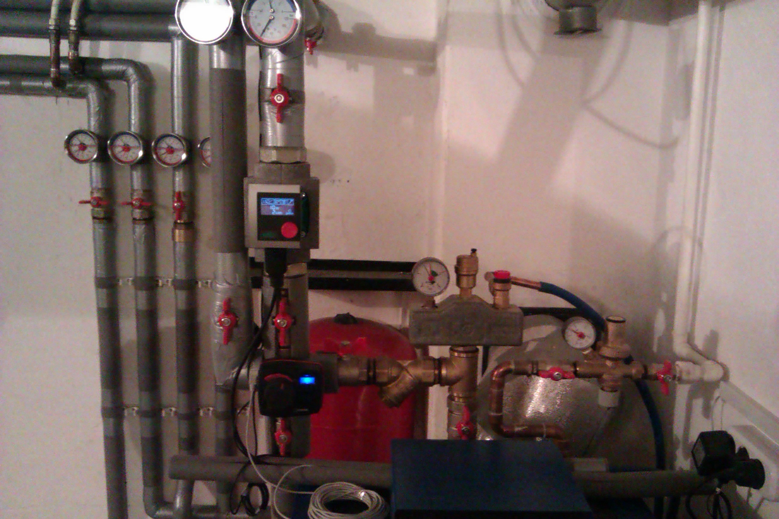

150 m2 neizolovana kuća, 200 rebara alu radijatora Faral Alba 500(13 radijatora i 1 sušač)
Termoglave Caleffi na svim radijatorima, sem na jednom u kupatilu i na sušaču u drugom kupatilu
Termostat uniTEC SQ7 RF
U dnevnom boravku gde je termostat, termoglave otvorene do kraja
Kotao Viadrus U 22 S 6 članaka(30 KW), gorionik zmajdinov PltGrnk 17.7
Pumpa je Wilo Stratos Pico(pametna pumpa) i ona je stalno uključena, mada razmišljam da je povežem da se pali na 68*C, ali to kod mog sistema nema mnogo veze, jedino da bude ugašena leti Smile. Mešni četvorokraki ESBE VRG 141 sa motornim pogonom i integrisanom automatikom ESBE CRC 141 (3 senzora koji regulišu T u radijatorskom krugu, T u kotlovskom krugu i spoljni senzor koji u odnosu na spoljnu T određuje T u radijatorskom krugu). Naravno, prethodno sam uneo parametre i podesio:
1. Mešni ventil zatvoren sve dok se T u kotlu ne popne na 65
2. Kada dostigne 65, za recimo 20-ak minuta, onda se ventil polako otvara i pušta vodu u radijatore sve do zadate T koja zavisi od spoljne T
3. Pri tome konstantno nadgleda kotlovsku T i ne dozvoljava da padne ispod 65, a ni da ode iznad 80(koja je i zadata T kotla)
4. Kada gorionik u automatskom modu postigne 65 stepeni kotlovske T i počne postepeno da se otvara mešni ventil, i dalje skače polako T do recimo 70 kada ode u modulaciju i prebaci na snagu 4, zatim skoči na 72, 73, 74, 75 i prebaci na snagu 3, možda čak i 2, to Zmajdin zna tačno, pa polako počne da obara T kotla jer je mešni već skoro otvoren do pola i već je zadovoljena T na senzoru radijatorskog kruga koja je sinoć bila oko 43 stepena. Kotlovska T se obori do recimo 67, 68 stepeni, jer gorionik se već vratio na snagu 3, pa 4, pa 5 i ponovo krenuo da stabilizuje T kotla. Tada polako podiže T kotla ponovo do 73,74 stepena i tu je zadržava sve vreme dok je snagu smanjio i otisao opet u modulaciju.
Javljam dalje rezultate i postavljam slike u dogledno vreme

zavidim Zmajdinovoj upravljačkoj jedinici plamenika (logici rada),eto rodila se sa malom maturom za razliku od ferolijeve koja još nije maturirala a čini mi se da če i završiti školu bez mature,imenače lijepo si opisao logiku rada plamenika

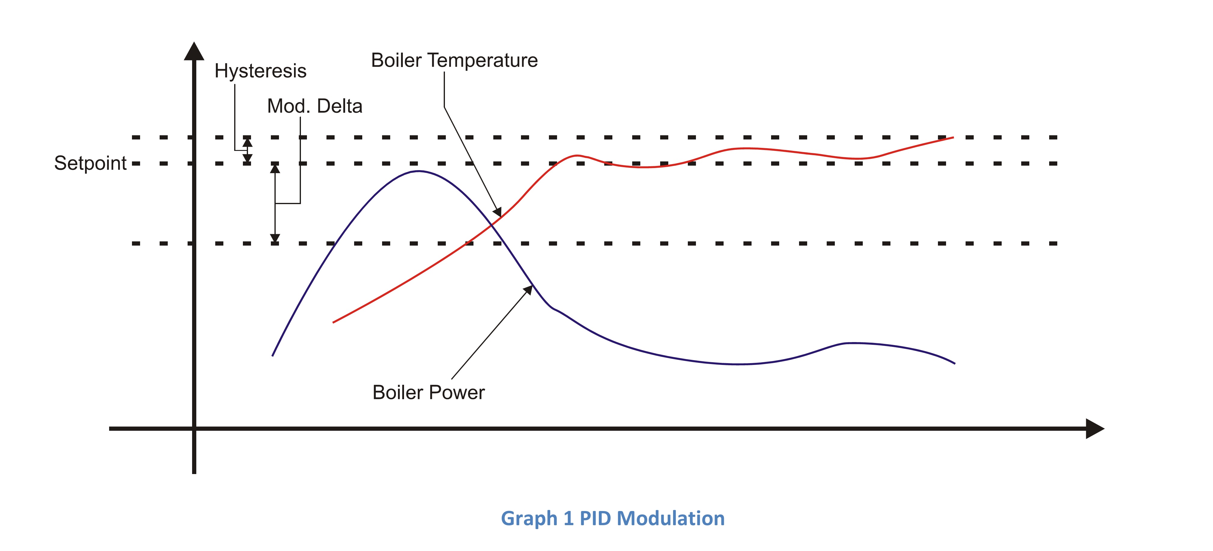

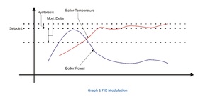

4......je skače polako T do recimo 70 kada ode u modulaciju i prebaci na snagu 4, zatim skoči na 72, 73, 74, 75 i prebaci na snagu 3, možda čak i 2, to Zmajdin zna tačno, pa polako počne da obara T kotla jer je mešni već skoro otvoren do pola i već je zadovoljena T na senzoru radijatorskog kruga koja je sinoć bila oko 43 stepena. Kotlovska T se obori do recimo 67, 68 stepeni, jer gorionik se već vratio na snagu 3, pa 4, pa 5 i ponovo krenuo da stabilizuje T kotla. Tada polako podiže T kotla ponovo do 73,74 stepena i tu je zadržava sve vreme dok je snagu smanjio i otisao opet u modulaciju.
Upravo je ovo PID logika koju ja zelim na mom gorioniku, verujem da je moguce podesiti ecopell da radi na ovaj nacin preko parametra za smanjenje snage u podesavanju auto rezima, stavio sam na 10 minuta ali ne slusa.

1. Upalio gorionik na snazi 3, kotlovska T 22 stepena. Zagrejao kotao za tačno pola sata na 65 i počeo da otvara mešni ventil kako bi dostigao zadatu radijatorsku T od recimo 40 stepeni.
2. Postignuta radijatorska T na senzoru iznad pumpe i onda je kotlovska još rasla do 71. Tada je počela da pada i spustila se skroz na 55, pri čemu je senzor kotlovske T dao instrukciju već na 65 da se mešni polako zatvara.
3. Mešni se skroz zatvorio, radijatori se malkice ohladili, a kotao ponovo počeo da se zagreva.
4. Opet postigao 65 i mešni počeo da se otvara i pustio u radijatore zadatih 40 stepeni koliko je spoljni senzor rekao da treba u odnosu na spoljnu T. Kotlovska opet polako polako počela da sa 76 stepeni pada na prihvatljivih 68 i tu se zaustavila, a mašni ventil nije imao potrebe da se ponovo zatvara, već je osigurao stabilnih 40 stepeni u radijatorima.
5. Kotlovska T ponovo raste i zaustavlja se na 72, 73 i sada ja to pratim i pišem vama šta se dalje dešava.
6. Potpuno stabilna T u radijatorima i T u kotlu!!!
7. Verovatno će biti prejaka snaga 3, pa će da se gasi kad dodje do 80 stepeni!
