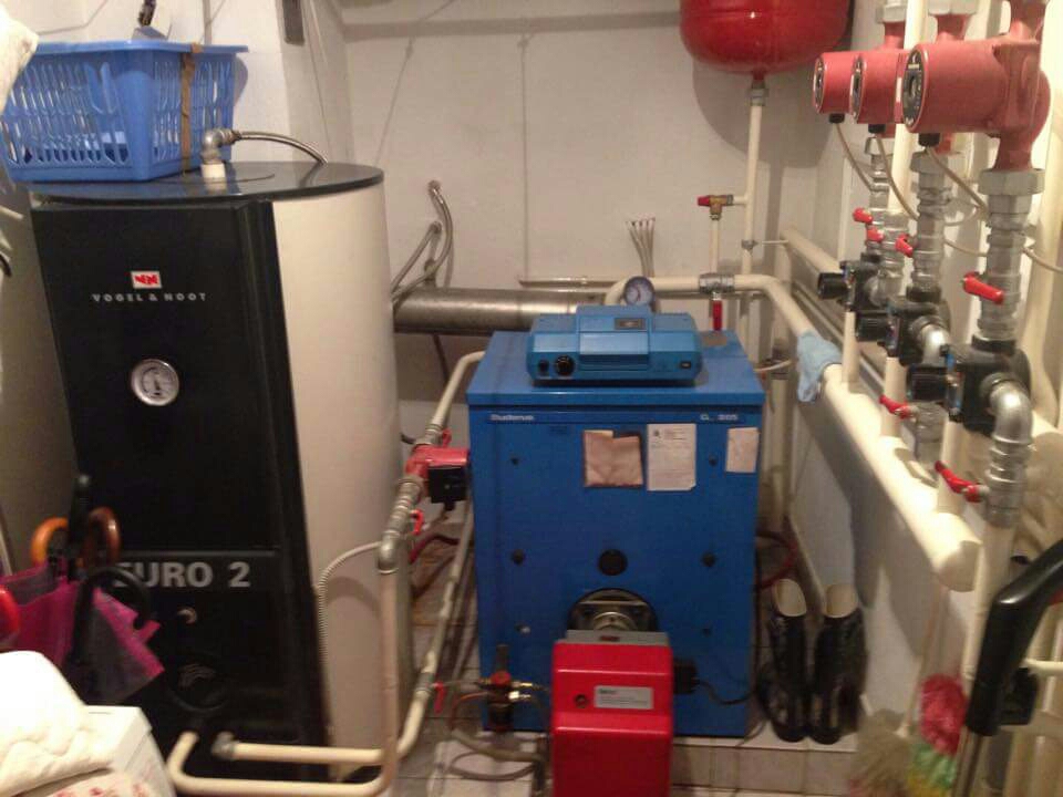

evo moja kotlarnica na slici.

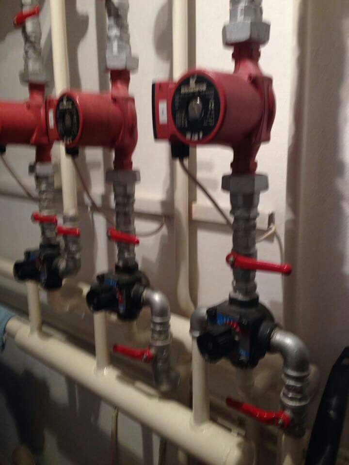

icon Re: Grejanje na pelet12.11.2015. u 10:52 - pre 132 meseci
Kotao je ok, nije mnogo predimenzionisan, gorionik bi trebao da bude slabiji, ali sta je tu je.
Ovako...instalacija sa pumpama nije dobra. Imate jedan mesni ventil i dve pumpe. To tako ne moze, odnosno moze, ali ne valja!!! Ispod svake pumpe mora da postoji mesni ventil. Znaci, potis iz kotla, pa razdelnik, pa iz razdelnika idu dva mesna ventila, pa na njih dve pumpe, pa onda nepovratni ventil. Nazad iz mesnog povrat ide u jos jedan donji razdelnik i onda u kotao. Razdelnik mora da bude deblji od cevi koje su u instalaciji. Molio bih vas da me pozovete da vam sve objasnim, ne mogu ovako, ima bas dosta da se pise, a bio je vec jedan ovakav isti problem

icon Re: Grejanje na pelet12.11.2015. u 11:21 - pre 132 meseci
zasto uopste postoje dve pumpe...150kvm nije puno nema veze sto je u dva nivoa
kod mene je 200kvm u dva nivoa jedna pumpa i ona uvek stoji na najmanjoj brzini

icon Re: Grejanje na pelet12.11.2015. u 12:04 - pre 132 meseci
Gorionik je 14-35kw. Centrometal preporucuje da se gorionik podesi na snagu kotla, znaci kotao je 25kw tako da je i gorionik podesen da radi na 25kw. Ne razumem sta tacno znaci kada kazete da gorionik nema modulaciju?
Kuca je 200m2 ali se trenutno greje 150. Dve pumpe su iz razloga, u prizemlju jedna porodica na spratu druga. Svaka porodica ima svoj sobni termostat koji je podesen da odredjenu temperaturu, termostati pale pumpe nezavisno po potrebi.
Mladene nije mi bas naj jasnije zasto bi trebalo da ima dva mesna ventila?
Pokusacu da skiciram po vasoj sugestiji iz prethodnog posta.
Mladene, koja je posledica ovog trenutnog stanja sa jednim mesnim ventilom a dve pumpe?

icon Re: Grejanje na pelet12.11.2015. u 13:23 - pre 132 meseci
k.i.z.a:
[Ovu poruku je menjao k.i.z.a dana 12.11.2015. u 13:25 GMT+1]
Pa moraju dva mesna ventila, jer je protok kroz mesni znacajno smanjen, pa kada dve pumpe istovremeno rade, onda vuku vise nego sto mesni moze da propusti i dodatno su opterecene jer su prisutni i nepovratni ventili sa oprugama koji takodje prave veliki pad pritiska u radijatorskom krugu, a uticu na povecanje otpora u pumpi, kao i jedan mesni. Druga stvar je da verovatno nisu iste T fluida u radijatorskom krugu prve i druge etaze, tako da i to treba uzeti u obzir. Postavicu sliku da vidite kako bi to trebalo da izgleda. Jednostavno moze to i ovako da radi, ali ne valja!

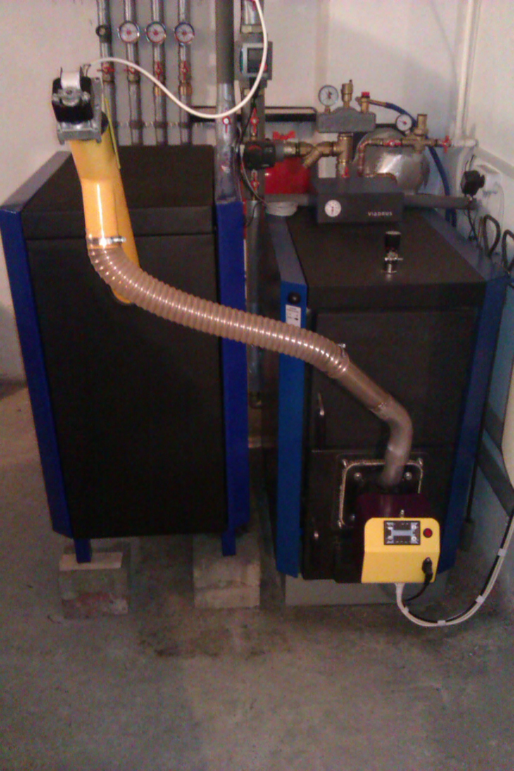

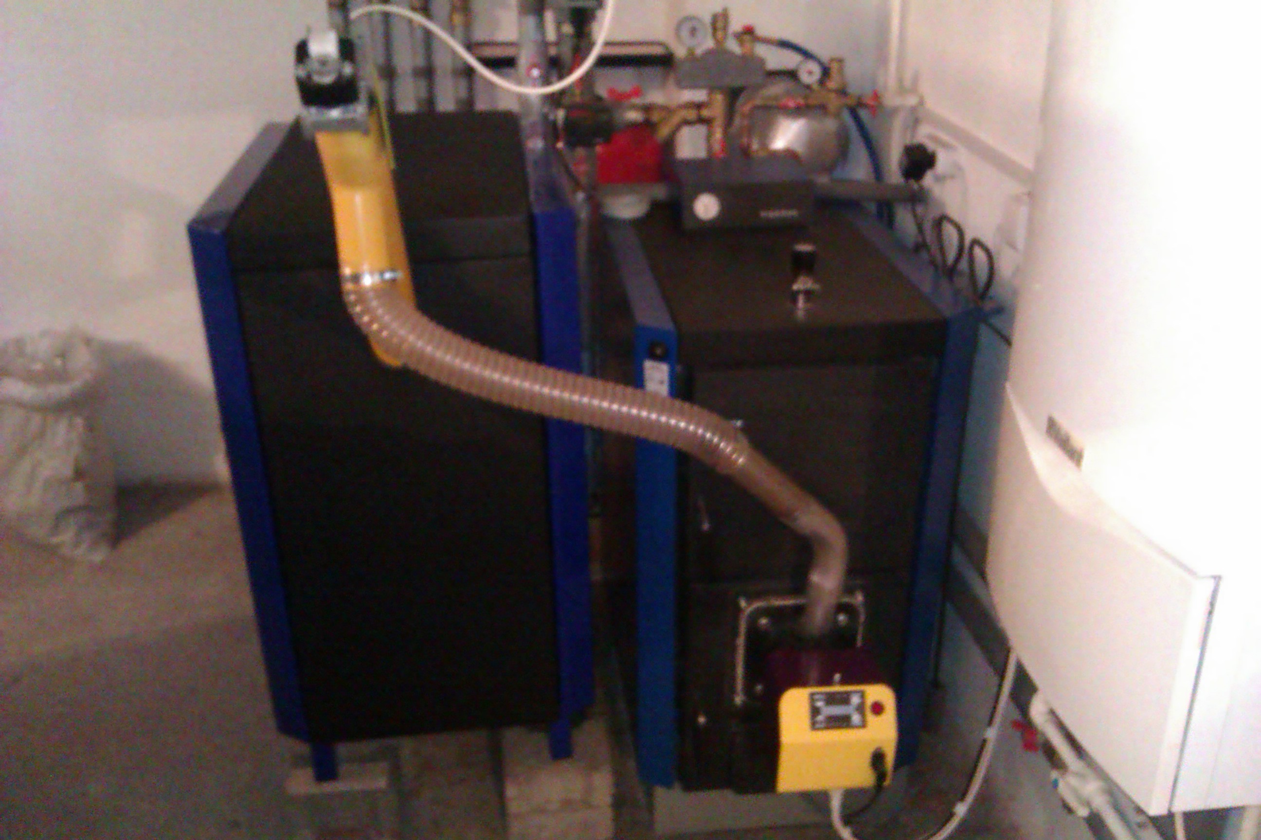

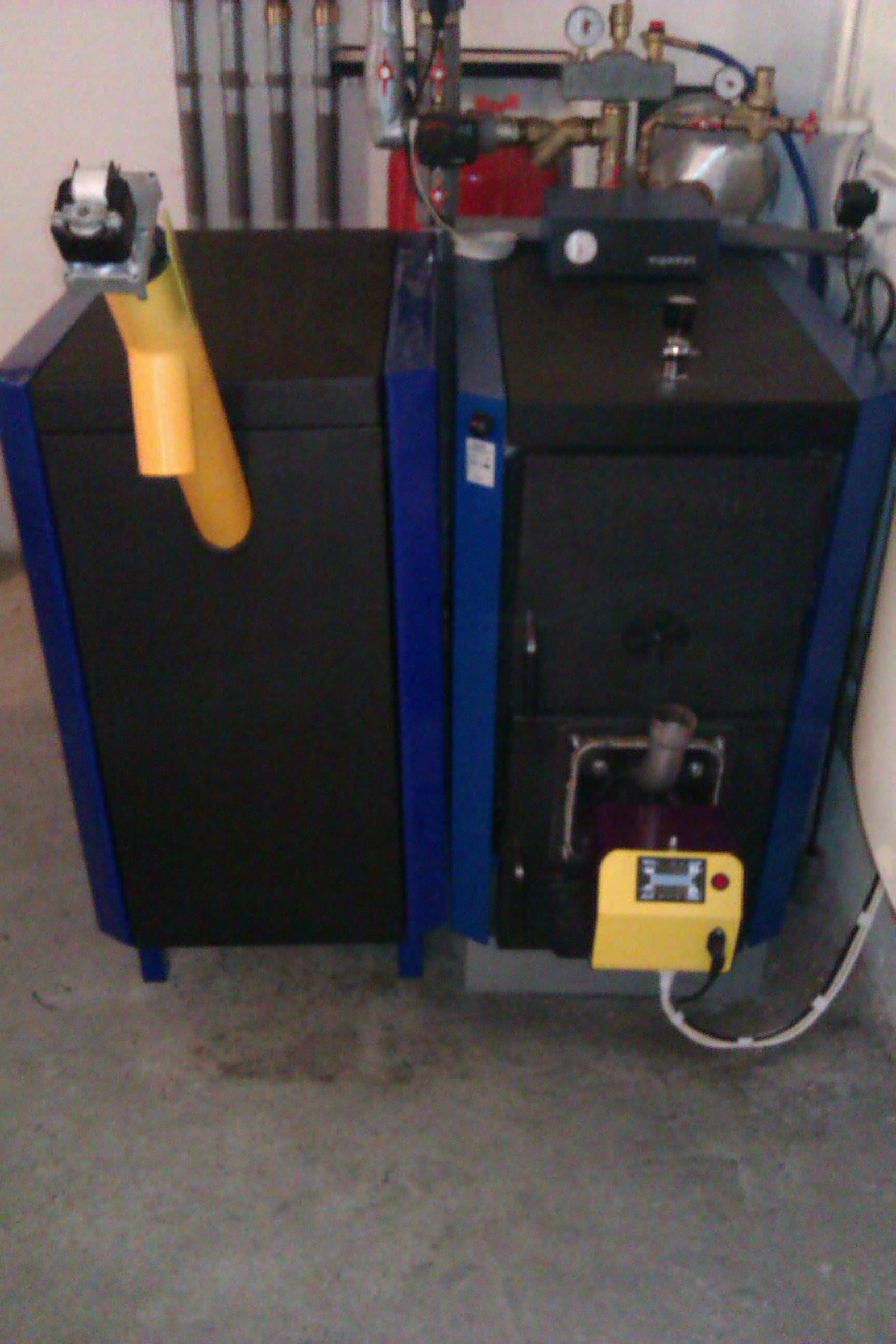

icon Re: Grejanje na pelet12.11.2015. u 15:02 - pre 132 meseci
Spremnik koji sam napravio po uzoru na kotao. Nije bas savrsen, ali je zato muski odradjen sve sa konstrukcijom od cevi 40x40

icon Re: Grejanje na pelet12.11.2015. u 16:01 - pre 132 meseci
majstor Mladene, ugao pod kojim se pelet "spusta" 0 bodova. Podigni spremnik gore za 30-ak centimetara

icon Re: Grejanje na pelet12.11.2015. u 17:04 - pre 132 meseci
Znam Dusane, ovo je samo za slikanje, namesticu ja to kako valja. Treba dici mozda jos 5cm, pa da pelet upada bez koske. Probao sam ja vec sve, resicu ja to na malo lepsi nacin uz pomoc genija Zmajdina.

icon Re: Grejanje na pelet12.11.2015. u 17:19 - pre 132 meseci
Mladene,
Znaci u ovom slucaju jedino trpe pumpe i to kada rade obe u isto vreme. Koliko sam primetio to se retko desi.
Mogu li nekako da smanjim broj obrtaja pumpe?

Mozes da smanjis brzinu pumpe, imas na pumpi potenciometar kojim regulises brzinu. Radice to i ovako, samo se to ipak tako ne radi kada se razdvajaju 2 etaze,vec onako kako sam ja opisao sa dva mesna ventila. Bilo bi dobro da stavis neki pogon na mesni, nije to bas tako strasno, a znacice ti dosta da zastiti kotao i pruzi konfor u grejanju. Ja da sam na tvom mestu, prepravio bih instalaciju, postavio 2 razdelnika, pa 2 mesna ispod svake pumpe i one nepovratne ventile stavio iznad pumpe. Zatim bih uzeo za svaki mesni ventil zmajdinov TrmRglt i Seltron pogon i svaki spojio sa po jednim sobnim termostatom i pumpom. E to bi onda bilo vrhunski. Akumulator toplote bi bio sledeca stavka, uvek bih se odlucio za Centrometal od 850 litara, sasvim je to dovoljno, mada je uvek bolji sto veci.

icon Re: Grejanje na pelet12.11.2015. u 19:25 - pre 132 meseci
Cini mi se da spremnik za pelet nije dobar nazalost.

icon Re: Grejanje na pelet12.11.2015. u 19:45 - pre 132 meseci
Recite mi zamerku, pa da mogu da korigujem?
