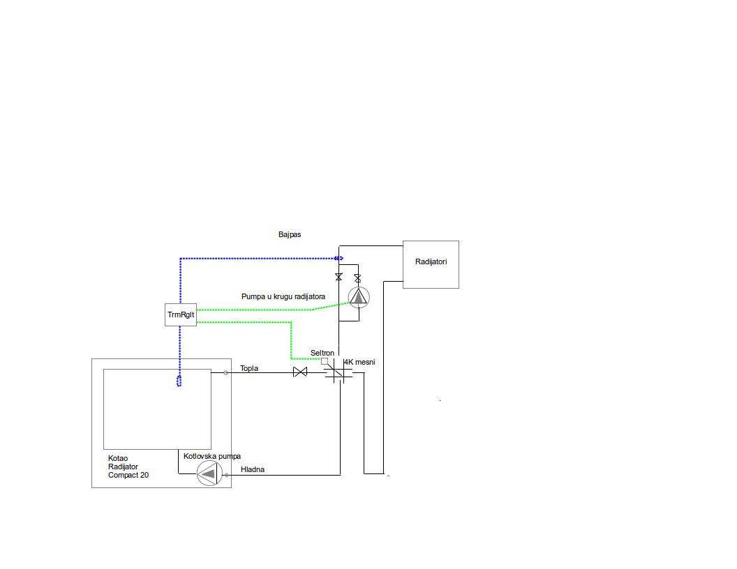

vendom:
Prikljucen Radijator Compact 20. Grejna povrsina od 180 do 210 m2.
TrmRglt + Seltron + ESBE cetvorokraki
Sobni termostat COMPUTHERM Q7 RF
Kotlovskom pumpom upravlja automatika kotla a pumpom u radijatorkom krugu TrmRglt

icon Re: Grejanje na pelet - Radijator Compact 2013.11.2015. u 14:03 - pre 132 meseci
[quote]mladen.jovic:
vendom:
Svaka cast za ovo sto ste opisali i za logiku kojom se rukovodi rad pumpi. Ne sumnjam da vam je sistem perfektan. Dobar kotao, pumpa u kotlovskom, pumpa u radijatorskom, ESBE cetvorokraki, Seltron + TrmRglt + Q7RF = visok stepen konfora i mala potrosnja. Jedina zamerka je mesto gde vam je pumpa u radijatorskom krugu. Pupa mora da bude na bajpasu, a vertikala sluzi za gravitaciju. Inace taj bajpas slobodno eliminisite, ni ne treba vam, jednostavnije je kupiti invertor, pa pumpu i TrmRglt na njega u slucaju nestanka struje.
Pogresno sam nacrtao. Pumpa i jeste na bajpasu a vertikala za gravitaciju je bez krivina. Ostavio sam kotao na cvrsto za svaki slucaj pa je bajpas namenjen ako bude dug period bez struje.

icon Re: Grejanje na pelet - Radijator Compact 2013.11.2015. u 19:35 - pre 132 meseci
[quote]vendom:
mladen.jovic:
vendom:
Onda je sve kako treba!

icon Re: Grejanje na pelet15.11.2015. u 12:26 - pre 132 meseci
k.i.z.a:
Mladene hvala na objasnjenjima, sada je sve mnogo jasnije,
Onda se za centrometalovu regulaciju moze reci da je podesena prilicno dobro.
Regulalcija dozvoljava rad pumpe kotlovskog kruga tek posle 61*C, kada se pumpa upali onda i kotao stigne hladna voda iz radijatora i temperatura pada i na 59*C pumpa se gasi, temperatura nastavlja da pada jos do nekih 57*C i pocinje da raste, do 61 *C stigne brzo i ponovo pali pumpu.
Tako da pogon mesnog ventila u tom slucaju i ne treba jer njegovu funkciju odradjuje regulacija kotla, ili gresim?
Sto se tice rada gorionika i modulacije to je ovaj princip, kopirano iz kataloga.
Ukoliko kotao postigne temperaturu T zadano – 4°C, regulacija
smanjuje snagu plamenika za 2 stupnja, ako temperatura i dalje raste te dođe na temperaturu Tzadano –2°C, regulacija ponovo smanjuje snagu plamenika za 2 stupnja te kada kotao postigne temperaturu T zadano plamenik prelazi u fazu gašenja. Ukoliko je kotao postigao temperaturu T zadano – 4°C, ali ne
može postići temperaturu Tzadano – 2°C u roku od 3 minute, plamenik se vraća na podešenu snagu te kada kotao postigne temperaturu T zadano – 2°C regulacija smanjuje snagu plamenika za 2 stupnja. Ako u tom režimu rada kotao u roku 2 minute ne postigne temperaturu T zadano plamenik se ponovo vraća na podešenu snagu te kod temperature T zadano plamenik prelazi u fazu gašenja. Plamenik se ponovo pali kada temperatura u kotlu padne ispod T zadano – 5°C.
Kod meje je snaga podesena na P4-25kw
Od faze P1-P4 po fabrickim podesavanjima stigne za nekih 10min.
Sva ta vremena se mogu menjati tako da do zadate snage moze doci i za 2 min samo ne znam koliko je to pametno raditi. Ja smatram da sto pre treba da dodje do zadate faze i radi na njoj nego da se polako penje i ima slab ucinak. Ne znam cemu moze da skodi ako se prelazno vreme, primera radi
(FP32 Vrijeme rada plamenika u prijelaznoj fazi na programu P1 ....240 sec)
skrati da recimo bude 100 sec?
Mislim da kod Centrometala kotlovski termostat pali pumpu na 68 stepeni!!! Taj kotlovski termostat ne treba da pali pumpu koja je u kotlovskom krugu, nego pumpu koja je u radijatorskom krugu(posle mesnog ventila)!!! Pumpa u radijatorskom krugu je obavezna!!! Pumpa u kotlovskom krugu nije obavezna, sem ako je mesni ventil poprilicno daleko od kotla, pa sama cirkulacija u kotlovskom krugu nije dovoljna da voda koja ulazi u kotao bude priblizno topla kao i ona koja izlazi iz kotla dok je mesni ventil skroz zatvoren. Tada pored pumpe u radijatorskom krugu, koja je obavezna i pali se na 65-68 stepeni, postavljamo jos jednu pumpu na povrat u kotlovskom krugu koja ima cilja da, dok je mesni ventil zatvoren, ubrza cirkulaciju u kotlovskom krugu i priblizno izjednaci temperature na potisu iz kotla i na povratu u kotao da nebi doslo do ostecenja kotla i ulaska previse hladne vode u kotao kada je u samom kotlu visoka T. Ta pumpa koja se po potrebi naknadno stavlja u kotlovski krug, ili vec fabricki postoji uz kotao, treba da se upali kada i sam kotao, odnosno gorionik. Znaci cim krene zagrevanje vode u kotlu, odma se pali i kotlovska pumpa, a pumpa u radijatorskom krugu se pali onda kada kotao dostigne T od 65-68*C i pocne da otvara mesni ventil(da li rucno ili automatski motornim pogonom kome komanduje neki TrmRglt) i onda krece mesanje vode iz kotla sa vodom u radijatorima koji se polako zagrevaju.
