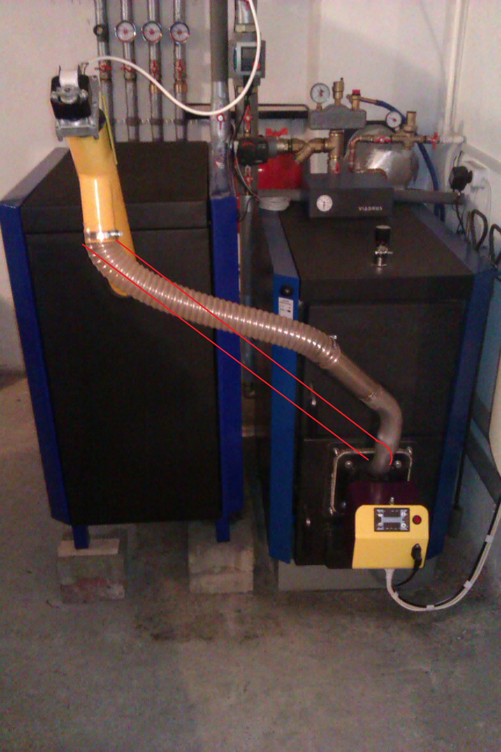

Iskreno, ne vidim iz ovog ugla bilo kakav propust na spremniku, kutija k'o kutija...
Jedino je kljucna unutrasnja konstrukcija i da li je dno konusno pa da se pelet osipa kako treba. Visina i polozaj, pa necemo valjda sipati sa plafona pelet?
Na ovoj slici jedino sto mi bode oci je prilicno visoka cev na samom gorioniku, tako da ona smanjuje pad.
Da ne pricam u prazno, evo na slici "prepravke".

icon Re: Grejanje na pelet12.11.2015. u 20:22 - pre 132 meseci
Ultrena:
Upravu ste, doci ce do te prepravke, kao i do prepravke cevi transportera. Tada bi sve trebalo da bude ok. Inace unutrasnjost je kao i kod svih spremnika sa kosinama koje su karakteristicne, s'tim sto cev ide ispod kosine i nije uronjena u pelet. To je dobro, jer u slucaju da se nesto zagusi ili treba da se ocisti, ja samo izvucem cev i zacepim rupu

icon Re: Grejanje na pelet13.11.2015. u 06:09 - pre 132 meseci
Ja nebi stavio na sredini nego u uglu spremnika.Nebi podizao u visinu spremnik nego bi dozator stavio na drugu poziciju da ntreba da se komplet spremnik podize,Neko ko je ovu metalnu cevku umotao nemogu biti da mu ne zamerujem.Eto to bi ja popravio.

icon Re: Grejanje na pelet13.11.2015. u 06:46 - pre 132 meseci
Spremnik ce biti spusten dole u visinu kotla, ali treba da se skrati sev na gorioniku u koju upada pelet, kao i cev koja se nabija na nju. Zatim treba da se sredi cev od transportera na koju se nabija crevo, tako da ide pod uglom od 45 stepeni direktno prema gorioniku. Tu ce se dobiti oko 30cm u visini i eto resenja!. Cev koja je umotana, ako mislite na cev na kojoj je crevo i koja se nabija na gorionik, umotana je jednim slojem aluminijumske trake samo da se var ne vidi, posto sam je nastavljao. Nisam zeleo da transporter bude sa strane, vec bas na sredini i bas tu na prednjem delu, iako na spremnicima te visine se ubada odgore bas zbog ugla. Ja sam sve to ukalkulisao i mislim da ce na kraju sve da bude kako treba. Nema tog problema koji ja ne mogu da resim, cak i po cenu da ne remetim estetiku!
Hvala na sugestijama, i ja sam o tome razmisljao dosta. Recite mi samo da li cev od transportera na koju se nabija crevo moze da se okrene udesno na 45 stepeni i da ide ravno prema gorioniku? Mislim da nebi trebalo da stvara problem prilikom doziranja peleta...

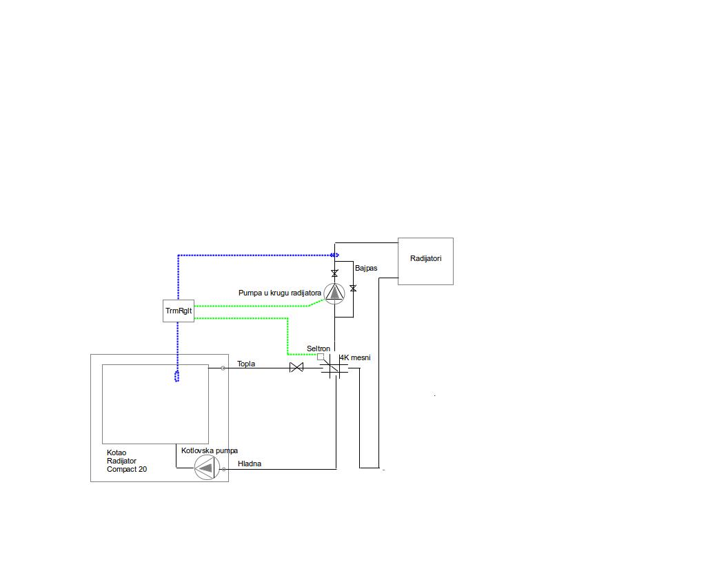

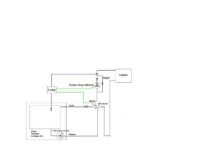

icon Re: Grejanje na pelet - Radijator Compact 2013.11.2015. u 09:01 - pre 132 meseci
Prikljucen Radijator Compact 20. Grejna povrsina od 180 do 210 m2.
TrmRglt + Seltron + ESBE cetvorokraki
Sobni termostat COMPUTHERM Q7 RF
Kotlovskom pumpom upravlja automatika kotla a pumpom u radijatorkom krugu TrmRglt
Radijator Compact 20.1 (2015) + Viadrus U22LP-5

Vendom: jel to siszem već postojao ili ste sve novo pravili? Pitam jer je pumpa na pogrešnom kraku bajpasa koji uzgred za pelet ne vredi ništa.
