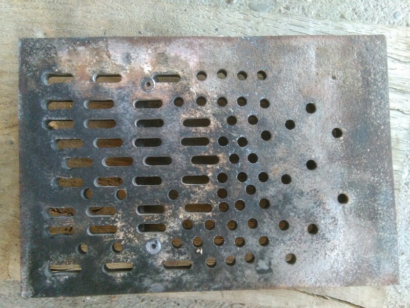

I šta sad ko mlade neveste svi se stide,sumnjam,al da razbijem ovu neprijatnu tišinu pitanje:koje su dimenzije rešetke gorionika po snagama i ima li važnost njihov oblik i materjal.Imam gorionik,iz potpisa,nedeklarisane snage i dok sam shvatio nešto o gorionicima i grejanju na pelet,prođe grejna sezona i Ja opet o njemu ne znam ništa.
Re: Grejanje na pelet 12.04.2017. u 20:56 · pre 116 meseci #16263
Koliko ja znam, Pulsar je 30 kW. Zaboravih kako se zove lik koji ga proizvodi, ali bio sam kod njega (u Nišu) pre koju godinu, premeravao ga i bogami, lep je rezultat dao glede ugljen-monoksida.
Materijal jeste važan: po meni, ili gus ili vatrootporni lim, a oblik zavisi od onoga "šta je pesnik hteo da kaže", odnosno dobije: po pravilu su ravne, kod Ferolija i pripadajućih klonova su blago "V" konkavne, a ja preferiram opet blago konkavno, ali sa radijusom. Slično je i sa proporcijama širina-dužina: od 1:1 do 1:1,5, opet u zavisnosti od pesnikove inspiracije.
Re: Grejanje na pelet 12.04.2017. u 20:57 · pre 116 meseci #16264
Rešetka utiče na snagu i kvalitet plamena,ali pre bih rekao na dobro sagorevanje. Najbitnije je koliko gr peleta se dozira,kolika je pauza ,brzina ventilatora,broj izduvavanja rešetke . Isti tip i snaga gorionika u kw ne moraju imati iste parametre. Vatrootporni prohrom i na plazma rezač pa da se pravi. Mozda bi mogla rešetka od drugog gorionika da se proba.

resetka je veoma zahtjevan dio plamenika
Re: Grejanje na pelet 12.04.2017. u 21:46 · pre 116 meseci #16269
Vrlo zahtevan i vrlo važan, kao i "dance" plamene cevi, odnosno raster za distribuciju primarnog i sekundarnog vazduha. Sledeće po važnosti je upravljačka elektronika.

Sa ovim uloskom u tubusu i sa "korigovanom" resetkom, isti gorionik sa max. snagom seta +- 10kw a sa minimalnom snagom +- 3-5 kw.

svoj ogromni trud nesebicno djelis ,veliko hvala ,moze li slika resetke sa druge strane moj
drug i ja smo kopirali resetke ferolija ...avantura ne uvjek uspjesna
Re: Grejanje na pelet 12.04.2017. u 22:23 · pre 116 meseci #16276
Ferolijeva rešetka ide uz Ferolijevo dance tubusa i Ferolijev ventilator. Raster na dancetu mora da bude usklađen sa rasterom rešetke, a oba zajedno sa ventilatorom. Blaga konkavnost rešetke za rezultat ima malu koncentraciju ugljen-monoksida u dimu.
Re: Grejanje na pelet 12.04.2017. u 22:31 · pre 116 meseci #16277
Zmajdine mi smo te resetke kopirali i vracali u feroli kada se original iskrivi...avantura
cm jos vodi borbu ......
Re: Grejanje na pelet 12.04.2017. u 22:36 · pre 116 meseci #16278
Zašto onda avantura (po)nekad nije bila uspešna? Materijal?
Re: Grejanje na pelet 12.04.2017. u 22:47 · pre 116 meseci #16279
materijal odlican, povecali debljinu,da bilo je neuspjeha ,na kraju se trud isplatio
ali je bila borba,ono tek na pola puta vidis u sta si se upustio...ono cuveno
nazad u fazu konstrukcije...
