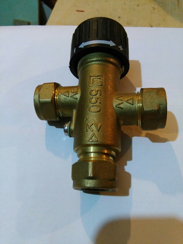

icon Re: Grejanje na pelet15.04.2017. u 09:56 - pre 115 meseci
Taradrina:
Ultrena
Verovatno postoji kotlovski krug u sistemu,nisam pratio sve. Ako nemate onda je ovo razlog da ga ugradite. Po opisu stanja ga nemate, čim se mnogo lepi u zadnjoj komori. E onda može čišćenje četkicom uz T 75-80.
Ma imam sve
Vecu temperaturu ne drzim iskljucivo zbog bojlera, ne treba mi tako topla voda.
Kako je kod vas realizovano sa tvt bojlerima?
Moze i u pp, da ne pravimo off topic.
ventil sa regulacijom;

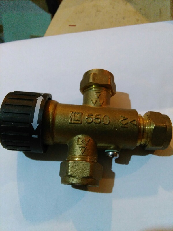

Temperatura sanitarne tople vode reguliše se odgovarajućim trolrakim termostatskim ventilom na izlazu iz bojlera, tako da kad je u bojleru (recimo) 75 stepeni, u slavinama može da bude koliko treba - neki standard/preporuka je između 42 i 45 stepeni.

icon Re: Grejanje na pelet15.04.2017. u 13:26 - pre 115 meseci
zmajdin:
To trenutno vidim kao nepotrebni trosak. I dosta mi je prepravki, ulaganja. I sa ovom ugradnjom mesnog, pumpe, automatike ne vidim neku ustedu. Mozda je glavni krivac ova hladna zima, ali eto nadam se da ce sledeca biti normalna zima pa da moze da se uporedi. Vec imam od 2 sezone podatke. Ne moze se reci da ne valja, daleko od toga, samo se tesko vidi to vracanje ulozenog.

icon Re: Grejanje na pelet15.04.2017. u 14:13 - pre 115 meseci
Ultrena
Kako je fabrički izolovano,tako je i danas. Na TVT je oko 2-3cm a na WVTERM 5cm.
Moram napisati a vladd ako smatra da treba obrisati,sve ok. Isti problem sam imao i ja oko viška tople vode. Sve isto. To sam rešio sa trokrakim termostatski ventilom caleffi 521.(neki drugari su ugrađivali esbe trokraki za podno do 65°C).To je odlično za tebe,mene i ostale jer na 70°C za 2' se uništava bakterija legionela (vrlo opasna) a niske T joj odgovaraju. Ja sam ugradio i bajpas da direktno nekada propustim T vodu i izvršim dezinfekciju cevi .
Montaža je jednostavna:sa strana su topla i hladna a u sredini mix. Mix T vode se može blokirati. Mnogi restorani T vodu i nemaju preko 40-50°c.
E sad...preporuka je (ja jesam)da se na ulaz hladne vode ugradi ublaživač pritiska do 3bara i eksp.posuda od 10bari, sigurnosni ventil od 6bari.
Ako imate recirkulaciju,mora nepovratni ventil(horizontalni je bolji),a pumpa i skuplja nečistoća po želji :-) . Ima ulaganja ali ce posle kotao na pelet biti kao nov.
Mozda sam nešta propustio. Ventili i termomanometri se podrazumevaju.

icon Re: Grejanje na pelet15.04.2017. u 14:37 - pre 115 meseci
Tako sam i mislio, termostatski od 30€ na kraju izadje na 300€
To cu definitivno da preskocim. Za sada imam samo sigurnosni ventil na 6 bari na hladnoj vodi.
Pre sam blizi odluci da uklonim bojler sa kotla, nego da ulozim jos 200-300€.
A sada moj predlog za vas: izolujte dodatno taj bojler, po coskovima moze da stane dosta vune. Kod mene je stalo 4-5 tabli vune od 5cm, a moglo je jos da se ubaci. Najgore je za prednji i zadnji panel, nema prostora za tako nesto i tesko je vratiti oplatu.

icon Re: Grejanje na pelet15.04.2017. u 16:15 - pre 115 meseci
Ultrena
Exp.posuda od 24L je oko 4500
Besumni ublaživač 1800-2000
Caleffi termostatski trokraki 521 je oko 6000-8000
Ovo je minimum i nepovratni na hladnoj u bojler.
Čim ne spominjete nepovratni da imate,znaci da je spojen kao obican bojler...nije greska za individualnu potrosnju ,samo "čekate T vodu". Verujte mi na reč da je ulaganje beznačajno prema "kajanju sutra" ako ga uklonite.

icon Re: Grejanje na pelet15.04.2017. u 19:56 - pre 115 meseci
Ventil na izlazu iz bojlera koji osigurava prijatnu temperaturu na slavinama, i ukida pec, pec
