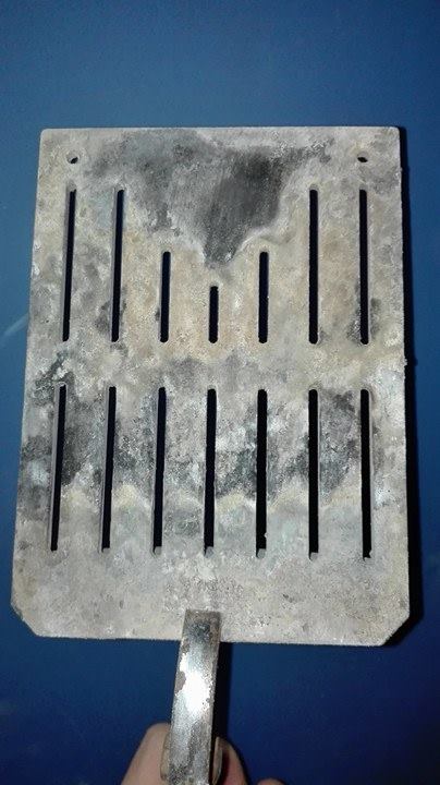

svoj ogromni trud nesebicno djelis ,veliko hvala ,moze li slika resetke sa druge strane

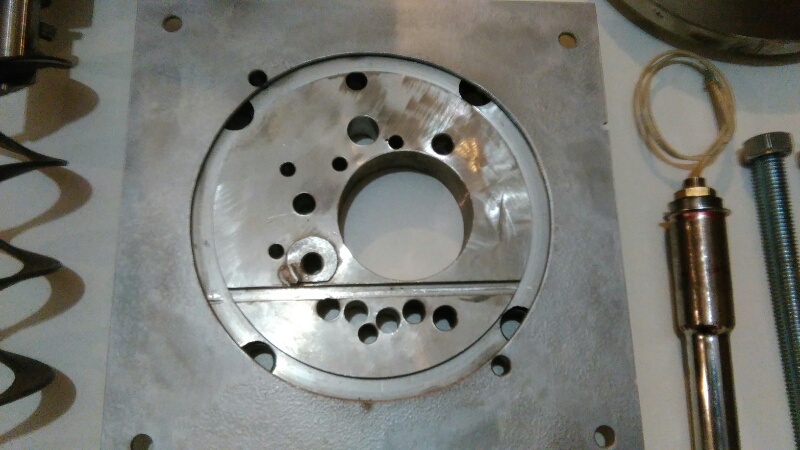

Rešetka do 18 kw je i sa druge strane čista. Za veće snage ima usmjerivač vazduha u liniji ovih imbus šarafa na slici. Postavit ću sliku prihvatne ploče ili danca, što reče zmajdin, na kojojm, pored ostalih važnih elemanata, se nalazi ovaj poprečni kanal koji obezbjeđuje sigurno nalijeganje rešetke bez mogućnosti provlačenja falš vazduha. Otvori za primarni vazduh su doživjeli malu korekciju u odnosu na stanje na slici

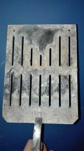

Resetka kod centrometala obicno strada u zadnjem delu, bar se tako meni desilo sa dve resetke. Popravku resetke sam odradio tako sto sam isekao iskrivljeni deo, i na to mesto zavario plocicu lima debelog 4mm. Umesto da prosecam kanale izbusio sam rupe precnika 5.5mm. Da li sada ima veci ili manji protok vazduha ne znam, ali gorionik lepo radi.
Sto se tice izmenjenih resetki za CM, neko je na nekom forumu postavio slike izmena koje je on odradio. Ne secam se ko i ne secam se gde ali mi se rad veoma svideo...

Te rešetke je napravio jedan peletarski brat iz Zrenjanina, ukupno tri: jedna je na njegovom gorioniku, jedna u Beloj Crkvi, jedna u Čačku i sve tri rade u sadejstvu sa (onom mojom) zamenskom elektronikom.
Resetku na CM veoma je jednostavno napravit,
Ako proizvodnja tih resetki nije komercijalizovana mozda bi bilo korisno saznati nesto tehnickih detalja. Poznate su dimenzije izvorne resetke, 21x13.5cm ako se ne varam, koliko je ova resetka drugacija?
Naravno ako je resetka komercijalizovana cucemo se vec za nekakav kontakt...

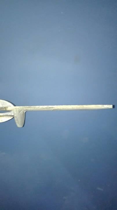

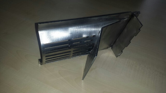

Ova rešetka je, kao što se vidi na slici, radijus-konkavna, za razliku od originalne koja je ravna. Takođe, kraća je od originalne i idejno je namenjena CM gorionicima koji su u velikoj disproporciji sa grejanim prostorom - mnogo jačim nego što je potrebno/dovoljno.
Mislim da treba da pretrpi još neke prepravke, da se pojednostavi, dac se konkavnost malo "upliči", kao i da se ona kosina "uvertikali".
Inače, sve je i počelo sa idejom da se proizvodi za tržište, ali za tako što, ako je pristup iole ozbiljan, potrebno je vreme za ispitivanje efekta. Sve tri rešetke sastavile su dve sezone, s tim što je jedna malce napukla. Naime, ovi pilot-primerci nisu napravljeni od vatrootpornog inoksa, već onog običnog, ako tako može da se kaže.
