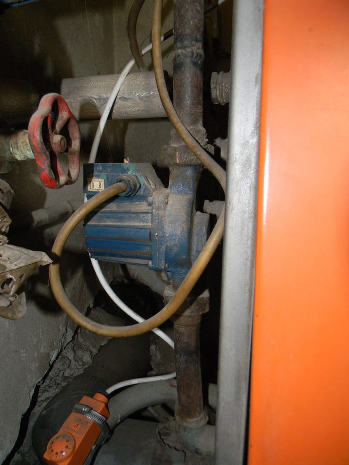

icon Re: Grejanje na pelet17.04.2017. u 12:03 - pre 114 meseci
Napisah već. To je fabrika prodavala za one koji hoće da prikače pumpu između kotla i bojlera sa zadnje strane. Slikaću ako mi ne bude baš mrsko pošto mi se ovih dana događa baš svašta.
Dakle to gde je bojler spojen sa kotlom, te dve prirubnice, to se demontiralo, tj bojler se skidao sa kotla. Pa se na jednu prirubnicu stavljao tanki limeni poklopac (okrugli valjda da ne smeta kod ponovne montaže) a na drugu prirubnicu se montirao ventil sa oprugom koji se otvarao samo kad pumpa na bojleru radi. Postoji i komandna tabla za bojler sa prekidačima pored kojih piše "črpalka" i "el. grelec" (jer bojler ima i električni grejač). Posle te operacije bojler se ponovo spajao sa kotlom.
Nadam se da sam bio malo jasniji.

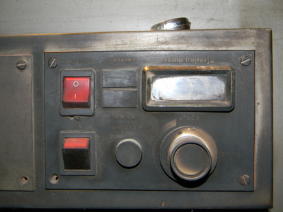

icon Re: Grejanje na pelet17.04.2017. u 12:26 - pre 114 meseci
Dakle posle svih onih lepih i nalickanih kotlarnica, krsh & lom.
Sad će deda opet malo da smori. Ako sam išta naučio iz američkih filmova, naučio sam da kotlarnica, kuhinja i kupatilo moraju da budu prostrani. Naučio sam na žalost kasno. Ja sam svašta natrpo u moju malu kotlarnicu. I kotao na struju i spremnik za pelet i ........ E sad shodno tome, provlačim se bukvalno četvoronoške da bih dospeo do zadnje strane kotla. Neke greške više ne mogu da se isprave jer bi zahtevale mnogo para, vremena i živaca, što ja više nemam.
Pored svega, mene dedeka od 64 godine počeli su da maltretiraju i na poslu. Ybg, treniraju strogoću, i pokazuju jasno ko je gazda.
Ferroli SUN P-7, Tam Štadler 25KW star 30 godina!! Naravno i protočni kotao na gas Beretta
koborjanos
mlađi referent u pemziji
štazi
Kovin
koborjanos
Član broj: 327553
Poruke: 436
+60 Profil
icon Re: Grejanje na pelet17.04.2017. u 12:33 - pre 114 meseci
Ultrena:
To je vec nesto drugo. U 3 kuce smo imali iste kotlove, iste sisteme ali samo jedan od njih je imao taj elektro panel. Za ostale to nije bilo u planu. Ali takav nacin povezivanja mi nije bio poznat.
Dakle Ultrena, taj što je imao elektro panel (komandnu tablu), slikaću i to, (samo malo strpjenja molim), imao je i poklopac i ventil sa oprugom.
Dakle vide se i natpisi na tabli i dva prekidača (samo su kontra okrenuti, ni jedan nije uključen), propalo je od trijes godina korišćenja.
[Ovu poruku je menjao koborjanos dana 17.04.2017. u 13:43 GMT+1]
