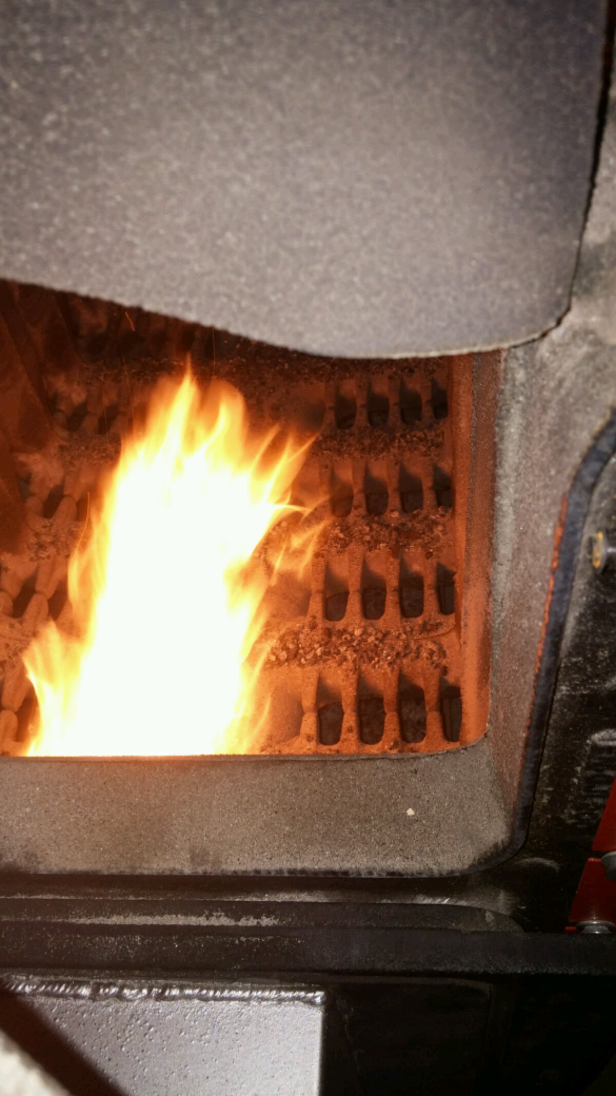

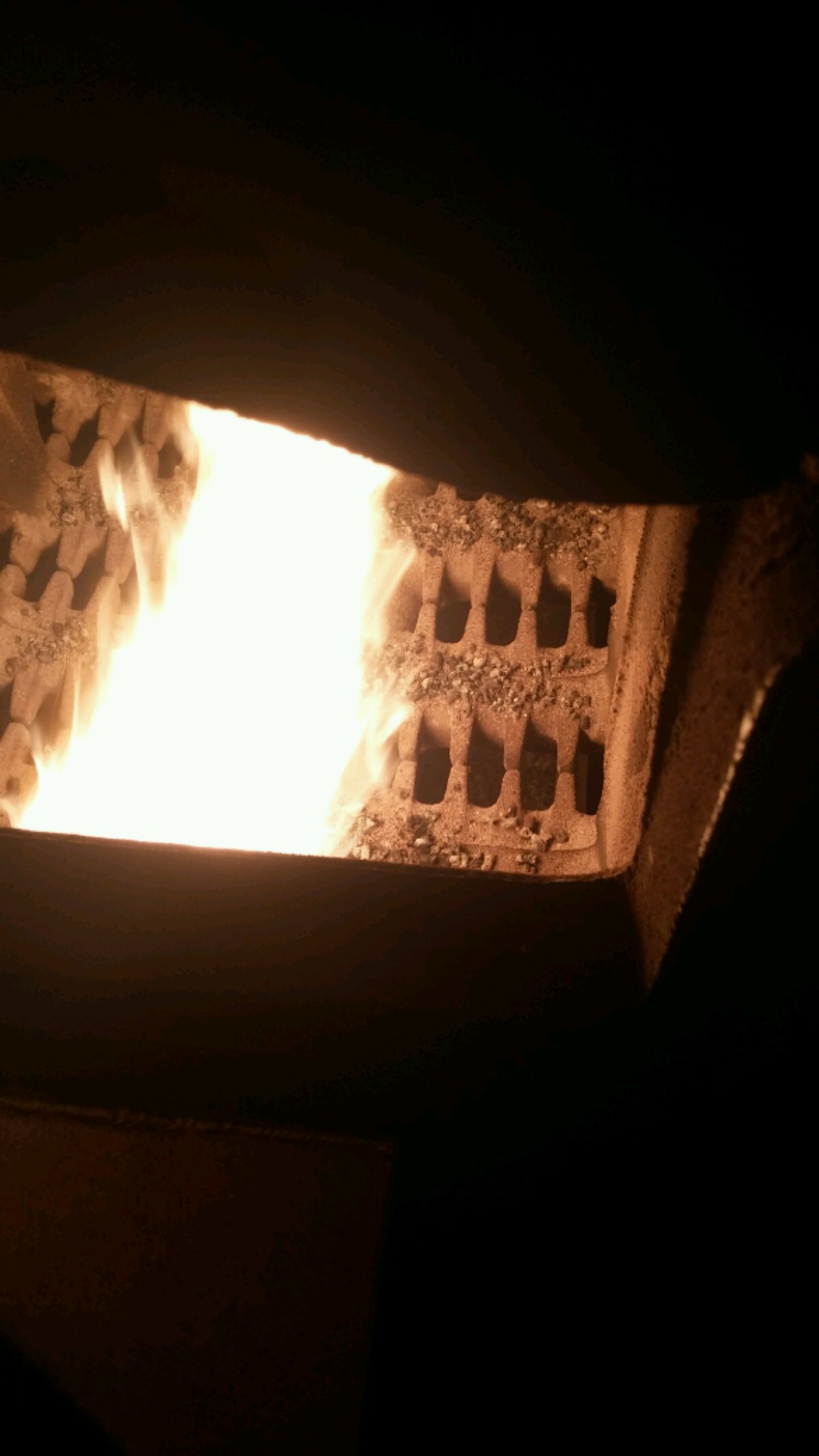

Imam isti gorionik kao i Vi, ecopell i poljsku regulaciju mesnog ventila, zavidim Vam na opisanom nacinu grejanja. Pokusao sam da ga namestim na taj nacin, igrao se par dana ali jos uvek nije bilo dovoljno hladno da bih uspeo da postignem da ravnomerno gorionik radi a da pritom dogreva samo kucu.
Naime imam computherm q7rf termometar koji se trudi da drzi temperaturu u kuci u skladu sa zadatom semom koja je u sprezi sa prisustvom ukucana u istoj. Najbitniji cinilac je jutarnja temperatura do momenta napustanja kuce oko 8 ( podeseno je da se gorionik u skladu sa tim pali u 4.40 , da bi oko pola 7 u kuci bilo barem 21C, tokom noci odrzava 19C - do sad bez paljenja gorionika, zatim odrzava temperaturu od 19C - 20C do 17.00 casova kad je podize na 21C, da bi oko 19.00 podizao na 22C i odrzavao je do 22.00 a zatim odlazi na odrzavanje 20C do ponoci i potom nocni rezim 19C.
Do sad koliko vidim iz dnevnika gorionik je radio u proseku izmedju 5 i 7 sati u toku dana i trosio je do 30kg peleta u modulisanom rezimu od 9kw do 27kw.
Kotao je radijator FK3 a greje se oko 300m2 s tim sto je podrum iskljucen (oko 60m2) jer sam kotao zagreje ga na 24C, sprat je regulisan sa termoglavama (spavace sobe) dok prizemlje koje je manje vise celina od 150 m2 regulise sobni termostat koji je povezan sa gorionikom.
Imam pumpu u radijatorskom krugu koja je povezana na st431 (pali se na 65C) koji regulise otvaranje mesnog prema spoljnoj temperaturi i temperaturi povrata od 45C. Kotlovski krug ima bajpas pumpu vezanu sa sanitarnim bojlerom (ona je vezana za elektroniku samog kotla isto se pali na 65- 70C (svaka regulacija meri drugaciju temperaturu kotla) i pazi da se voda u bojleru ne zagreje preko 70C a da je diferencijal izmedju kotla i bojlera 5C.
Temperaturu kotla drzim na 80C, problem je sto gorionik se zagreje za nekih sat vremena na 80C i cim dostigne tu temperaturu prelazi u gasenje, pa pola sata cuti i opet se pali... kad sam namestio povrat na 55C gasio bi se i palio svakih 15 minuta. Ukljucio sam tada opciju odrzavanje vatre ali ona nesto brlja jer nekad radi zadato vreme dok voda ne padne na 60C pa upali gorionik a nekad gorionik predje u gasenje pa ponovno paljenje a sve uz to da sobni termostat nije dozvolio gasenje gorionika (svetli R na njemu).
Pokusao sam da namestim parametar smanjenja snage na 10,20 minuta ali ne pomaze a parametar povecanja snage na 40 minuta. Sledece sto cu uraditi za vikend jeste da povezem sobni i sa regulacijom mesnog ventila i sa kotlom a da namestim paljenje gorionika u jutarnjim i vecernjim satima automatski na njemu dok u medju rezimima odrzavanja (noc i posao) da se pali sa sobnim termostatom ukoliko je potrebno, a da regulisem polaznu temperaturu u skladu sa spoljnom temperaturom i sobnim termostatom.
Ecopellom sam zadovoljan, ima pregrst opcija i kvalitetno je napravljen, sve pohvale za Taneba i njegovu ekipu majstora. Uputsvo je moglo malo opsirnije da objasni logiku kotla, jer onda bih lakse namestio sve ostalo ali nista bez igranja desetak dana i posmatranja kako se sistem ponasa.
Imam pitanje vezano za temperaturu izduvnih gasova na snagama do 20kw ona je od 120C do 150C a na snagama od 24 do 27kw od 180C do 200C - izgleda da cu morati jos jedan set turbulatora da ubacim u srednju komoru?
Pelet koji koristim je RIZ brus i na manjim snagama ima grudvi fine zgure i pec je tamno siva do crna, dok na visim snagama nema zgure i pec je sivkasta.
Gorionik kad je na održavanju vatre i predje 10°C i preko zadate temperature ide u gašenje. Ovo je zastitna mera da nebi došlo do pregrevanja kotla.
Pored ovoga održavanje je i vremenski ograničeno na maksimalnih 60 minuta trajanja (ovaj parametar može da se podešava).

icon Re: Grejanje na pelet04.11.2015. u 18:51 - pre 124 meseci
Čitam kako se preporuča rad plamenika na večim snagama jer to smanjuje potrošnju peleta,uzimam si za pravo na repliku netočnog navoda,ne to nije istina,plamenik troši manje kad radi na dovoljno maloj snazi duže vrijeme da grijača tijela/radojatori mogu preuzeti tu snagu i predati je okolini koju zagrijavaju nego da rade velikom snagom te brzo postignu potrebnu toplinu i gasi se,kod ponovnog paljenja ventilator plamenika dodatno pothlađuje kotao zatim pelet kod potpale ne služi za zagrijavanje kotla i u jedinici vremena u radu na večim snagama plamenik troši daleko više peleta,plamenik ako radi i velikim snagamo a radijatori to ne uspiju predati okolini tj. nema se spremnik topline dolazi do stalnog gasi pali rada plamenika što ujedno uvelike šteti samom grijaču plamenika a korisnik ima velike oscilacije topline radijatora,dakle bolje je imati plamenik koji može po potrebi raditi u malim snagama nego kupovati spremnik i trošiti pelet i za njegovo zagrijavanje
