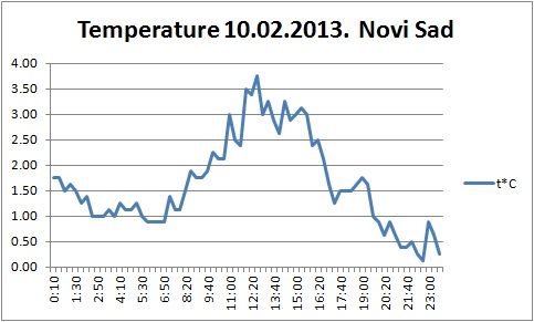

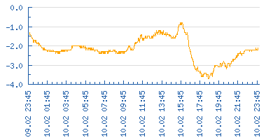

Meni je uvek zanimljivo koliko se zapravo razlikuje temperatura i da se u gradu uvek može računati sa 2-4*C većom temperaturom.
Zmajdin je dao podatke sa Košutnjaka, a isti period u gradu NS izgleda ovako:

tihi2: Meni je uvek zanimljivo koliko se zapravo razlikuje temperatura i da se u gradu uvek može računati sa 2-4*C većom temperaturom.
U mom slučaju, razlika između temperature na Košutnjaku i mom balkonu manja je od 1 stepen.
