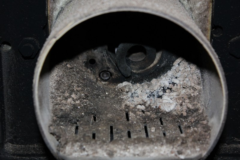

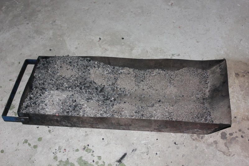

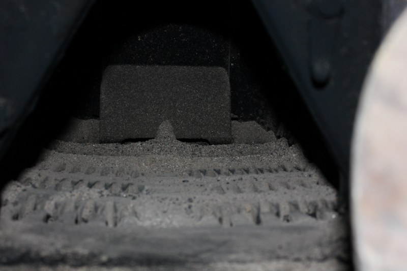

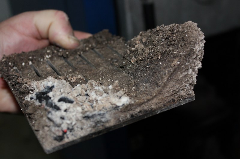

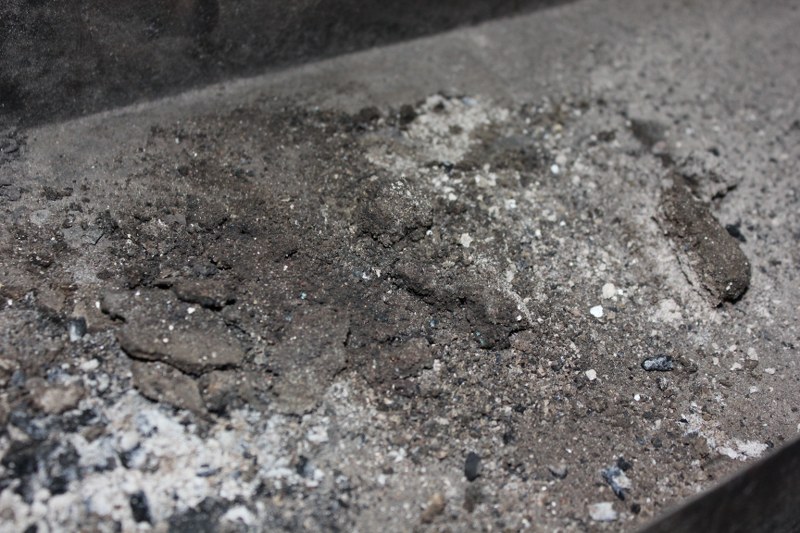

@Ultrena,
To grozno deluje, zar taj Nanix ne vazi za bolji pelet, za malo njega da porucim ?!
Evo i slika posle nekih 8 dzakova Forest Peleta.
Kako vam se ovo cini, da narucujem jos 2-3T ili da izbegavam.
Cini mi se da ima mnogo pepela, napunjeno pola kese koju vidite na slikama.
(kad vam izbaci prozor za user name i password, samo kliknite pored njega, i prozor ce nestati, a slike mozete gledati)

Ufff bas dosta zgure.Ja sam isprobao nekoliko dzakova Nanix-a i bilo je malo zgure(oko2-3cm),Sparrow je skoro pa isti ,mozda za nijansu bolji bio nego Nanix,spalio sam i 5 dzakova Ecopellets iz Nisa o kome mnogi nisu imali bas lepe reci i nije bilo ni malo zgure.Mada delovao mi je pepeo malo tamniji od prethodna dva ako je to pokazatelj icega... Sad je na red dosao Riz Brus,njega sam uzeo 1t jer ipak vazi za odlican po iskustvima clanova foruma,a i ne trci mi se svaka dva dana na stovariste.Videcemo kako ce se pokazati posle par dzakova.

icon Re: Grejanje na pelet23.10.2015. u 18:46 - pre 133 meseci
Sve što sam o Naniksu (pozitivno) rekao povlačim.

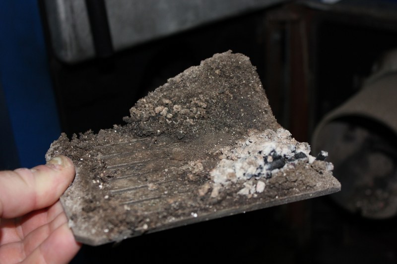

Kotao radio 96 sati bez prekida.Evo šta sam našao kad sam otvorio vrata.
Vijadrus u22 30Kw, Ekopel

A da od 4 džaka ovoliko pepela

icon Re: Grejanje na pelet23.10.2015. u 20:35 - pre 133 meseci
To mi deluje sasvim OK, ostaje mi da se pitam sta je to meni zapalo.

Sunce ti žareno koliko tamo ima rupa na pepeljari kod termofluxa :0
Što se pepela tiče uzmite pa stavite na vagu (ako baš želite da znate koliko pepela ostaje) pa izmerite i eto računice, 100kg peleta 1,2(%))kg pepela, ja sam tako merio, nekad izgleda da je to mnogo al kad se stavi na vagu može se prihvatiti, nije to ništa, setite se uglja i drva...
