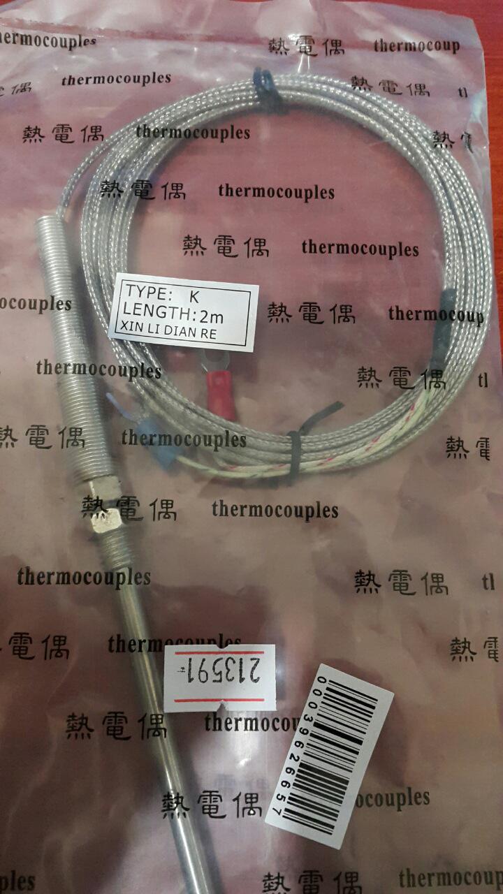

Da li neko zna koja sonda ide na Ecopell za merenje teperature dimnih
gasova?
Probao sam PT100 sondu ali mi pokazuje -48C. Probao sam i termopar od
digitalnog instrumenta ali je ista stvar.
Re: Grejanje na pelet 24.10.2015. u 19:11 · pre 134 meseca #8429
spinelectronic: Da li neko zna koja sonda ide na Ecopell za merenje teperature dimnih
gasova?
K tip

spinelectronic:
Pa navodno je ta sonda od instrumenta K tipa sonda?
Evo sonda koja sigurno radi, nabavio sam par komada još pre 2 godine.
