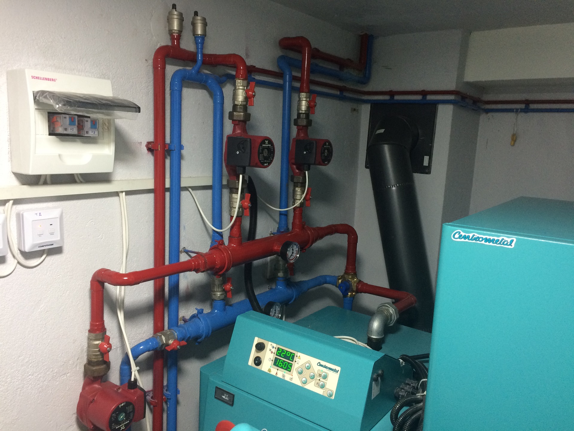

Pozdrav svima i ako moze pomoc :)
Naime, radi se o tome da sam skoro renovirao kucu i ugradio centralno grejanje, u pitanju je centrometal kotao 35kw i pelet set (izolacija kuce kamena vuna 10cm, stolarija veka 3 stakla itd), grejanje odvojeno za prizemlje i prvi sprat, dve pumpe koje pale i gase termostati na prizemlju i prvom spratu, treca pumpa za bojler, cetvorokraki mesni ventil bez elektronike ( u pitanju je IVAR mesni ventil, ne znam kako to ide oko elektormotora na njemu, da li bi bilo bolje i to da se ugradi)
Problem je u tome što topla voda preko potisnog voda ide na prvi sprat, tj na drugu etazu sama od sebe kad je kotao ugreje a kad ne radi pumpa jer je postignuta zadata temperatura u sobi i termostat je ugasio pumpu, dakle problem mi je ta gravitaciona cirkulacija. A kada radi pumpa za bojler, valjda povuce toplu vodu iz radijatorske instalacije (potisnog voda), pa je vraca na drugu etazu preko povratnog voda (pretpostavljam da je zaglavio nepovratni ventil na povratnom vodu). Zbog toga se kotao brze hladi i vise trosi peleta, a nema potrebe za grejanjem drugog sprata jer je postignuta zadata temperatura i termostat na drugom spratu je ugasio pumpu. Ako imate da mi preporucite neko resenje za zaustavljanje gravitacione cirkulacije, bio bih vam zahvalan.
Takođe, još jedno pitanje. Da li je bojler bolje bilo povezati direktno na kotao, a ne posle mesnog ventila kako je urađeno kod mene, pošto primećujem da se sporo greje voda u bojleru.
Re: Grejanje na pelet 28.10.2015. u 14:46 · pre 134 meseca #8490

Re: Grejanje na pelet 28.10.2015. u 16:19 · pre 134 meseca
izmenjeno 1 put, poslednji put asmmir 28.10.2015. u 16:57
  1. asmmir28.10.2015. u 16:57zapis iz teksta poruke
#8492
mladen.jovic:
Svaka pumpa mora da ima svoj mesni ventil koji uzima vodu iz razdelnika. I pumpe za etaze i pumpa za bojler. Znaci, iz kotla se na potisnom i povratnom vodu naprave razdelnici sa po 3 izlaza, odnosno ulaza. Na potisnom vodu se na svaki izlaz razdelnika postavi mesni ventil i onda posle mesnog na polazni vod ka radijatorima pumpa! Povratni vod iz mesnog ide u donji razdelnik svaki ponaosob na 3 ulaza. Vama su, pretpostavljam postavili jedan mesni i onda 3 pumpe. To tako ne ide i zato vam se to desava. Postavite sliku da se vidi, mislim da je to tako kako sam opisao, mozda gresim...
Tacno, ima samo jedan mesni ventil.. Za to sto kazete da mora za svaku etazu mesni, videcu sa majsotrom, mislim da ce teze da se izvede bez neke vece rekonstrukcije instalacije..
Evo i slike instalacije. Ako ima neko jos neki predlog, bio bih zahvalan. Pozdrav
