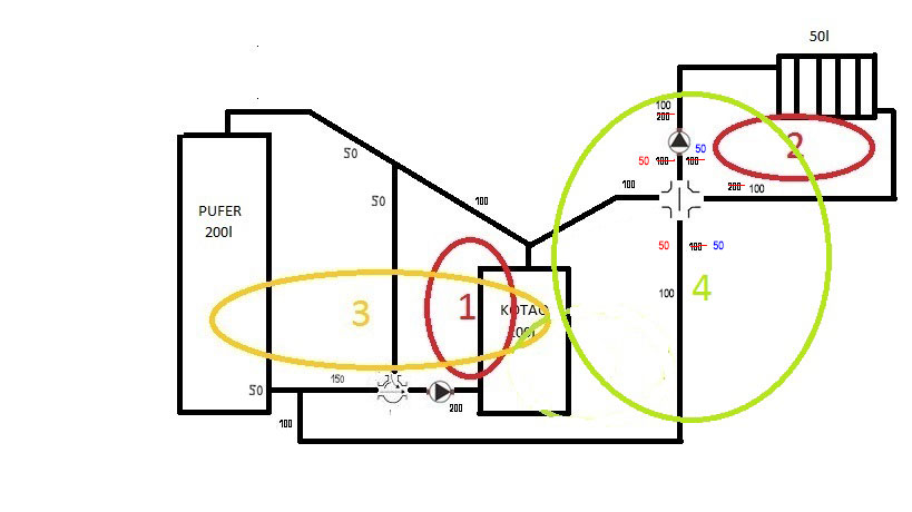

Uporedjujuci seme 36 i 46 uvideo sam da je i tok vode 4 isti.
zibel32-Trokraki na kotlu ce izregulisati topliju vodu povratnu iz radijatora,time ce manje povuci iz spremnika pa ga i manje zamesati.Energija svakako nije izgubljena.Priznajem trokraki deluje kao pravi precizni dozator.
Tokovi vode na shemi 46 nisu ispravni. Po toj shemi bih rekao da je 4-kraki ventil na 50%, pa tada ne može svih 100L vruće vode otići prema radijatorima. Napravio sam malu izmjenu na toj shemi sa protocima u idealnim uvjetima, iako je protok u radijatorskom krugu uvijek veći zbog pumpe koja se u njemu nalazi.
Sada sam shvatio razliku.Dok kotao greje razlika je zanemarljiva ali kad ga ugasimo i pocnemo koristiti samo vrelu vodu iz spremnika povratna iz cetvorokrakog bi brzo zamesala spremnik i smanjila drasticno njegov kapacitet.To je valjda dovoljan razlog za trokraki.
Tako je! Jasno mi je da 4-kraki već imaš, ali kad već ugrađuješ spremnik, "pregrizi", kupi 3-kraki ventil i napravi to kako treba. :)

Zibel32-
Protoci mi vise nisu bitni,oni ce biti ovakvi ili onakvi,bitniji mi je jasan zakljucak a ne samo konstatacija “tako treba” sto mi nikad nije dovoljno.Hvala jos jednom na asistenciji u zakljucivanju.Trokraki se sada podrazumeva!

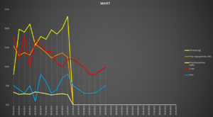

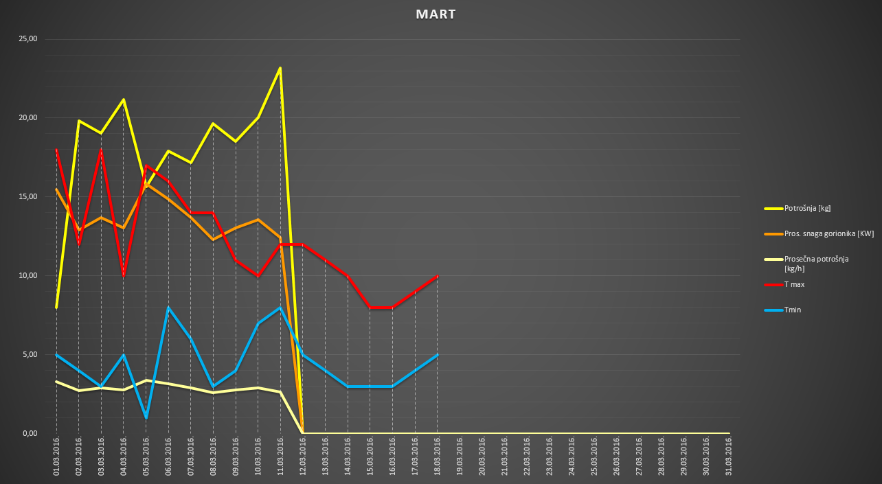

Sad sam našao malo vremena da potražim po netu,zapis sa temperaturama zabeleženim u BG i okolini u zadnjih par meseci.
ACCUWEATHER.COM I imaju zabeleženo kolika je bila maksimalna i minimalna temperatura svakog dana,tako da onaj ko je beležio potrošnju u toku jedne nedelje može lako izračunati potrošnju ,a ako je kojim slučajem dnevno dopunjavao spremnik sa peletom i to beležio e on još lakše može da pogleda potrošnju i uporedi kako to ide prema spoljnoj temperaturi. POZDRAV

Sto se tice razlika izmedju trokrakog i cetvorokrakog mesnog ventila, cetvorokraki je bolji svakako, pa i u radijatorskom krugu sa akumulatorom toplote. Samo je sema po kojoj se spaja malko drugacija u odnosu na trokraki jer se povrat iz radijatora u akumulator ne ubada skroz dole, nego u treci od 4 mufa koja su ostavljena za prikljucke bas zbog t povrata. Jednostavno, regulacija preko cetvorokrakog ventila je mnogo bolja i preciznija i ko vec ima cetvorokraki u radijatorskom krugu, nema potrebe da ga menja, savrseno ce da radi i u kombinaciji sa akumulatorom toplote. Prednost cetvorokrakog je ta sto, kada se stavi pogon sa automatikom na njega, on moze da kontrolise i t povrata i t potisa, ali to se radi kada nemate akumulator toplote. Dakle, ja imam ESBE CRC 141 koji kontrolise t povrata, pa kada to zadovolji, onda pusta vrucu vodu u radijatore i kontrolise i nju(regulacija na cetvorokrakom). Ukoliko se tu sada postavi akumulator, onda se samo izbaci sonda koja mi je na povratu u kotao i prebaci na potis akumulatora, zadaju nove vrednosti i sve radi kako treba, s'tim sto sada nema kontrole povrata u akumulator, vec samo kontrola potisa ka radijatorima. Dakle sada taj moj ESBE CRC 141 radi kao ESBE CRC 111 koji je predvidjen iskljucivo za regulaciju potisa ka radijatorima i ne kontrolise povrat. Nazad se vraca ono sto preostane. On jeste predvidjen za trokrake mesne ventile, ali isto tako radi i na cetvorokrakim. Dakle nema nikakve veze da li ce da se stavi trokraki ili cetvorokraki mesni ventil u radijatorski krug posle akumulatora toplote, cak ni ako imate automatiku koja je predvidjena da kontrolise povrat. Inace su mi dva inzinjera iz Novosadske toplane rekli da je bolje sa cetvorokrakim jer je manji pad pritiska i bolji protok kroz njega nego kroz trokraki, te je sistem bolje izbalansiran, mada to nema mnogo veze jer je sam akumulator ustvari pufer(amortizer pritiska u medicinskoj literaturi). Naravno ako je izmedju kotla i akumulatora uradjen bajpas, onda mora cetvorokraki u radijatorski krug, mada bi mogao i trokraki, pa da radi u sadejstvu vec postojeceg trokrakog na povratu u kotao, ali je komplikovanije za povezivanje i stelovanje je nemoguce jer bi radili na dve odvojene automatike koje se ne mogu usaglasiti! Bajpas treba uvek uraditi jer mozda neko odluci da ne koristi akumulator, pa onda samo zavrne dva ventila i odvrne druga dva i teraj bez akumulatora!

bravo za komentare o razlici trokrakog i četverokrakog miš.ventila,a ja pomislio da moram mijenjati u novom krugu s akum.spremnika,na kraju sezone...još samo da bude detaljnija shema,o tome potom...

Malo nesto postova ispred,ne pitajuci inzinjere niti majstore vec zdrav razum,zakljucili smo(doduse zibel32 i ja) da je trokraki zakon u kombinaciji sa spremnikom.Cetvorokraki smanjuje kapacitet spremnika.Ako povrat iz radijatora ubodes vislje u spremnik opet smanjujes kapacitet cini mi se jos vise(daj neku semu).Cetvotokraki vraca uvek deo vrele vode nazad,u kotao je uredu ali u spremnik samo gubitak.
Re: Grejanje na pelet 12.03.2016. u 18:08 · pre 129 meseci #10660
Kada se povrat iz cetvorokrakog ubode u drugi muf kako sto Mladen navodi onda povratna voda iz rad.kruga preko cetvorokrakog ide u visu temperaturnu zonu akumulatora i ne remeti raslojavanje to prije sto u ovom slucaju povezivanja koristi se samo jedan senzor kontrolera koji reglurira samo potis u radijatorski krug ...
