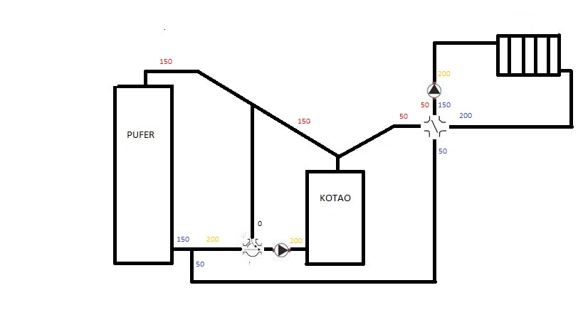

Evo posto vidim da vecina ljudi na forumu smatra da cetvorokraki mesni nije dobro resenje u radijatorskom krugu posle akumulatora toplote, ja sada ne mogu da se pravim pametan i da tvrdim da sam upravu, vec cu da priznam da sam pogresio i da konstatujem da je jedino pravo resenje trokraki. Ja cu ipak probati sa cetvorokrakim, pa vam na jesen javim rezultate sta se desava sa sistemom. Koliko god smatrao da smem nesto da komentarisem, ipak moram da postujem misljenja ljudi poput Zmajdina, jer ipak sam ja zelen u ovoj oblasti da bih smeo nesto da tvrdim, a da to jos nisam probao. Pozdravljam sve forumase i jako mi je drago sto su me argumentovano demantovali i naterali me da i ja pokusam da iznesem neke svoje argumente. Moji argumenti su jos hipoteze, tako da se nadam da ce do jeseni da postanu postulati ukoliko se ovo moje misljenje pokaze kao dobro. Do tada, moram da priznam da nisam upravu.

Mladene u nekim polozajima ventila protoka zaista nema a nekad ga i ima.Na ovoj semi menjaj protoke,racunaj a mogu I drugi forumasi da se igraju zabavno je.Praksa je ipak nesto drugo.

A šta znače ovo brojevi na šemi?

icon Re: Grejanje na pelet13.03.2016. u 19:46 - pre 128 meseci
Milenko_M:
Protok vode l/min.Mogu biti i veci.Otprilike pumpa na 1. brzini je oko 600 l/min.

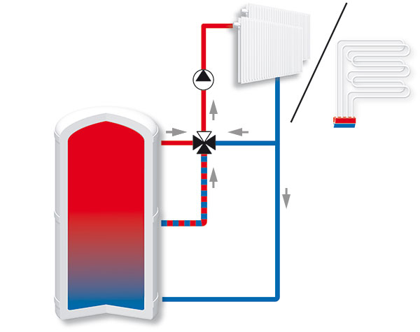

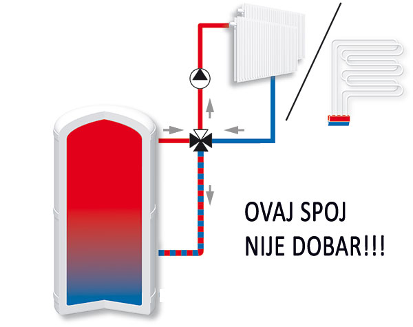

Istekla im domena, pa link više ne radi, ali vidio sam o kojoj se shemi radi. Našao sam je na webu i ucrtao tokove vode.
Inače, to nije shema spajanja 4-krakog ventila na spremnik koju ste Mladen i ti spominjali gdje će se povrat iz ventila spajati u višu zonu spremnika. Ova se shema koristi kada se želi uzimati vruća voda iz 2 izvora topline. Ti izvori mogu biti neovisni (npr. 2 odvojena spremnika) ili, u ovom slučaju, dvije zone istog spremnika. Treba naglasiti da u ovom slučaju 4-kraki ventil nema 2 ulaza i 2 izlaza, već 3 ulaza i 1 izlaz. Zbog ovakvog načina spajanja povrat u spremnik ne ide preko ventila, već voda iz radijatora ide direktno u dno spremnika.

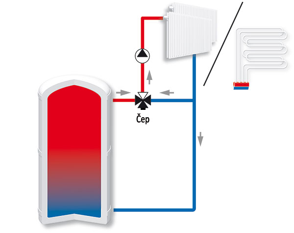

Inače, svi oni koji bi htjeli izbjeći kupovinu 3-krakog ventila, jer već imaju 4-kraki, mogu se poslužiti malim trikom i prenamijeniti 4-kraki u 3-kraki. Donji krak koji inače ide u povrat treba zablindati postavljanjem čepa i spojiti ventil ovako...
Ovo je shema o kojoj se pričalo u zadnje vrijeme, a koju ne bih nikome preporučio.

ako se postojeći mjesni ventil ESBE VGR141 prenamjeni kao troputni mjesni ventil,zatvaranjem 1 otvora( blindanjem čepom),hoće li moći koristiti motorić mjes.ventila preko Dajcovim regulacijom ili ručno birati temperaturu pol.vode ..

dadoposušje: ako se postojeći mjesni ventil ESBE VGR141 prenamjeni kao troputni mjesni ventil,zatvaranjem 1 otvora( blindanjem čepom),hoće li moći koristiti motorić mjes.ventila preko Dajcovim regulacijom ili ručno birati temperaturu pol.vode ..
Moći će, ali ne tako precizno kao trokraki. Nije to tako skupa igračka: čemu budževina, kad može elegantno.
