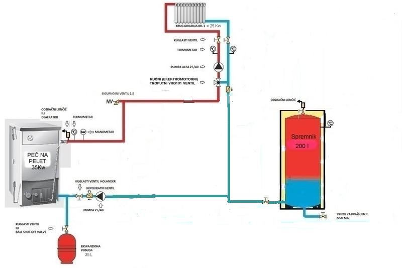

Re: Grejanje na pelet 16.03.2016. u 15:16 · pre 129 meseci #10714
Evo skica planiranog povezivanja cetvorokrakog mesnog u radijatorskom krugu sa akumulatorom tako sto sam ubacio jos jedan t kom na cetvorokraki i mogu da biram da li ce da radi kao trokraki ili kao cetvorokraki. Kao sto vidite, tu je uradjen i bypas, tako da moze da se bira da li ce sistem da radi sa ili bez akumulatora. Ako radi bez akumulatora, onda je neophodno da funkcionise cetvorokraki ventil, a ostalo se zatvara.
Dajte neki komentar jel valja ili ne i ko ima neku zamerku?

Re: Grejanje na pelet 16.03.2016. u 16:23 · pre 129 meseci #10715
Svaka čast na strpljenju i posvećenosti.
Ipak:
1. Nije mi baš jasno ovo čvorište: šta gde ide i zašto.
2. Čemu služi ovaj spoj?
3. Ovde može da se uštedi jedno koleno: dovoljan je jedan T-razvodnik.

malden mb : Ako se iz tvoje šeme izbaci spremnik potrošne vode , dali onda tvoja instalacija izgleda ovako?
Kotao Majevica 32 KW , Ferolli gorionik SUN P7

Mladene, kao sto rece zmajdin, svaka cast na strpljenju i detaljisanju ali onda sledi jedno veliko ALI Nece to bas da radi kao sto si ti zamislio. Ili mi to ne vidimo tvojim ocima. Onaj cetvrokraki je iskomplikovan ali ne vidim rezultat. Ima tu jos i nekih problematicnih smijerova protoka ali dovoljno je zakomplikovano i bez toga. Treba ova klupka razmotati da to jos neko razumije i shvati tvoje razmisljanje. Pozdrav
Re: Grejanje na pelet 16.03.2016. u 19:37 · pre 129 meseci #10718
Milenko ,ne valja,probaj ponovno ali pazi na cirkulaciju jer za to trebaju dvije cijevi:dolaz i povrat

malden mb : Ti si pisao i sličnu šemu postavio.Rekao si da je kod tebe spremnik od 200 lit spojen kao slepo crevo.
Kako je ustvari kod tebe?
