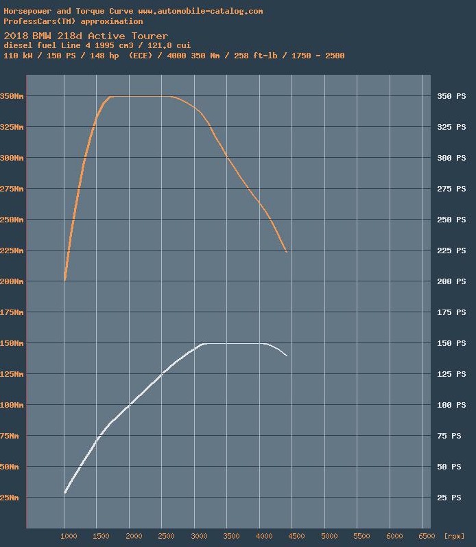

Evo grafika za BWM 218d sa istog sorsa koji je Nebojša okačio.
Snaga - obrtni momenat
Prema krivi obrtnog momenta, jasno se vidi da je vožnja preko 3.500 rpm potpuna glupost. Mislim, može, ali ...

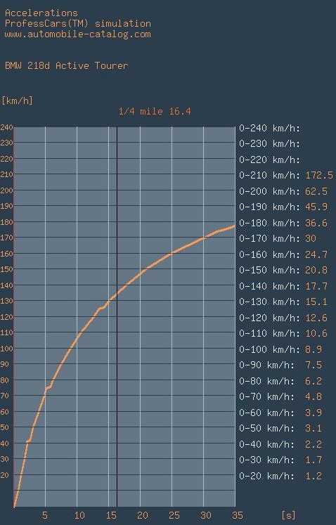

Ubrzanje

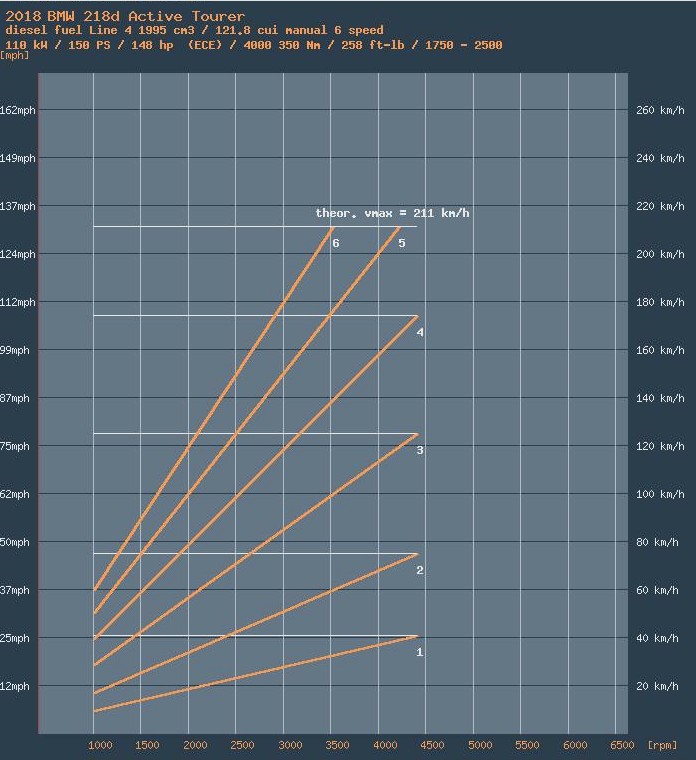

Brzina - obrtaji

Java Beograd:
To je sasvim očigledno kod tog motora jer je u pitanju dizel, ali znaš za onu uzrečicu: gde dizel staje - tu GTI počinje :)
Ta dva koncepta su prosto neuporediva, 3500k je za svaki normalan turbobenzin manje od pola gasa.
Turmen:
Ne znam što si bukvalista, ne mogu da verujem da moram da crtam - "treća može i do 80 km / h" znači da može komotno, komforno, u nekim normalnim okolnostima da se vozi do 80km/h.
Ja svoje automobile ne maltretiram, ne "teram u crveno", ne iživljavam se, meni je na VW Polu u trećoj na 80km/h motor ide na nekih 3500 rpma. Tada promenim u četvrtu :)
Niti sam bukvalista niti se priča o drag race-u, nego to što si rekao je prosto netačno.
Treća kao što je poznato, a i vidiš na grafiku koji sam okačio ide do 140, a ne do 80. To znači da je komforno i u svakodnevnoj vožnji možeš koristiti i preko 120, dakle ne 70-80 jer je to oko sredine, tj. manje od pola gasa.
Kod 2.0TFSI sve to je još mnogo više, što se vidi na narednom grafiku.
Sve to je ogromna razlika u odnosu na dizele, koji u trećoj uz pun gas jedva mogu do 100 da dobace, a prva im služi bukvalno samo za prvih nekoliko metara polaska.
Ne sumnjam da on "može da tera" do 140km/h, ali ja ovde pričam o normalnoj, svakodnevnoj eksploataciji, ne o drag - raceu i teranju auta na maximalni broj obrtaja.
Mali Polo svakako ne može trećom 140, nema potrebe tako nešto pisati.
A i nema potrebe da neko misli da sam ja neki trkač, jer kada vozim manuelni menjač u 1.8 Turbo najčešće šaltujem već na oko 2000-2200 rpm.
2.0TFSI DSG u preko 95% vožnje u viši stepen prebacuje već na oko 1600-1700rpm, a tu se dizel još uvek muči da krene.

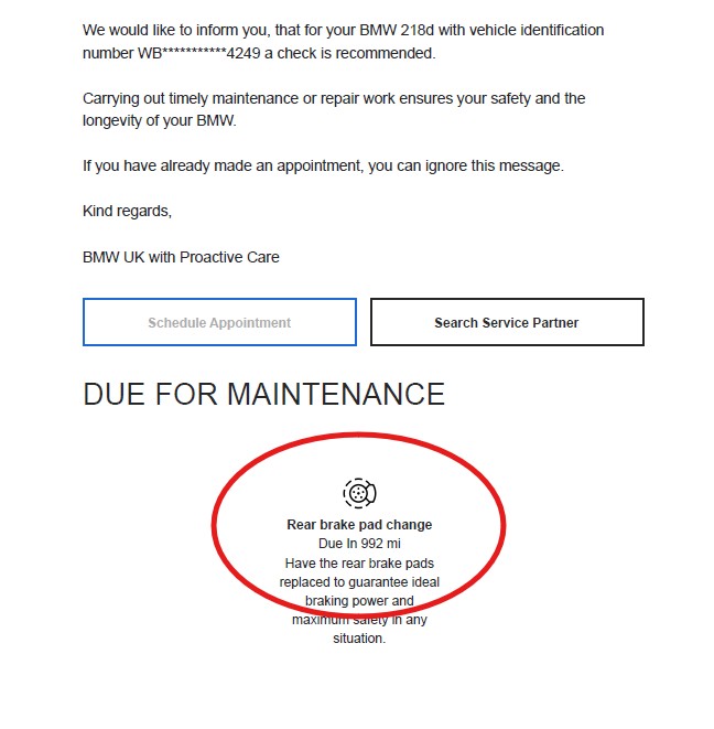

Javio me se moj BMW. Napisao mi je prvo poruku, na displeju, a odmah zatim dobio sam i email.
Kaže, vreme je za zamenu zadnjih kočionih pločica. Ne, nisu skroz istrošene, nije frka, ali treba da povedem računa, i blagovremeno da ih zamenim.
Mogu ja sam da zakažem, a može i on, nije problem, samo da kažem koji mi je omiljeni mehaničar :D
U poruci, na displeju auta stoji u km, kaže da planiram u narednih 1.500 km, a u mejlu piše u miljama.
Prema istoriji održavanja, vidim da su ove montirane pre oko 53.000 km.
Poruka na displeju stoji, ne može da se obriše. Ne znam da li će BMW da se naljuti na mene ako ja sam zamenim pločice? I inače sam planirao u septembru da zamenim kočiono ulje.

Koliko sam upućen preko nekih "ajtijevaca", naš Comtrade je radio deo softvera za predviđanje kvarova kod BMW-a (mislim da je bilo posredno, preko neke austrijske firme koja je to "autsorsovala"), ne znam tačno šta su radili, da li interfejs ili baš ključan deo softvera, ali ceo sistem na osnovu neki parametara koje prikupi od senzora predviđa kvar pojedinih delova.
Ono što sigurno ne može da predvidi je da će pući neko crevo za rashladnu tečnost ili tečnost za kočenje, a kod nas ovde takve stvari traju uglavnom do isteka garancije, tj. nikada se ne zamene u kompletu, a nakon isteka garancije se menja samo kada negde počne da curi.
A znam da postoje čak i za znatno jeftinije automobile i generalno "ne-premijum" brendove kompleti tih creva, ali to retko ko kupuje.
Međutim, osim ako se menja deo koji u sebi ima senzor, za sve ostalo je tu "dijagnostiku" moguće prevariti, jednostano mehaničar uđe u režim za unos podataka šta je odraženo na servisu i stavi ti da je zamenio zadnje pločice iako nije :)))

Kočione ploćice na BMW imaju senzore.
A "senzor" se zapravo sastoji od metalne opruge koja je pod naponom, i kad se kočiona pločica dovoljno potroši, ta oprugica dodirne disk i ostvari se strujno kolo.
Zatvoreno strujno kolo signalizira potrošenost. Mislim, prosto ko pasulj, to imaju mnogi savremeni automobili (bar 2/3, po mojoj proceni)
Čisto diskusije radi: na nekim brendovima/modelima postoji neko malo jače parče lima, koje počne da grebe disk, da se to čuje, sačuvajmebože, pa je vlasniku jasno da je vreme za zamanu
Auto mi je, naravno izbacio upozorenje na tabli, ali je istovremeno ostvario vezu se BMW centralom, i poslao podatak: "VIN + zadnje pločice istrošene"
Centrala je u bazi podataka našla vlasnika, tj. mene, i poslali mi email.
E, ovaj drugi deo logistike, posle ispisa upozorenja na instrument tabli je ono šta me je trenutno prijatno iznenadilo. To ranije nisam imao.

Pa, vidi, ja sam svesno, pri zdravoj pameti instalirao mobilnu app, zvaničnu BMW, u okviru app sam prijavio svom email, i naveo da sam vlasnik BMW vozila sa tim i tim brojem šasije.
Mogu ja to očas posla da opozovem.
Nije da "gori sijalica", ali u meniju "poruke" stoji poruka da treba da se zamene kočione pločice.
Opet, nije ni to ništa revolucionarno, jer check engine lampica postoji na SVIM automobilima od devedesetih do danas.
Kad se desi nešto važno lože sa motorom, upali se check engine i to je to.
Ipak, da budemo jasni, činjenica je da su kočione pločice istrošene, i da ih treba zameniti.
Jedino sam bio iznenađen činjenicom da BMW komunicira sa centralom samostalno.
Što se harača tiče, nisam siguran, videću.
Jer, postoji neki reset u meniju, i kad zamenim kočione pločice (to radim samostalno) i kad pomenuta opruga "senzor" više ne ostvaruje spoj na masu - verovatno će biti moguć reset.
Naručio sam pločice, napisaću ovde pos posle zamene.
