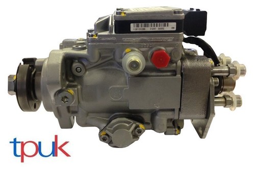

tddi nema plivajuci, ali ima Lucas pumpu, pa je bolje da ima plivajuci :)
Za jtd je plivajuci najjeftiniji, negde oko 200-250 evra.

botr:
Tddi ima Bosch VP30 pumpu. Ne Lucas.

icon Re: Najisplativiji polovni mali dizeli07.08.2013. u 17:24 - pre 160 meseci
Ok, moja greska, ali bitno je da je pumpa problematicna i da popravka nije ni malo jeftina. Za popravku te pumpe moze da se promeni plivajuci zamajac.

icon Re: Najisplativiji polovni mali dizeli07.08.2013. u 17:43 - pre 160 meseci
Malo sam ostao nedorecen, pa da dovrsim. Ono sto sam hteo da kazem je da kod tog auta ne postoji nikakva usteda, u smislu da auto ima "manjak" "kvarljivih" i skupih delova. Dakle, ko je mislio da ustedi kupujuci taj motor kako bi izbegao plivajuci zamajac nece nista ustedeti, jer ce ga kad tad sacekati pumpa, bas kao sto bi i plivajuci nastradao.
