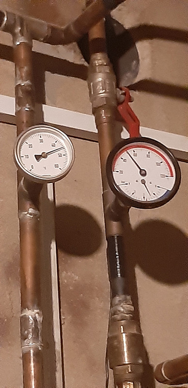

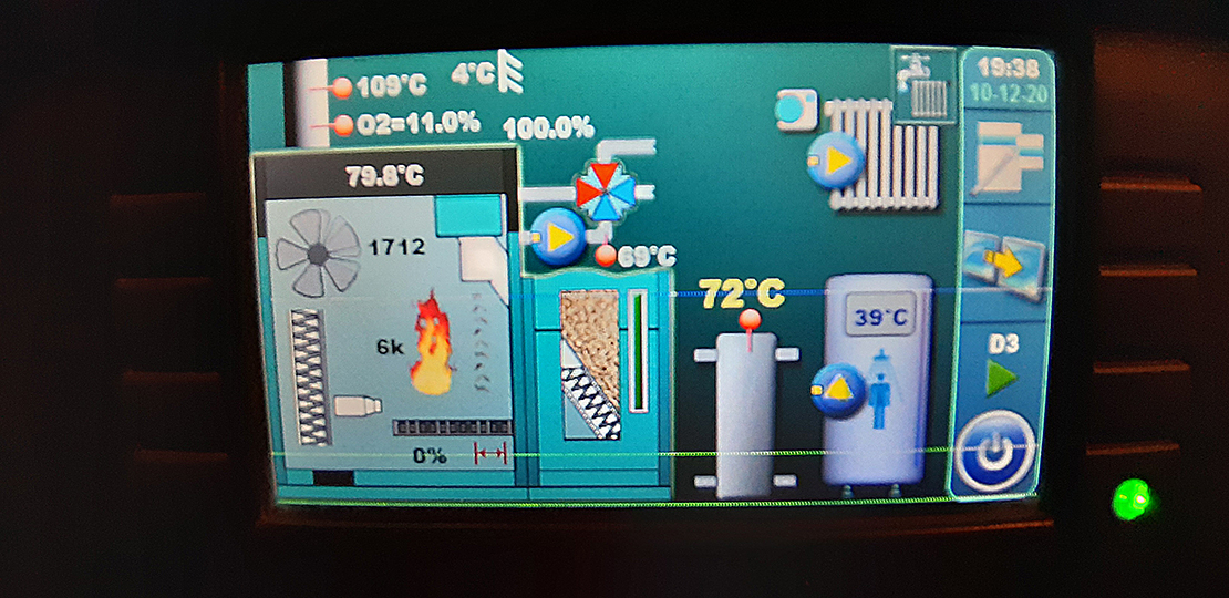

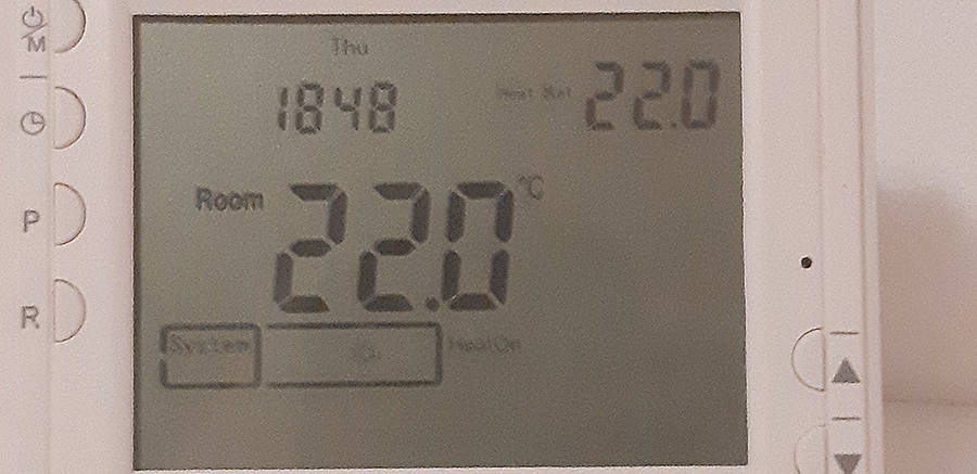

dolazim doma sa posla i snimam stanje u kotlovnici, situacija izgleda ovako:
u kući je ovako:
prizemlje (zidni sat sa dodatcima za informacije u dnevnom boravku)
kat (rf termostat za korekciju rada kotla)
odlazim se tuširati i potrošim 100 litara vruće vode, nakon tuširanja odlazim snimiti stanje kotla, a ono izgleda ovako:
polaz,povrat,temperatura u objektu, ništa se nije promijenilo samo se još uključila pumpa ptv
sa najnižom temperaturom kotla od 60*C ili sa 75*C i polazom od 58*C ovo nisam mogao, kotao je šetao do 6. snage i zaustavio se na minimalnoj 4toj snazi, temperatura u hs-u se spuštala i do 40*C pa brzo rasla, sad maksimalno ide do 4te snage i vrača se na 2. a u hs-u se spusti do 60*C (nema oscilacije u polazu tj. u krugu grijanja), ni meni nije jasno zašto je to tako, tvoja teorija o minimalnoj snazi koju kotao direktno isporučuje krugu grijanja mi je uzrokovala povećanu potrošnju i oscilaciju kruga grijanja ovisno o termostatskim radijatorskim ventilima i/ili potrebi ptv-a
radna temperatura kotla je 83*C
polaz kruga grijanja je 55*C
izlaz iz kotla je 75 (osjetnik topline acc.40 t2 pokazuje 76*C)
kotao radi 1/2/3 snage od toga koristi 85% 2. snagu (to mislim po potrošnji peleta)
e sad što to ja krivo radim da mi kotao idei u 3.snagu (45% nazivne snage kotla) a ponekad se zaleti i u 4. snagu (65% nazivne snage kotla) a ne zaustavi se sa radom samo u 1. i 2. snazi (10% i 25% nazivne snage kotla,kotao je 18kW)
ako ovakav rad nije pametna modulacija što je onda modulacija i kako bi ona trebala raditi konkretno u mojem slučaju
pzec hvala na razumijevanju ;-)
[Ovu poruku je menjao malden mb dana 10.12.2020. u 21:11 GMT+1]

nisam te razumio, kakvu konfiguraciju, pa shema na ekranu kotla pokazuje da je sistem spojen prema shemi br.12 sa osjetnicima: vanjski/polaz/povrat/kotlovski/ptv/hs/sobni termostat
na shemi nisu ucrtani a postoje osjetnici u: hs / 2 osjetnika izlazne t. kotla
na drugom ekranu od regulacije kruga grijanja vidi se da postoje osjetnici: poslje pumpe kruga grijanja t1 i izlazne t. kotla t2 (prije hs)
misliš maksimalno na 30% nazivne snage kotla, bez izleta do 45% ili čak do 65%, super a kako, pa sada radi veliku većinu na 25% ali nakratko prošeče do 45% i još kraće do 65%, i daj mi opiši kako bi to trebao raditi da bi radio u modulaciji ako to sada ne radi

Osjetnik polaznog voda br. 6 postavi na ulaznu cijev prije hidrauličke skretnice ili na vrh skretnice, temperaturu polaznog voda postavi na 60-65°C.
Osjetnik br.5 povratni vod kotla kako je prikazano na shemi treba ostati. Ostali osjetnici nisu potrebni.
Povratni vod kotla postavi na 50°C.
Napiši što si dobio na predloženi način. Za daljnje analize što i kako treba kompletna shema.

Osjetnik polaznog voda br.6 se od prvog dana nalazi na ulaznoj cijevi u hs, uz njega je i osjetnik acc.40 t2 ,to su spominjana dva osjetnika polaznog voda,temperatura polaznog voda kruga grijanja bila je na 60~65°C, i to sam več rekao,povratni vod kotla mislim da ne može ispod 60°C ,pomozi kako ako može,sa takvim postavkama i osjetnikom na spomenutom mjestu dobio sam opisano par redaka iznad,veču potrošnju,oscilaciju kruga grijanja,šetanje rada kotla od 1. do 6. snage, stabilizaciju rada kotla na 4. snazi, uglavnom lošije,puno lošije nego sa trenutnim spominjanim postavkama,nisi mi odgovorio što smatraš pod kompletnu shemu,zar to nije ovo predstavljeno, instalacija je doslovce tako napravljena,nema ništa drugo ili drugačije,umjesto 1 radijatora kao na slici postoji 10 radijatora sa termo ventilima (osim prvog i zadnjeg radijatora) i razvagani sa prigušnicama, ukupne snage cca.25kW, na dužini voda cca.25 metara koji počinje promjerom cijevi sa 22mm a završava sa 15mm,sa maksimalnom visinom 3 metara, što smatraš rad u modulaciji kad za ovaj moj slučaj kažeš da to nije modularni rad, i kako nije potreban osjetnik ptv, što če upravljati pumpom ptv ako njega nema,teško te pratim

Osjetnik za krug grijanja treba biti prije ulaza tople vode u 3-putni ventil.
To je iza HS, ispred HS temperatura vode ne može biti isto kao i iza HS.
Osjetnik PTV treba ako regulacija kotla upravlja s krugom PTV.
Za PTV bi bilo bolje da spojen prije HS, paralelno s HS.
Razlika temperature od 5°C iz izmjenjivača bojlera je pogodno za krug kotla, za krug grijanja tako visoka temperatura nikada ne treba.
Za vrijeme dok je krug grijanja isključen potpuno, voda u bojleru se može grijati vodom kotla, nema potrebe da topla voda prolazi kroz HS i vraća se kroz HS, miješanjem se gubi energija.
Povratni vod kotla može ispod 60°C, ako imaš pristup servisnim postavkama.
Ravnotežu proizvodnje i potrošnje u tvom slučaju određuje 4-putni ventil u krugu kotla, informacija bitna za upravljanje je povratni vod kotla i polazni vod prema krugu grijanja. Regulacija kotla treba održavati po postavkama temperature polaznog voda, ako potrošači izvlače iz HS više toplinske energije od onoga što se proizvodi, proizvodnja pokušava nadoknaditi potrošnju, uz uvjet da je povratni vod kotla prioritet i ta temperatura ne smije biti niža od zadane. Ako nije moguće isporučiti zahtijevanu količinu toplinske energije kotao će smanjiti isporuku u HS i dalje prema potrošačima.
Ventile za balansiranje na radijatorima pokušaj po onome što sam već opisao.
U tvom načinu iz udaljenih radijatora s većim protokom imaš i veću temperaturu povratne vode, ta voda do razdjelnika izmiješana s drugom hladnijom vodom je opet hladna, bolje da je topla ostala u radijatoru dok se ne steknu uvjeti za izlaz iz radijatora, taj uvjet je protok kroz ventil.

Imam pristup servisnim postavkama!
Znači, osjetnik polaza za regulaciju acc40 t2 trebam premjestiti sa polaza iz kotla prije hs gdje se nalazi i osjetnik polaza kotla na izlaz iz razdjelnika tj. između razdjelnika i 3putnog miš ventila.
Kotao upravlja ptv krugom.
Na ovaj način spajanja kruga ptv i kruga grijanja sa kotlovskim krugom imam balans rada 3 pumpe koje se međusobno ne mogu klati i nemam nepotrebne cirkulacije,prije sam imao tako spojen ptv i nikako bez el.magnetskog ventila nisam riješio nepotrebnu cirkulaciju, tako da ne želim se vračati na to prošlo svršeno vrijeme.
