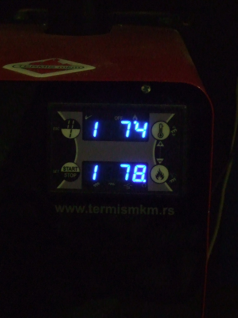

Ok,shvatila,postavila na P1 na 140,P2 150 i P3 160,pre nekog vremena je termostat iskljucio pumpu,u međuvremenu sam prebacila na P2 ,a on je ušao u modulaciju i lagano diže temperaturu.Sad bih trebala da povećam T na termostatu da vidim šta se tačno dešava na P2.Da,i dimnjak je naravno manje vruć,a i zatvorila sam ga do kraja.Ovo je bila poruka obaveštajnog karaktera ,da se zna da ne zabušavam...
Digla temperaturu na termostatu,termostat pokrenuo pumpu,u momentu je T pala na 50 od zadatih 65,čini mi se da se sa snagom P2 samo muči,i da ne može da postiže temperaturu bez P3...
Malo strpljenja: neka radi sat-dva na P2, tako ćemo da znamo gde smo.
Radio,samo dosipa,ne ulazi u modulaciju,došao do 55 i ni makac dalje...

Onda neka radi na P3, a ako počesto bude prelazio u modulaciju, smanjićemo mu, na P3 mislim, malo snagu sve dok ne dođemo do koliko-toliko konstantnog rada, pa ćemo da se pozabavimo i sa P4 i P5, da i od toga koristi bude. U svakom slučaju napredujemo.

za kotao radio od 7-22h temperatura u kotlu oko 41C konstantno, kuca 210m2 sa izolacijom i plasticnom stolarijom. mislim da se nije gasio ni jednom za to vreme.
potrosio oko 52 kg goriva.
pomozite sad jel to mnogo ili ne potrosenog goriva?????
puz ubacuje gorivo na svakih 59 sekundi i u jednom dahu ubaci malo manje od polovinne case do jogurta.
Re: Grejanje na pelet 30.12.2012. u 22:55 · pre 168 meseci #2904
Nije to loša potrošnja, ama bi mogla da bude i bolja: svi bi bili radosniji - gorionik, kotao i vi, kad bi temperatura vode u kotlu bila bar 65, odnosno 75 stepeni, a da u radijatore stiže taj 41 stepen. Samo jedan četvorokraki ventil nedostaje da bi iskorišćenje goriva bi bilo veće, time i potrošnja manja, mada je teško reći koliko je to "manje".

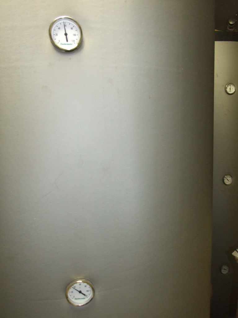

I još nešo, kod nas je potrebo od ove godine uz kotao na pelete montirati i spremnik tople vode, ako želiš da ti država vrati nešto novca kroz subvenciju...dakle obavezan je

*Važno-namjena OP02: ova opcija se koristi za slučaj kad imamo kotao i akomulacijski spremnik grijanja:
a) kotao sa dva ložišta (drva/peleti) i akomulacijski spremnik grijanja te kod zadnjeg loženja drvima palimo (ON) pelet-plamenik, cilj je da
se potroše drva te se nakon toga pa li pelet-plemenik.
b) za slučaj kada imamo kotao sa dva ložišta (drva/peleti) ili kotao samo na pelete a u akomulacijskom spremniku grijanja ugradena i

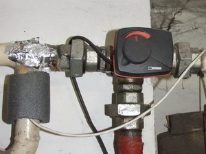

Svim članovima ovog foruma koji još nemju četvoroktaki mešni ventil najiskrenije želim da ga u ovoj godini ugrade, ako u kotlarnici imaju dovoljno prostora da ugrade i akumulator toplote i uopšte uzev tako to, sve da bi grejanje bilo bolje, a jeftinije.

Neko sa četvorokrakim mešnim ventilom,neko sa pogonom za mešni ventil a neko (kao ja)i sa akumulatorom tople vode!
