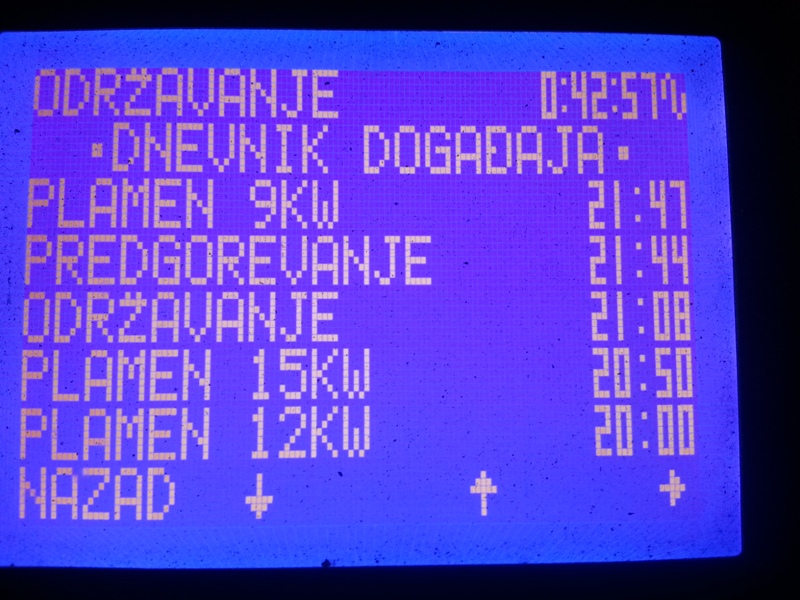

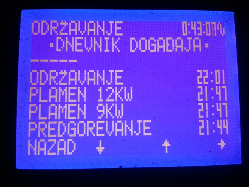

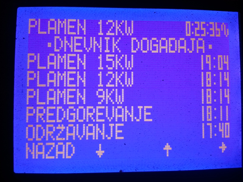

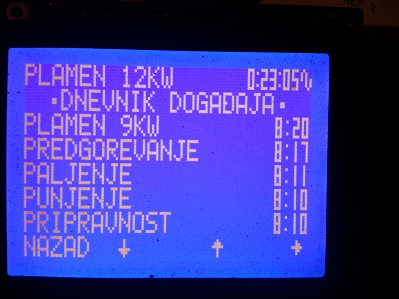

icon Re: Grejanje na pelet11.02.2013. u 20:05 - pre 159 meseci
nnikki: Sad me naplasiste.Znaci ako imam kvadraturu koliku imam(75kvm) i nemam akumulator toplote,potrosnja lako moze da mi bude i mnogo velika,tj.gorionik ce svako malo da se pali i gasi a to nije dobro?Auuu,pa sta sad da radim?
Evo ti moj danasnji dnevnik rada gorionika:
Paljenje 6
Predgorevaje 3
Plamen 24 64
Održavanje 19
Predgorevanje 3
Plamen 21 30
Održavanje 21
Predgorevanje 3
Plamen 18 19
Održavanje 60
Kraj plamena 12
Izduvavanje 1
Pripravnost 47
Paljenje 4
Predgorevanje 3
Plamen 21 40
Održavanje 27
Predgorevanje 3
Plamen 21 20
Održavanje 60
Kraj plamena 9
Izduvavanje 1
Pripravnost 11
Paljenje 4
Predgorevanje 3
Plamen 18 22
Održavanje 29
Predgorevanje 3
Plamen 15 37
Održavanje 31
Predgorevanje 3
Plamen 12 50
Plamen 15 20
Održavanje 33
Plamen 12 26+
Ukupno 3 paljenja
Pripravnost 58 minuta
Održavanje 280 minuta //Snaga održavanja je 4,8KW (mada razmišljam se da je podignem na 7-7,5KW)
24KW 64 minuta
21KW 90 minuta
18KW 41 minut
15kw 57 minuta
12KW 76 minuta
Ovo sve zajedno dodje cca 23kg kostica od visnje, do 22h je radno vreme i mislim da neće potrositi još 2-2,5 kg.
Obrni okreni oko 25kg potroseno danas na cca 130m2, ne verujem da bi peleta otislo vise od 27-28kg.
Ovo ti je bez akumulatora, ali sa mešnim (4-kraki) ventilom koji stoji na 1/2.
P.S. može sistem i bez akumulatora, ali svakako je bolje sa njim.
Slike displeja su u prilogu pa ako nekog ne mrzi može da proveri minutaže, valjda sam tacno prepisao.
